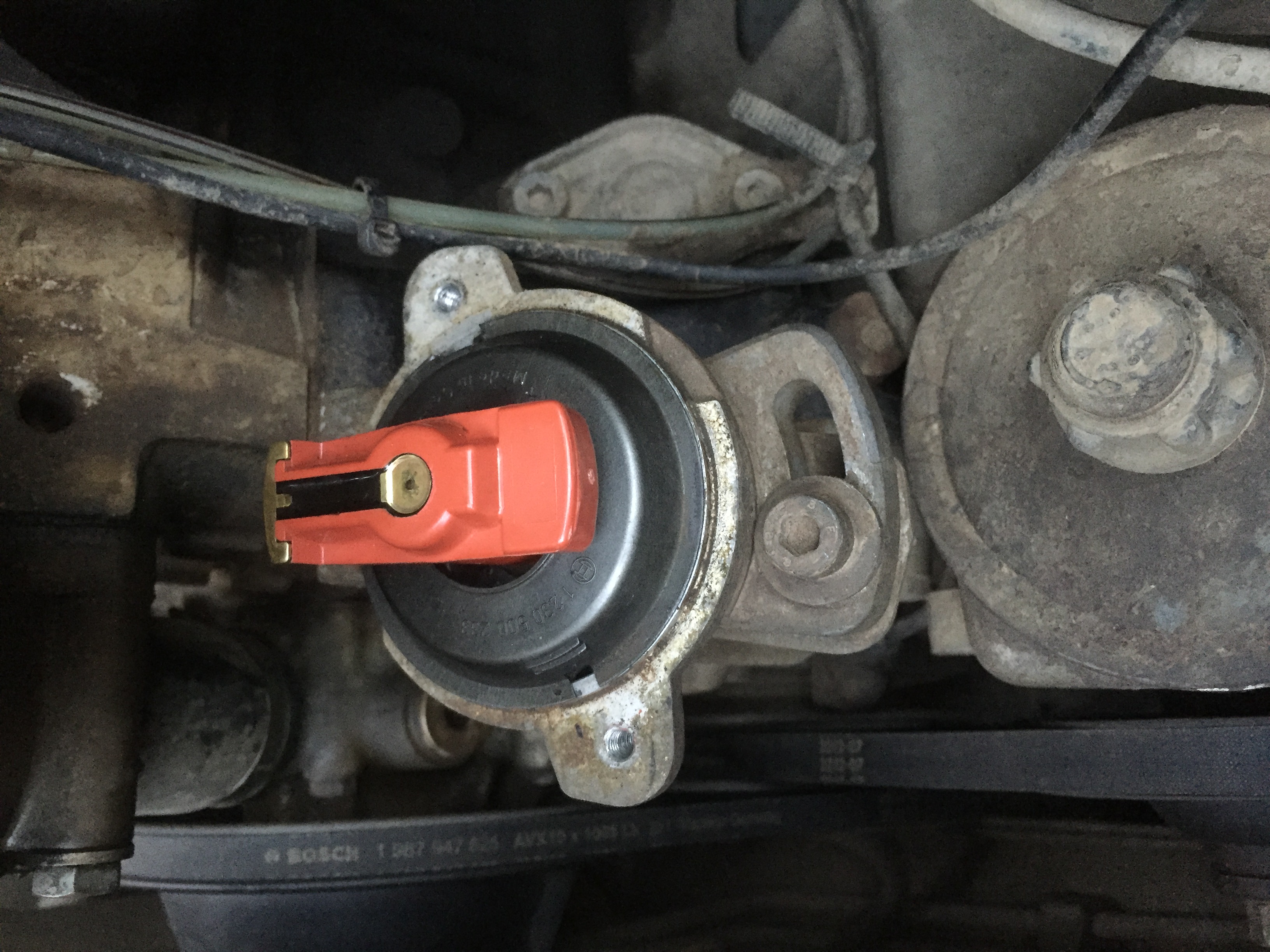

Мотор с Гелена , там TSZ - там датчик положения живёт в трамблёре . Я бы порекомендовал зелёный провод пошевелить для начала . Половина проблем с искрой на TSZ от его деревянности ))
А где там живет датчик положения в трамблере ? И провод зелёный где ?
