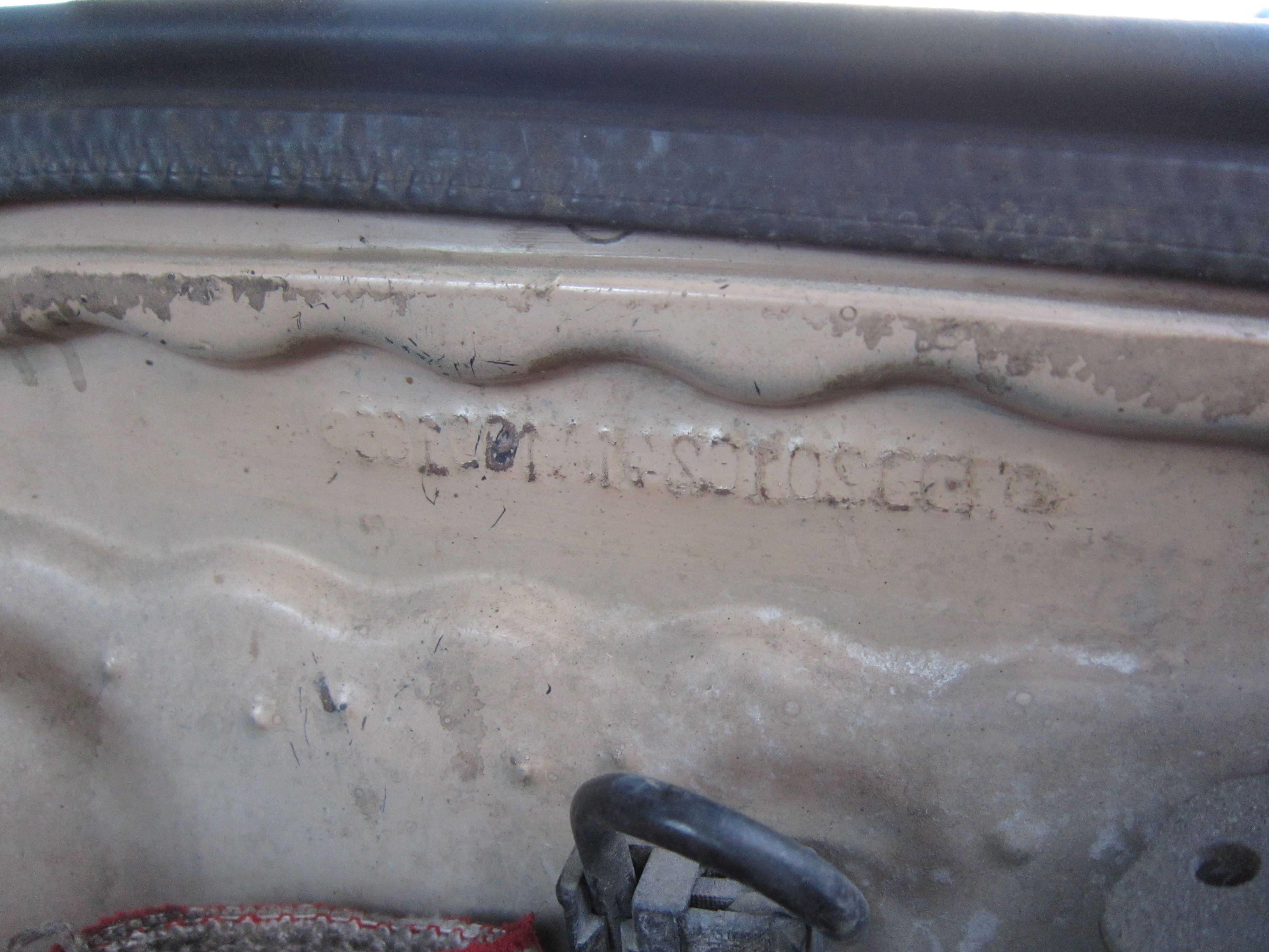

а таблички заводские на телевизоре то есть?
табличка одна с этим же вином.но без следов перебивки

Отправлено 17 June 2016 - 14:03
У машины вин не бьется,причем следов перебивки нет,ни на табличке,ни на кузове.
А кто-то писал в #1 посте, что следов перебивки нет... Ничему верить нельзя...
ну ВИН 100% перебит, тупо контрольная сумма даже не совпадает...
а табличка с опциями и цветом есть? или на 201 не было их?
ну неопытному водителю не разобрать перебит или нет..табличка была,но ее выкрутили.Вот на табличке точно следов нет,видно ее каким то образом заказывали
Тоже в #1 посте писано, значит ВИН левый, что на табличке (которую по заказу у кого-то шлепали), что на перебитом лопухе.
:neutral:
ладно мне осталось еще проверить по WIS 500 номеров с 1А***185
потом ещё проверь номера с 1F***185...

так а че с обратной стороны не посомтреть? делов на 30 секунд
ниче не разобрать,9ку эту я тер

Это пиндец...
Стрём стрёмный. Видно же сразу, что перебивались номера - на краске микротрещины вокруг оттисков символов...

по началу думал. что вместо 4 был ноль, но не бется, а так не вижу следов перебивки. обычно старые родные цифры можно хорошо разглядеть

цифра 1 походу.после буквы "А" выбита она жирно,по фото даже видно.Кто согласен ?
по мне то перебиты цифры 41 до А , 1 после и последние 185 ,остальные при детальном осмотре на одной линии

пардон, 0 вместо 4 быть не может никак, не бывает 020, бывает 022, 023, 028
