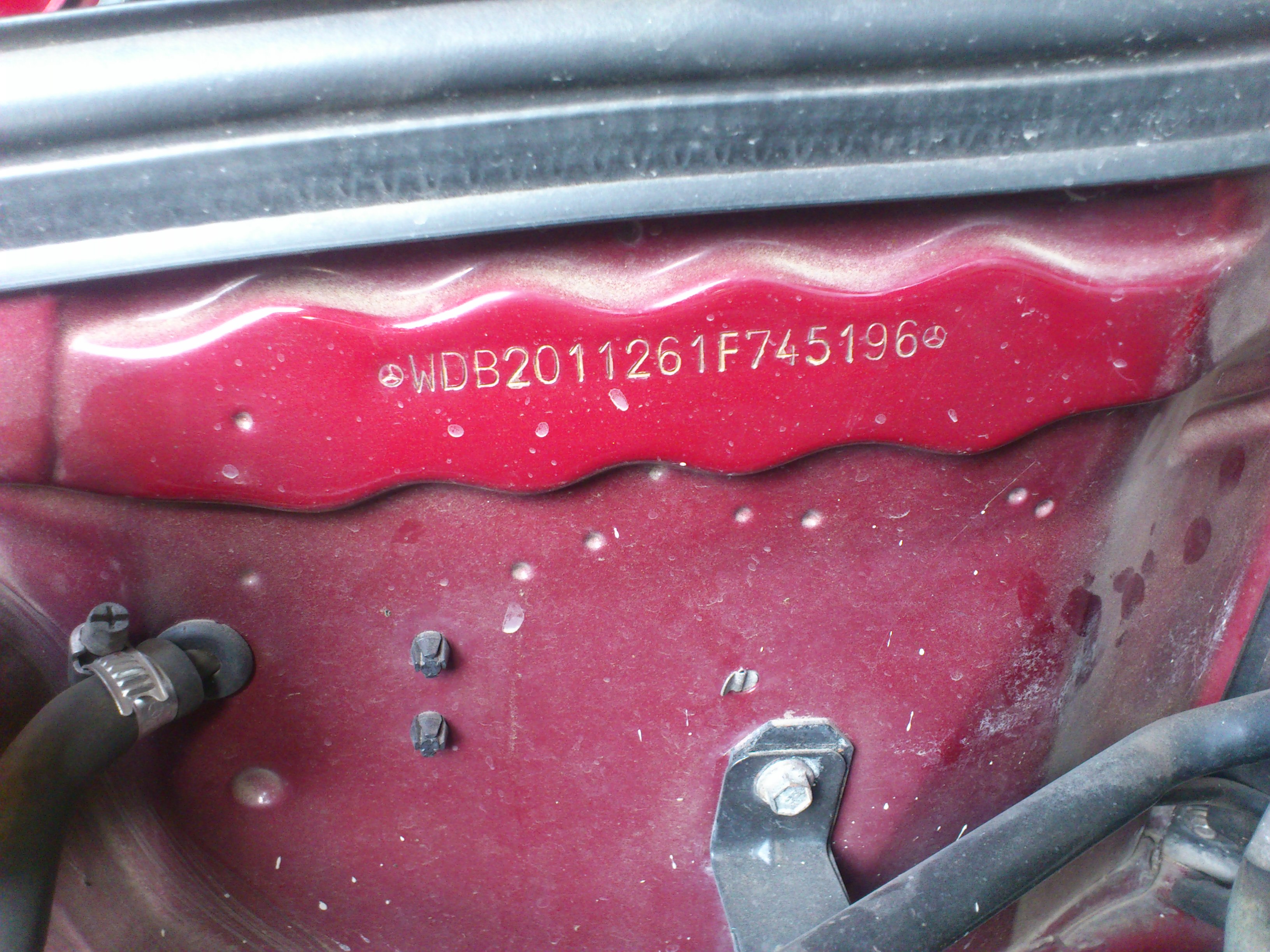

Здравствуйте. У машины вин не бьется,причем следов перебивки нет,ни на табличке,ни на кузове. Цвет 623 light ivory. На машине когда то стоял автомат,вопрос, комплектация у 190х такси везде была одинакова или нет ?Редуктор 3.42 стоит, это какая коробка автомат должна быть под него ?по EPC смотрю,там везде 3.23 под коробку 700.411
или может быть это цвет 684* taigabeige ?

а шо цифири пляшуть по высоте в конце нумера? Подозрительно это как-то....
краска облуплена до металла, но ржавчины не видно....
вот зацени как выглядит кошерный VIN
Сообщение отредактировал JH: 14 June 2016 - 21:16

Да тут вся правая половина VIN кривая да косая. Я не эксперт,но ИМХО, тут конкретно перебили, причем не лучшим образом. По идее цифры должны стоять ровно

ВИН набит из пляшущих человечков, это видно невооруженным взглядом, особенно бросаются в глаза сползшие вниз и завалившиеся на бок "1".

После 4 только 85 на месте стоят, вот сам посмотри:

ну да,прямую я тоже проводил.Какой смысл перебивать букву "А" ?я думаю она должна стоять, тем более это ж 85 год по паспорту,и то уже сомнения что 85 года..
перебита 9и 6 ?
перебита 9и 6 ?
Только экспертиза может дать точный ответ.
85 - это не год.
201.024 - это 190Е, а они шли с 88 года.
Сообщение отредактировал Sergey_W124: 15 June 2016 - 23:59

цифра 1 походу.после буквы "А" выбита она жирно,по фото даже видно.Кто согласен ?
