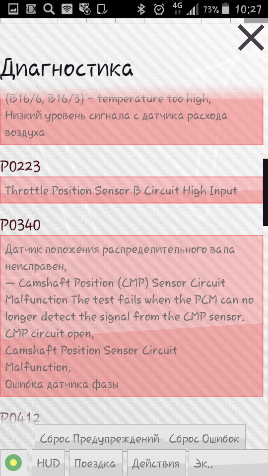

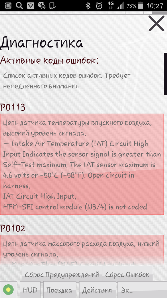

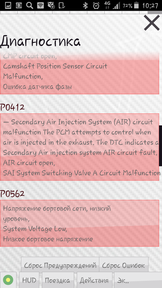

Сегодня с утра диагностика показала....

#24 ОФФЛАЙН   Misha190E
Misha190E
  • Cообщений: 13949
  • Город:Москва, ЮЗАО
    W210 был
Отправлено 25 June 2016 - 12:05
в общем чтобы информации было больше рекомендую взять ноут с блютузом, поставить хфмскан и им подключиться к мотору и записать несколько пусков.
при этом выбрать тип адаптера ELM327
далее произвести сброс адаптации.
далее остановить обмен и поставить галку "использовать ELM327 как обычный KKL" и повторно подключитьс, чтобы программа записывала лог обмена (для меня), при этом она будет показывать только ошибки но все писать.
вот так позаводить несколько раз а так же один раз помочь газом и дать поработать на оборотах, типа на 2000 пару минут, на 3000 пару минут...
PS: я надеюсь что проверка питалова на пинах была произведена ЛАМПОЙ 55Вт а НЕ мультиметром

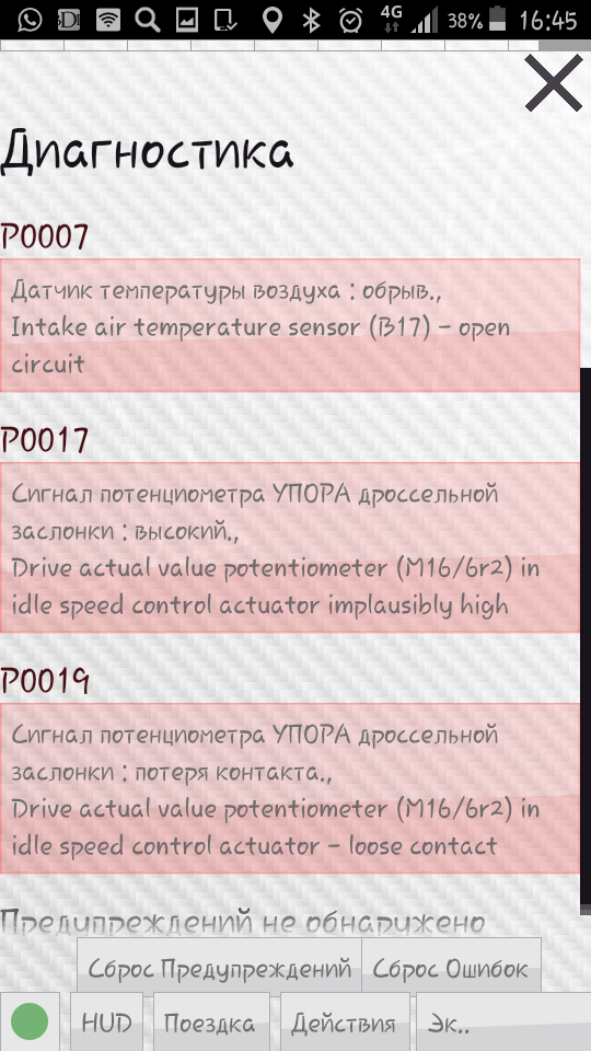

Решил проблему с ошибкой дмрв...теперь вот так...ккда дальше лезть?что за зверь этот потенциометр?

#29 ОФФЛАЙН   Misha190E
Misha190E
  • Cообщений: 13949
    W210 был
Отправлено 25 June 2016 - 23:54
В дросселе 2 потенца, один это ДПДЗ, который говорит о перемещении заслонки, а второй - потенц упора, упор который двигает ЭБУ и на этот упор ложится заслонка... т.е. это обратная связь для ЭБУ, чтобы он видел где упор находится....
этот потенц можно изерить так - подать 5В на пины 3(+) и 7(-), и мерить сигнал между 7-2...

#30 ОФФЛАЙН   e320w124
e320w124
  • Cообщений: 150
  • Город:Московская область,Подольск
Отправлено 27 June 2016 - 09:33
подать 5В на пины 3(+) и 7(-), и мерить сигнал между 7-2... - это пины на разъеме дросельной заслонки?или из разъема эбу???

#32 ОФФЛАЙН   Misha190E
Misha190E
  • Cообщений: 13949
    W210 был
Отправлено 27 June 2016 - 12:37
да это пины дросселя.
без этого сигнала ЭБУ не рулит дросселем...

#36 ОФФЛАЙН   e320w124
e320w124
  • Cообщений: 150
Отправлено 27 June 2016 - 22:33
Сегодня снял дросельную заслонку начал искать в чем дело...на дросель на пин 8 и 4 не приходит +12...на пин 3 приходит +5...в разъеме #1 на пинах 27,39,40 питание отличное проверил лампочкой...проводку от эбу до дросельной заслонки прозвонил провода в норме.получается эбу сдох и не подает питание на дросель?что если с аккума на 8 и 4 пин дроселя кинуть +12?

#38 ОФФЛАЙН   Misha190E
Misha190E
  • Cообщений: 13949
    W210 был
Отправлено 28 June 2016 - 22:13
1. сейчас не нужно искать питание на 4-8 ибо его не будет. ты должен просто проверть сопротивление моторчика дросселя между пинами 4-8, оно должно быть менее 10 Ом.
2. кнопка на дросселе должна быть замкнута когда дроссель в покое. эта кнопка вызванивается между пинами 5-6 (разъем дроссел)
3. у тебя покаания угла дросселя в программе были в адеквате, плюс нет ошибок на показания угла дросселя это значит питание 5В на него идет (3-7), твоя проблема в том что либо потенц упора протерт, либо где-то обрыв, сигнал упора идет на пин 2 разъема дросселя (измеряется сигнал между пинами 7(минус) и 2(плюс))...
4. при сопротивление реостатов высокое, там более 1 кОма по любому, поэтому оно никак не может просадить твои 5В до 0.4В, поэтому этого момента я как-то не уловил...
я тебе уже сказал что нужно сбросить адаптацию - либо ноутом через адаптер, либо светодиод+кнопка как написано у меня в ФАК ХФМ, это важно, особенно после того как ты починишь сигнал ХХ (микрик на дросселе)...

#40 ОФФЛАЙН   e320w124
e320w124
  • Cообщений: 150
Отправлено 30 June 2016 - 11:39
сопротивление моторчика в районе 5 ом
кнопка на замыкание не срабатывает.
потенциометры на контактах 7-1,7-2 в любом положении заслонки по 0....
ищю рабочую заслонку...
в гараже стоит проверочный 3.2 только у него коса заслонки отдельная,не так как на этом...буду с него дергать заслонку,вопрос подходит ли.
