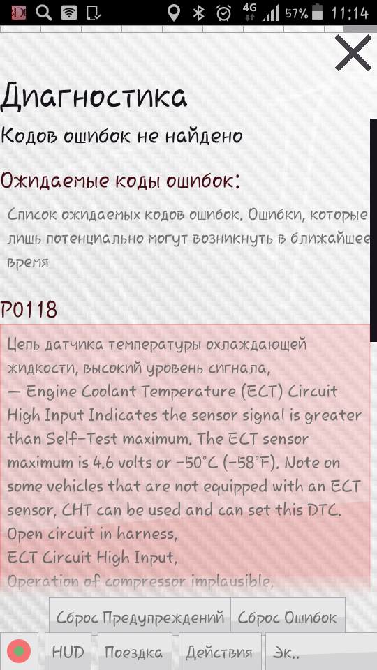

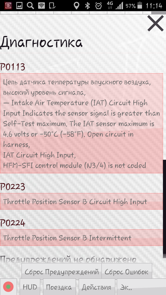

сегодня накинул проводку обратно на машину...
завелась с пол пинка,я так обрадовался,но не тут то было,она раз и заглохла...опять завожу,заводится нормально,но совсем нет холостых,глохнет сразу...пока держу педаль газа,подгазовываю все работает...как только сбрасываю на холостые глохнет зараза...сбросил все ошибки,сканирую с новья,показывает ожидаемые коды ошибок : Р0113,Р0118,Р0223,Р0224...заметил что плюс плохой на стартере.к вечеру доберусь подкручу посмотрю дальше,,,

Отправлено 24 June 2016 - 20:19
В OBD 3 вида ошибок, в первом списке отображаются сохраненные, во втором актуальные (Есть сейчас)... я вижу что по кодам ошибок ничего не настроил, ибо коды дает OBDшные...
судя по ошибке на потенц упора дросселя комп дросселем не рулит, но если сам дроссель чистый и смесь в норме, то ХХ должен быть... так как параметров не видно то и предположить что-то сложно .... но как я вижу ошибки по температурникам так же не ушли - нужно разбираться отчего они лезут!

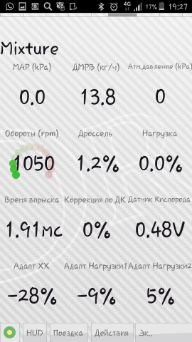

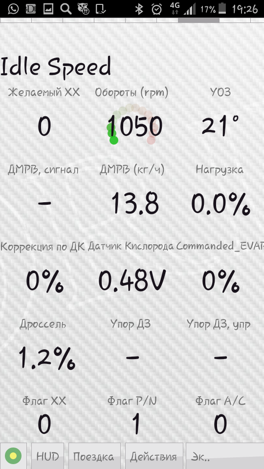

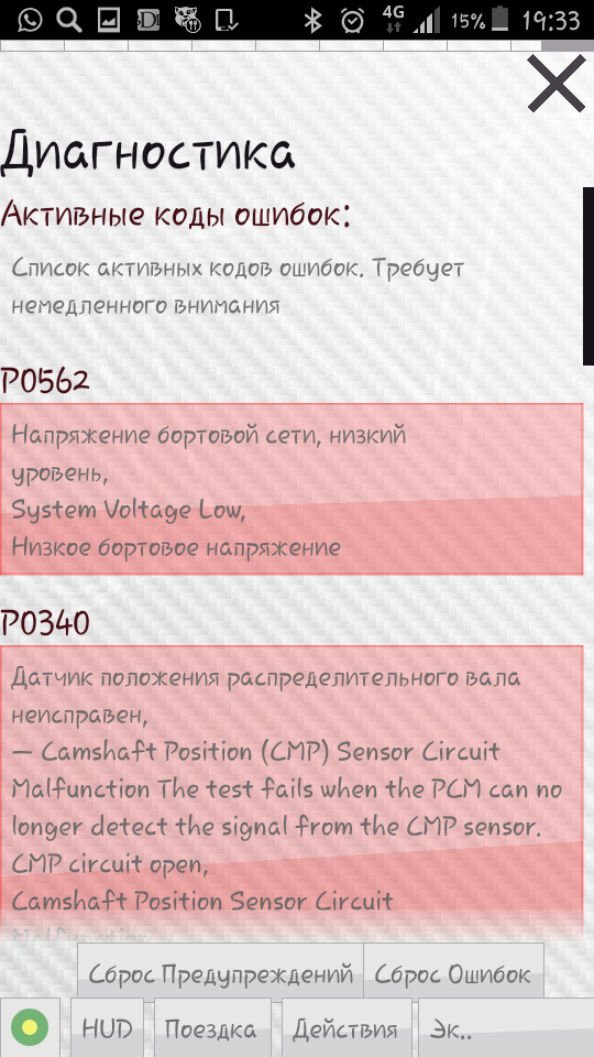

Танцы с бубном вокруг авто привели к небольшому результату.держа педаль газа удалось прогреть и она стала держать какой никакой холостой.вот результат.

ну все понятно. адаптации в минусе, лямбда не работает, поэтому, думаю, на ХХ смесь бедная и не держит обороты.
плюс еще и сигнала ХХ нету... автос как я понял 93-ий год, раз так мало параметров...
да еще и на питание ЭБУ ругается - надо проверять предохранители 5,6,7, реле перегрузки и если с ним все хорошо. тогда смотреть на пинах ЭБУ поступление напряга лампой 55Вт и если лампа светит плохо или не светит, то проверять по схеме где обрыв подачи питания... питалово приходит на разъем 1, пины 27,39,40

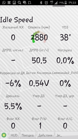

Отправлено 25 June 2016 - 09:15

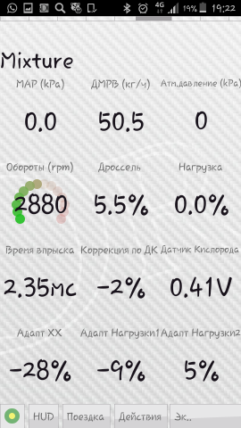

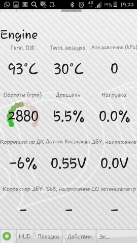

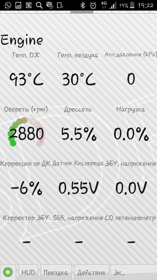

В районе 3000 вот так.

Отправлено 25 June 2016 - 09:25
на 3000 нормально все и даже по лямбде рулит (Коррекция по ДК)
