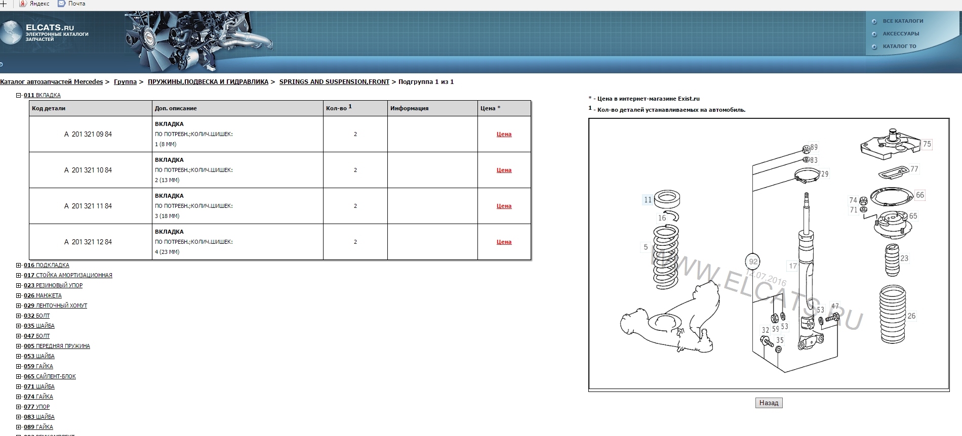

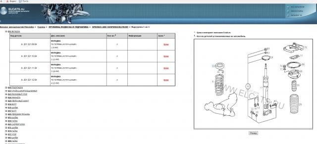

#25 ОФФЛАЙН   profix by
profix by
    Почетный алкашъ
  • Cообщений: 3361
  • Город:Белоруссия Пинск
    w124 , 605.911
Отправлено 27 June 2016 - 23:21
по ссылке смотрел?
Вот скрин
#26 ОФФЛАЙН   Макс Бурый
Макс Бурый
  • Cообщений: 6527
  • Город:Энгельс
    CE124 купе
Отправлено 28 June 2016 - 07:11
по ссылке смотрел?
Вот скрин
смотрел, буду менять пружины передние

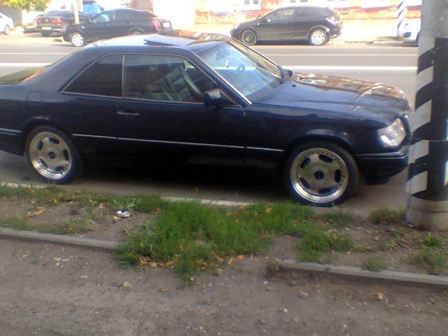

#34 ОФФЛАЙН   Макс Бурый
Макс Бурый
  • Cообщений: 6527
  • Город:Энгельс
    CE124 купе
Отправлено 12 July 2016 - 20:50
Вот как выглядел на 18 ых колесах,
щас машина на подъёмнике, блин неделю уже, сервисы у нас жесть, сварщик забухтел и всё, висю уже неделю, так вот, промерил проставку, у меня она 15 мм, может поставить на 8 мм? резать пружины не хочется
VIN WDB1240421B989006
#35 ОФФЛАЙН   Макс Бурый
Макс Бурый
  • Cообщений: 6527
  • Город:Энгельс
    CE124 купе
Отправлено 12 July 2016 - 20:54
под номером 16, что за подкладка?
#36 ОФФЛАЙН   fastvasja
fastvasja
  • Cообщений: 3895
  • Город:РФ МО г. Реутов
    W124 E220 цель W209
Отправлено 12 July 2016 - 21:00
по фото как и не очень и задрат, по последнему. По проставкам не подскажу на нештатных дисках, может начать где то задевать.
Пока без авто.
#37 ОФФЛАЙН   Александр Сергеевич
Александр Сергеевич
  • Cообщений: 34
    W 124
Отправлено 12 July 2016 - 21:33
согласен на все 100% нормально стоит ,я бы ничего не делал,щя приопустит начнет листву на крыльях вытирать или бампер
