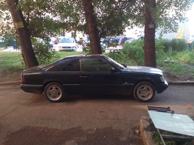

Всем привет, не пойму задрат перед или нет, пружины вроде свои и ставил когда кузов менял, но такое ощущение что перед выше стоИт, кто что сможет сказать, сделаю еще фото если надо, фоткнул только перед.

надо на асфальт поставить и посмотреть. радиус дисков какой?
семнашки, завтра на ровном асфальте сделаю

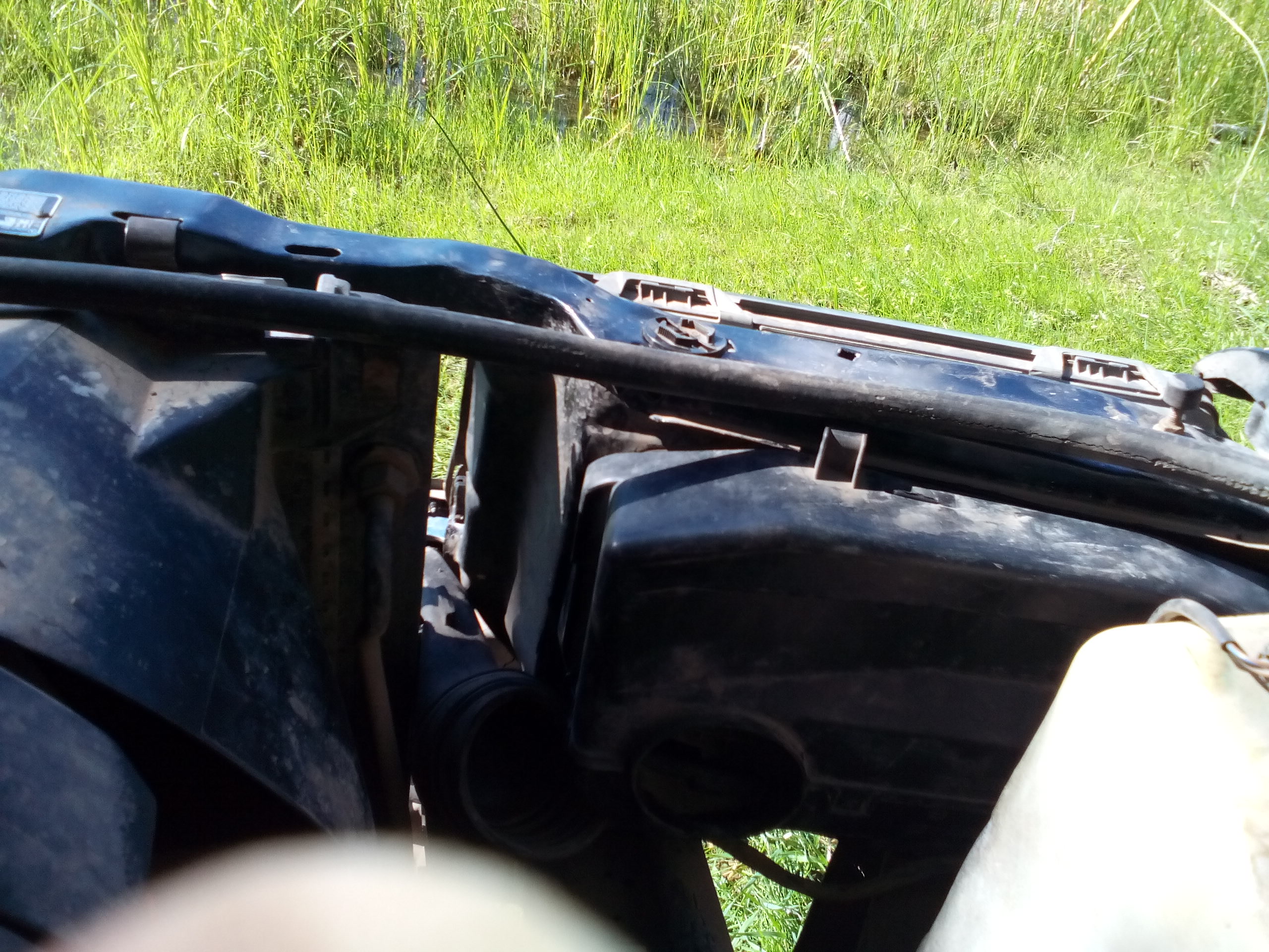

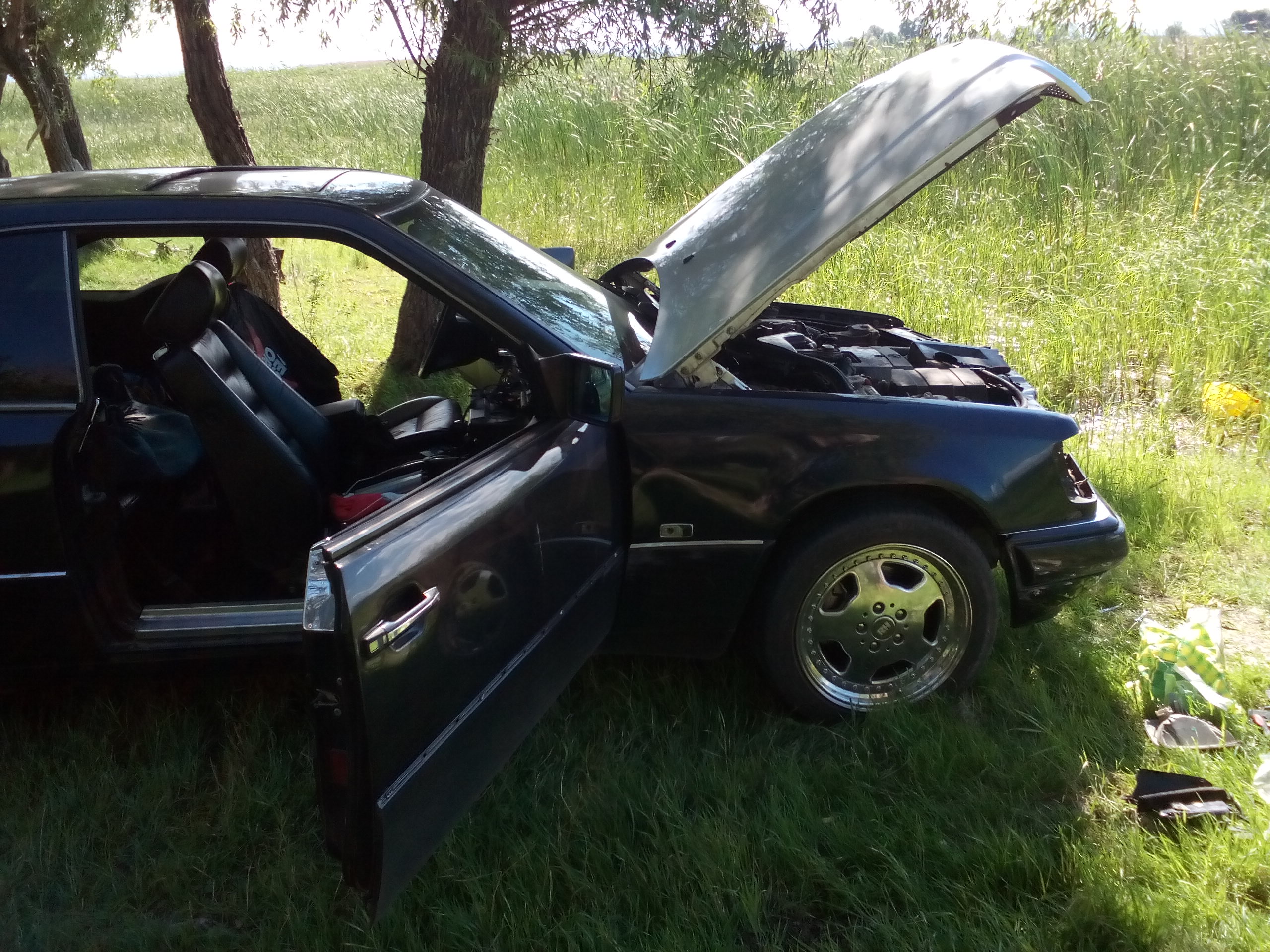

Ага и фары с мотором наместо воткнуть...

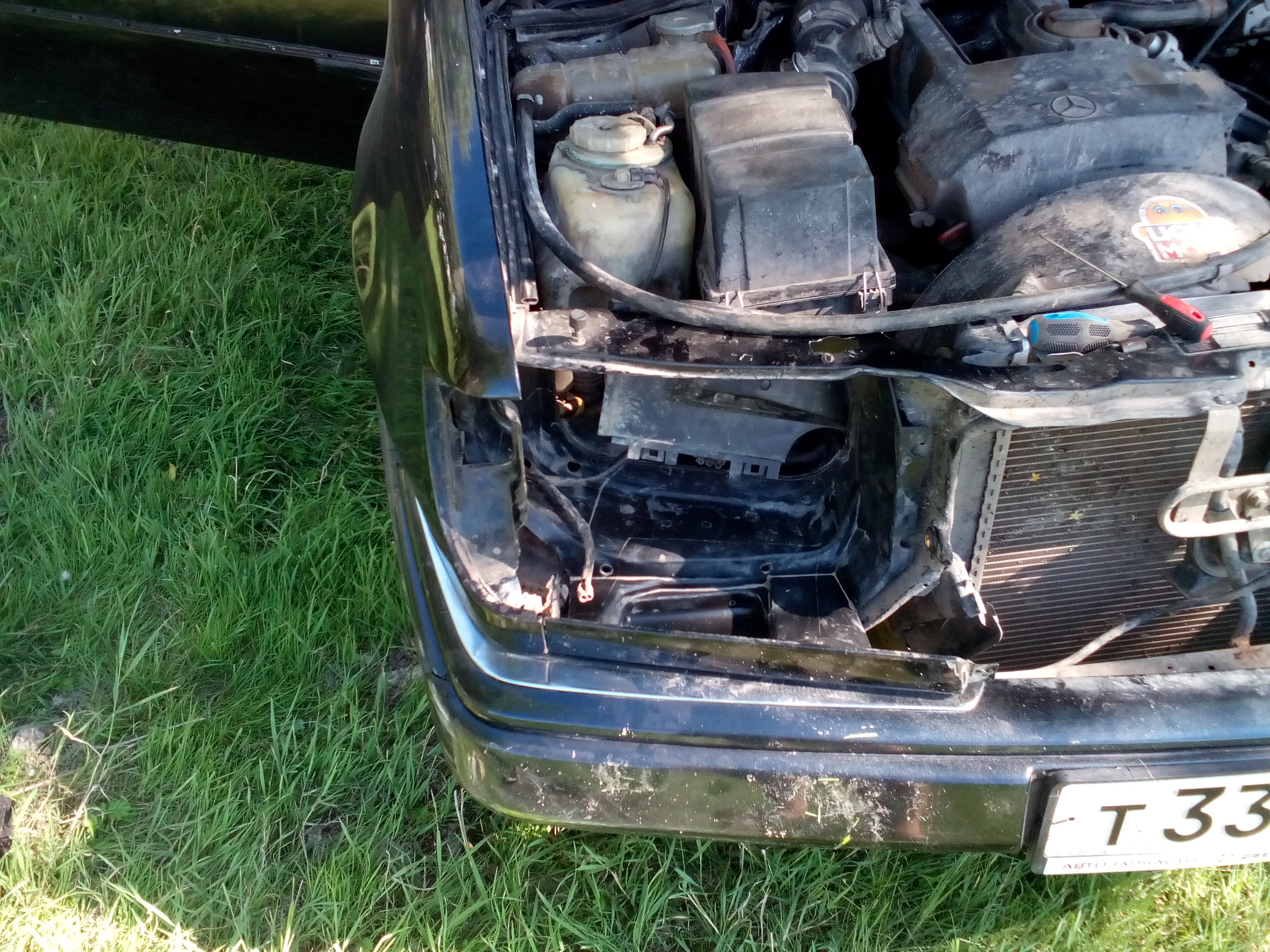

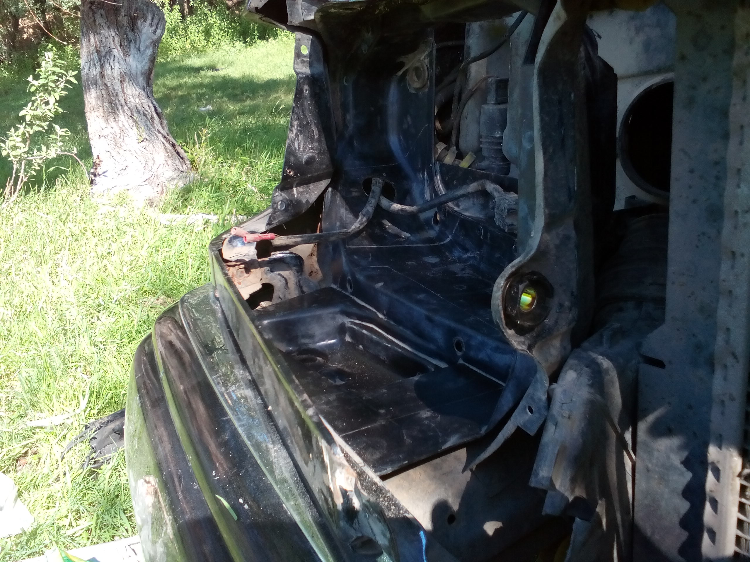

эт я втыкал вот такую штуку

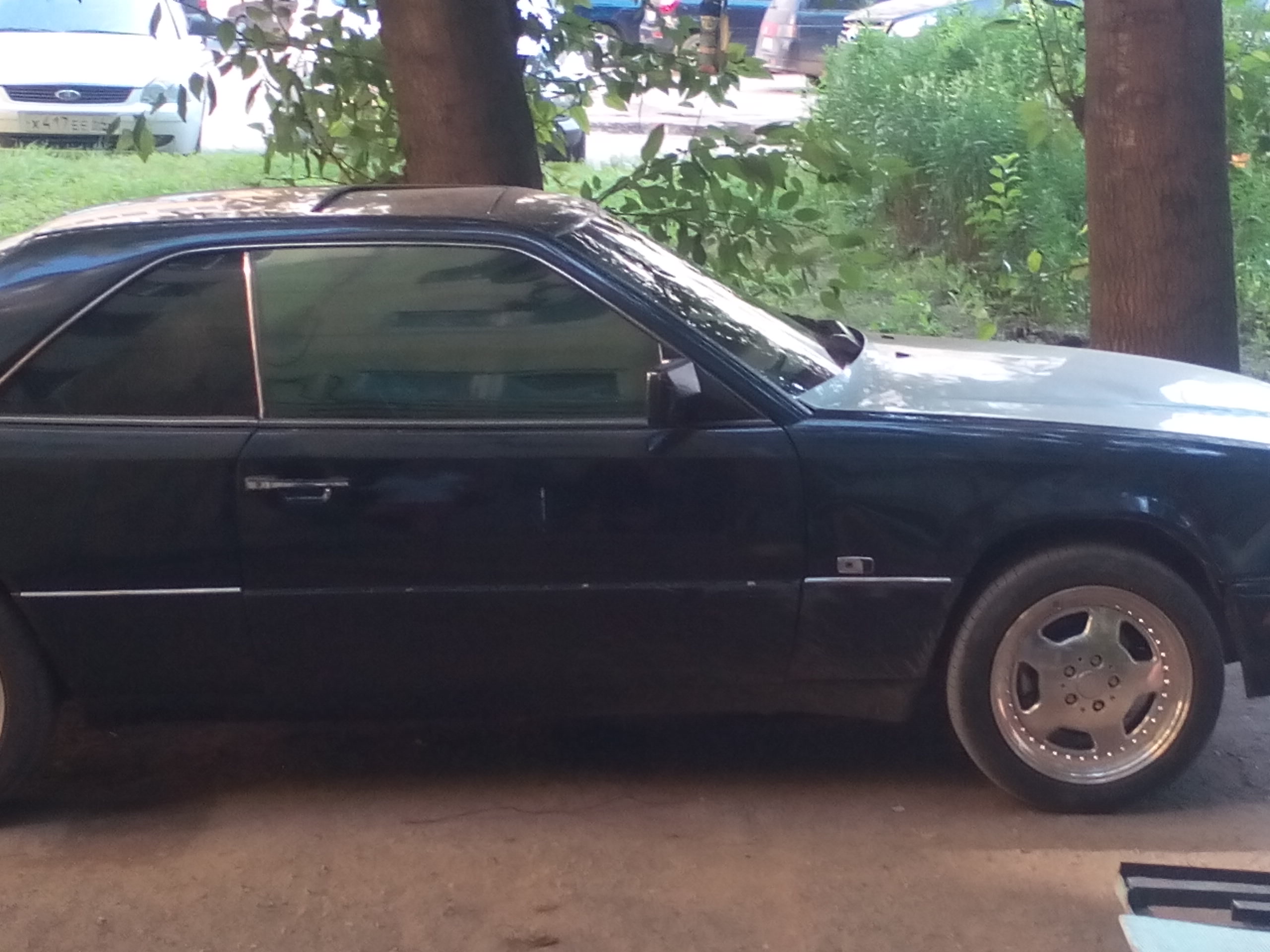

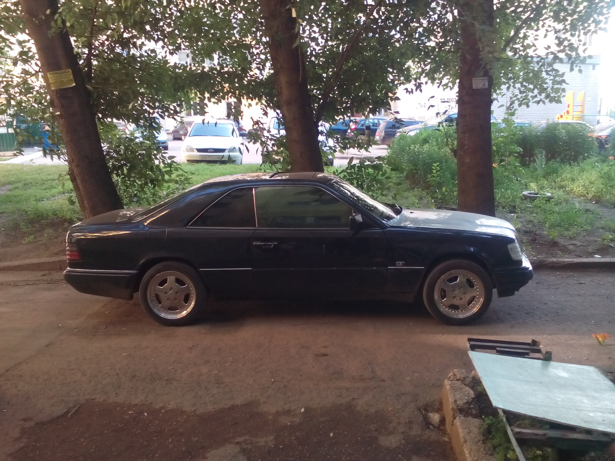

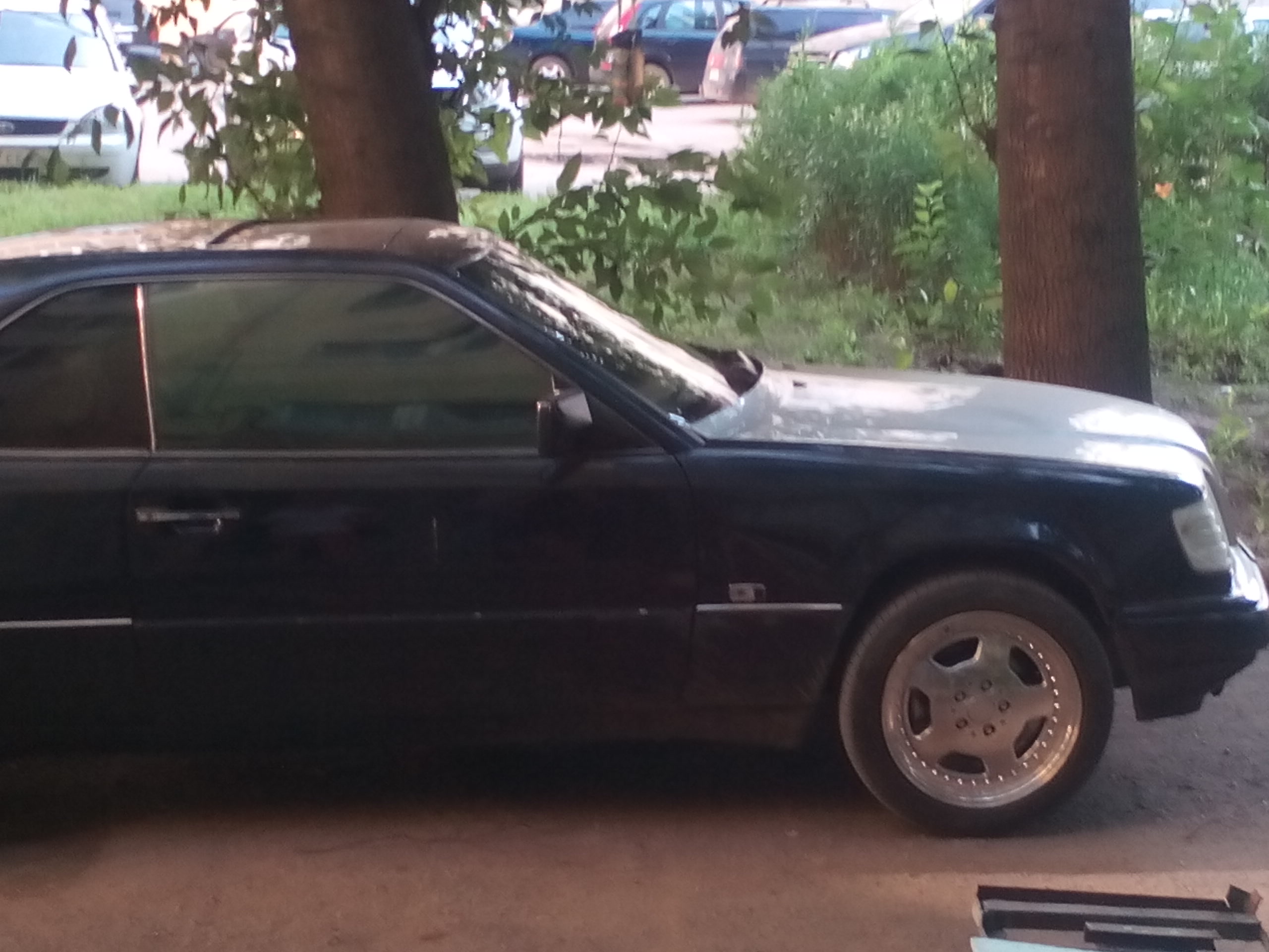

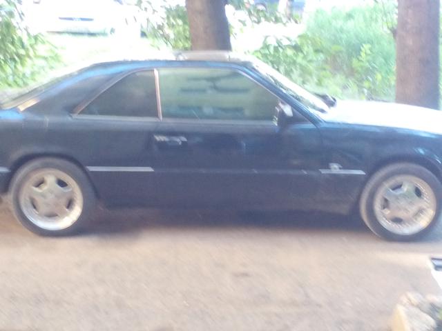

Вот на асфальте

#7 ОФФЛАЙН   Gazzel
Отправлено 27 June 2016 - 18:12
гениальные фото!
что можно разглядеть- нормально, центры пере и за диска по одной линии порога

Отправлено 27 June 2016 - 18:44
перед задрат 100%
какие там пружины яатак понимаю вы не в курсе , раз пишите "вроде свои"

Отправлено 27 June 2016 - 19:12
По передку от центра ступицы до кромки крыла 38-40см должно быть, не более и не менее.. по заднице не помню точно.
Но то что совпадать осьлиний перед-зад по ентрам ступиц и по дырки поддомкратников не будет это точно, это не 123-й и не 126-е кузова.

Отправлено 27 June 2016 - 19:17
найди фото незадрода и посмотри как идет линия порога, можно по центру, можно по хроммолдингу. по таким фото понять невозможно, но приблизительно в норме.
