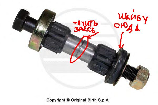

Тема в принципе уже баянная. Авторитеты считают, что изнашивается сам корпус маятника, соотв. нужно изобретать самопальные втулки с компенсацией износа. У меня личного опыта такого ремонта и мнения по поводу нет, я лишь владею небольшой статистикой замены втулок. Три раза менял, каждый раз через несколько месяцев опять начинало греметь. И это при том, что езжу я немного и мегааккуратно, и дороги в наших краях в принципе хорошие.

втулка держится за счет прижалия ее шляпками, износ резины по логике ваще не имеют значение, он только для мощного удара имеет значение
правильно, корпус маятника тоже имеет износ. поэтому, уже давно, я даже когда ставлю новые втулки, одну из них обязательно на наждаке на пол миллиметра, а то и на миллиметр, стачиваю. люфты годами не возвращаются.
Ага, я по ходу маловато подточил в прошлый раз. Резина усаживается в разношенный корпус и втулки начинают болтаться, если изначально не подточить.

я не совсем понимаю о какой части детали вы ведете беседу? что и где подтачивать нужно?

не нужно точить рулевое управление, подложи шайбу
Классический метод - подточить торец металлической втулки (помечено красным). вариант, который, если я правильно его понял, продвигает ув. Газзель - вырезать шайбу из пивной :slobber: банки и подложить между резиновой втулкой и корпусом маятника (зеленым). И тем и тем достигается (?) выбранность износа корпуса маятникового, коий на новый особо не наменяешься, так как он приварен.

Я правильно понял?

да, правильно.
яж написал! сложи вместе втули и приложи их сбокуи посомтри, есть ли люфт. если есть, то шайба на размер люфта+0,2мм на расплюс и прижим

Я правильно понял?
именно так. Для начала имха можно шайбу вонзить, это проще, чем обтачивать. Я не пробовал правда, вот впервые услышал.

Отправлено 29 June 2016 - 15:46
как вам не страшно точить руль? я понимаю еслиб на станке и идеально ровно, но выж на глазок точите, втулку немножко перекосит, немножко подклинит ось, в опасный момен оно перегреется и закусит
Ща вспомню, когда я ставил подточенную на точиле втулку. Примерно году в 2010-м. Откатался на ней до осени 14-го и поменял уже на неподточенный Лемфердер, так как пиленый оригинал загремел где-то через полгода. хз за эти 4 с лишним года не замечал каких-то закусываний. По идее при наличии гидрача там любое закусывание металла в резине провернет на раз-два.
Макс, ты параноик...

Отправлено 29 June 2016 - 18:00
по рулевой и тормозам лучше перестраховаться

Менял на своем W123, очень похожая конструкция. Ничего не точил (это вообще для меня крамола страшная!) ничего не подкладывал! Ничего не стучит, правда и не стучало, менял для профилактики :redface: Не понимаю каким образом корпус износится (пусть даже на W124) может...! Может я не прав, знающие поясните...! век живи и век учись :confused:
...Но сдается мне, что одни (конструкцию не знаю, научите тогда) просто устраняют акустический звук с порчей конструкции, а другие без :redface: толщина банки от пива несопоставима с деформацией резины, а 0,5-1,0 мм сопоставима уже, поясните уже, что изнашивается :applause: и где надо мерить, чтобы определить надо сколько сточить :redface:
Вот хз, но саксаулы т.е. аксакалы говорят, что изнашивается. :smoke:
Походу,изнашивается,когда заклинивает внутреннюю втулку во внешней втулке и резина начинает крутиться в корпусе.
может смазки туда набить? какой лучше?
Там набивать то собственно особо и некуда.Конструкция втулка во втулке,контролировать нужно.чтобы не заклинило и не провернуло резину в корпусе.
