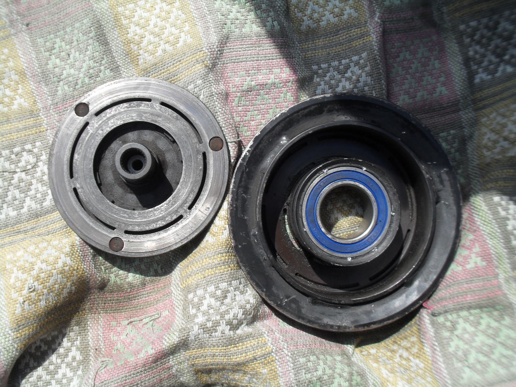

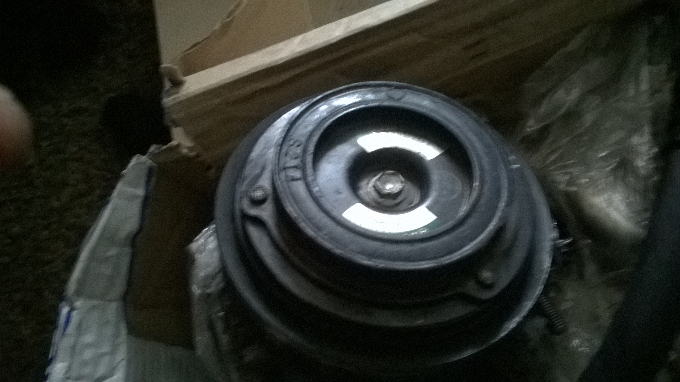

Ну вот и первые вопросы: компрессора разные соответственно и крепление шкивов разное 1 мой 2 контрактный

Шкивы перекинуть я так понимаю не получится?Вариант 1 Ищем свой нормальный подшипник и меняем, вариант 2 меняем сам компрессор, кстати все еще с завода не разбиралось и не ковырялось.Какие мысли?

Вот задача,как разные?На фото не совсем понятно,что то обгорело?У меня как №2. Если крепление компрессора подходит ,шкив чётко станет на линию шкивов,можно и компрессор поменять.И ехать к спецам.

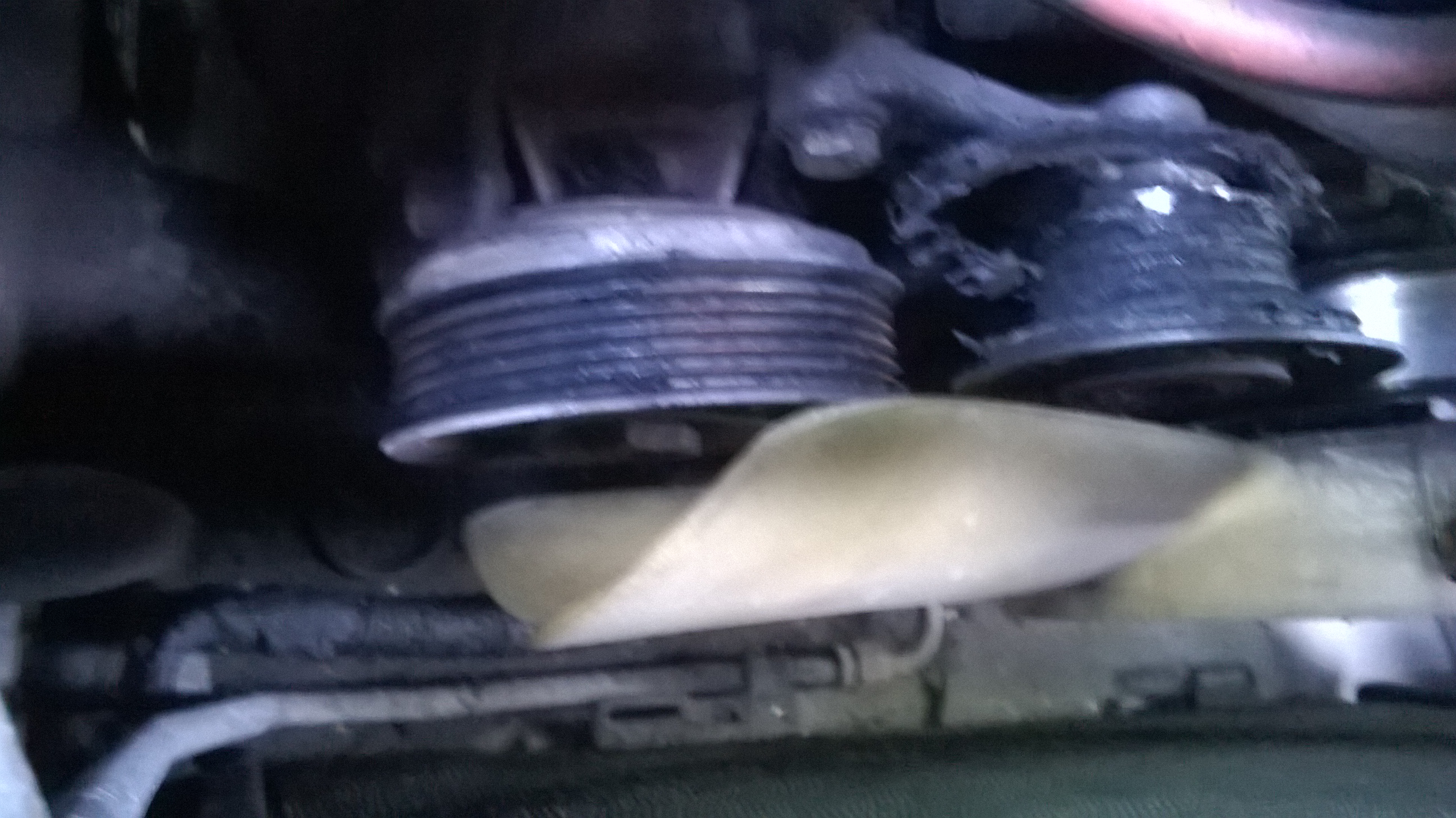

Ремень почти сгорел) Заодно ролик ленивец сфигачил,на моем компрессоре стоит гайка на 22 центральная а на этом болтик на 8 ( и у меня в шкиву какие- то наборные пластины стоят , на этом тако- го нет.

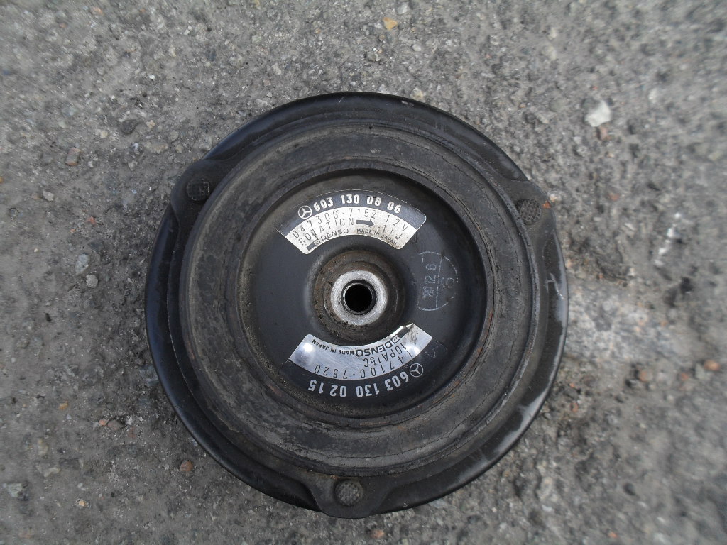

Я предполагал,что Вы купили такой же как на машине стоит.Контрактный очень похож на DENSO.А Вот какой на машине стоит?Под какой компрессор посадочная площадка?Вот у меня дизельная для DENSO такая

Позор мне!!!! Сейчас все внимательно посмотрел , И я понял что в суете из - за своей не внимательности все попутал, это не компрессор кондея это насос продувки катов умер, блин вот я дебил ....Тема приобретает другой оборот)))) Я теперь да-же не понимаю радоватся или плакать, у меня теперь есть второй компрессор который нафиг не нужен, и что теперь делать с продувкой катов как его ремонтировать????
