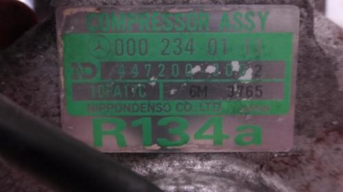

Номера со шкива нормальные.Масло закачивают вместе с фреоном.,по другому наверно никак.Подшипник в шкиве менять несложно,только рукам места мало)).
DeMonZ79 правду пишет,больше всего осушитель надо менять,да и купленный компрессор лучше пусть спецы осмотрят перед установкой,имеются случаи ,когда компрессор с разбору заржавел внутри,раз на раз не приходится.На компрессоре иногда присутствует наклейка марки фреона.Сзади в торце должна быть наклейка и по мерсономеру,и по денсо.

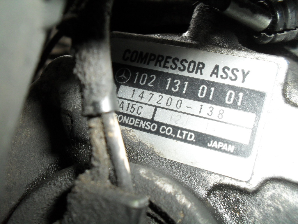

Спасибо за ответ,посмотрел дей :confused: ствительно есть маркировка HFC 134a то-есть он под 134 фреон?А в чем различия от твоей маркировки R134 ? :confused:

Если б я знал какие отличия.То фото интернета,у меня такой же на вид,цифры другие чуть.Фреон 134.
