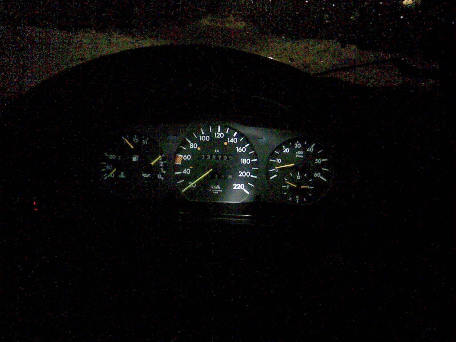

Отправлено 02 February 2010 - 23:59
Я тоже поставил белую светодиодную и очень доволен. езжу много по ночам, глаза не утомляет.
выглядет примерно так. сори за фото

#31 ОФФЛАЙН   FET
FET
    Master Po
  • Cообщений: 1539
  • Город:Белгород
Отправлено 04 February 2010 - 18:40
+100 Себе так именно и сделал, потому как световоды старые, видать от более мощных ламп испортились. Очень неплохо. Причем яркость не на полную, а так, присвечено немного - под ночную езду, чтоб глаз не слепило.
Я имел в виду диоды впаять в световоды, тут где-то встречал, поищу потом, когда дойдет очередь. А у тебя световоды вообще сняты что ли?
#32 ОФФЛАЙН   NeoN
NeoN
  • Cообщений: 1169
  • Город:г. Краматорск, Донецк. обл. Украина
Отправлено 04 February 2010 - 19:19
Да, снял - потому, что стояли световоды старого образца - приборка с треугольничками, а не стрелочками на указателях поворотов. Там световоды более примитивные, чем в поздних моделях, да и поплавились они - убрал их нафик, а в козырек впаял по 4 белых светодиода. Добился желаемого угла для равномерного освещения всей приборки - без пятен и все. Подключил через регулятор яркости, собранный на NE555. Подсветка на диодах регулируется теперь плавно. Вобщем мне нравицца. Поменялся только от штатного оттенок - стал более холодный, более белый. Внешне ничего нигде большне не изменилось.
