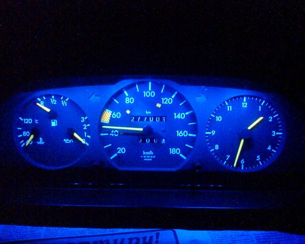

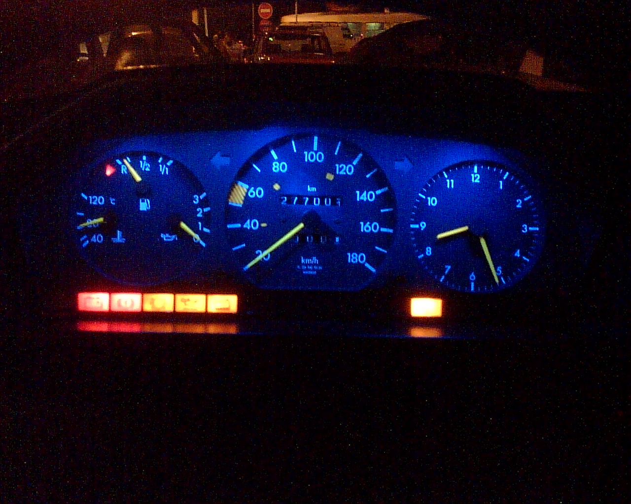

Моя приборка после переделки
Но в живую на мого лучше выглядит, так что вперед, делайте и не пожалеете!
