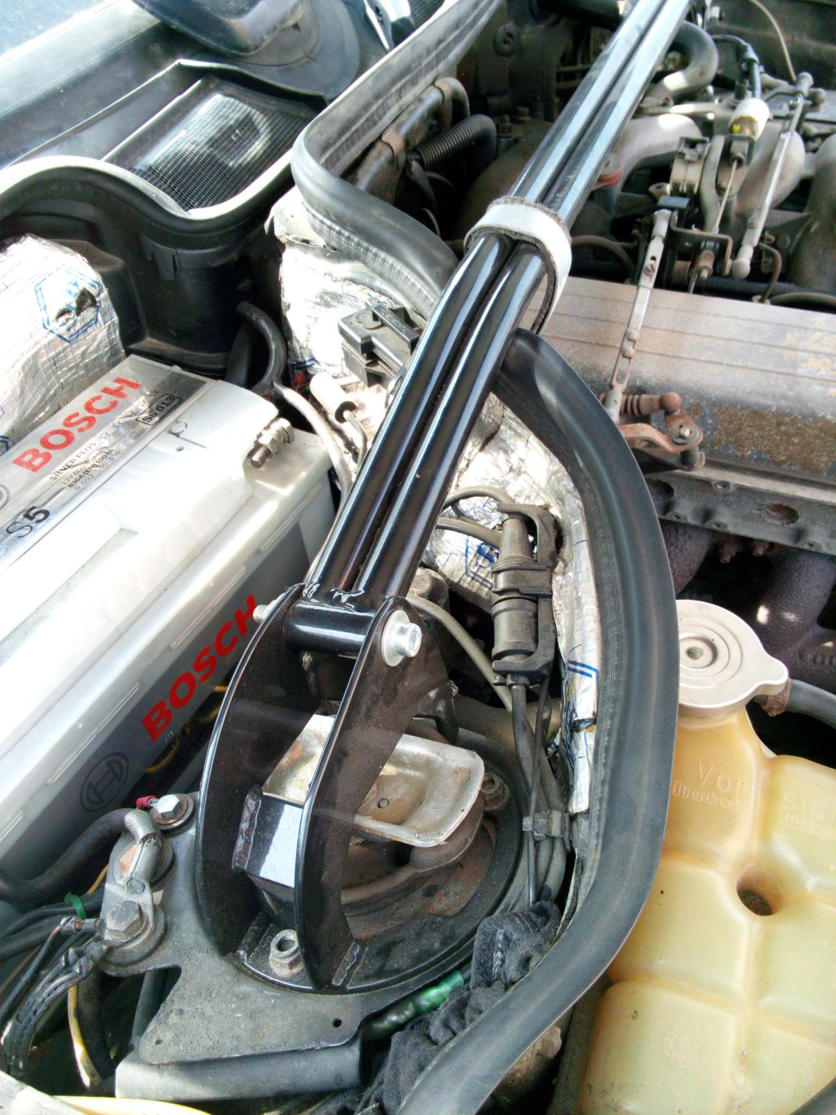

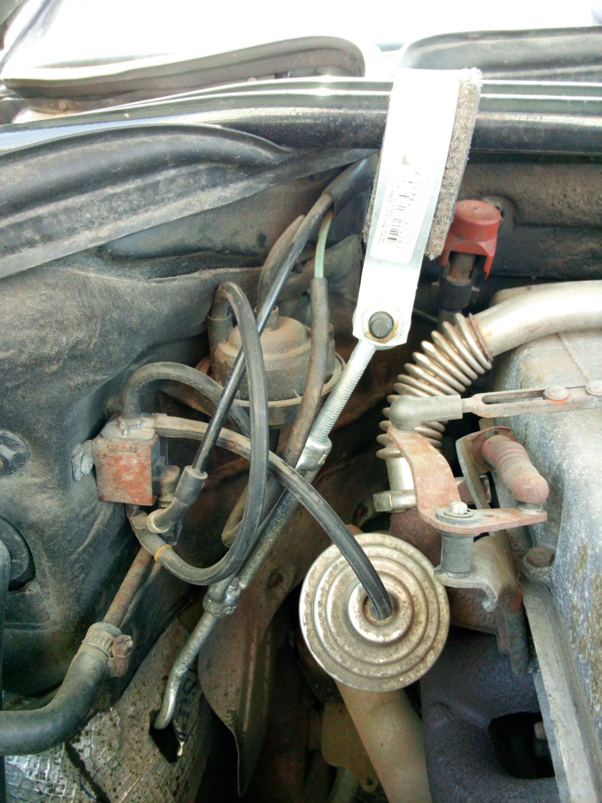

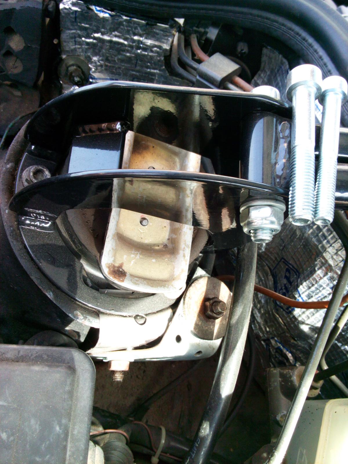

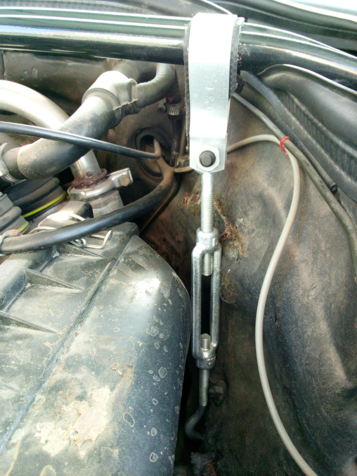

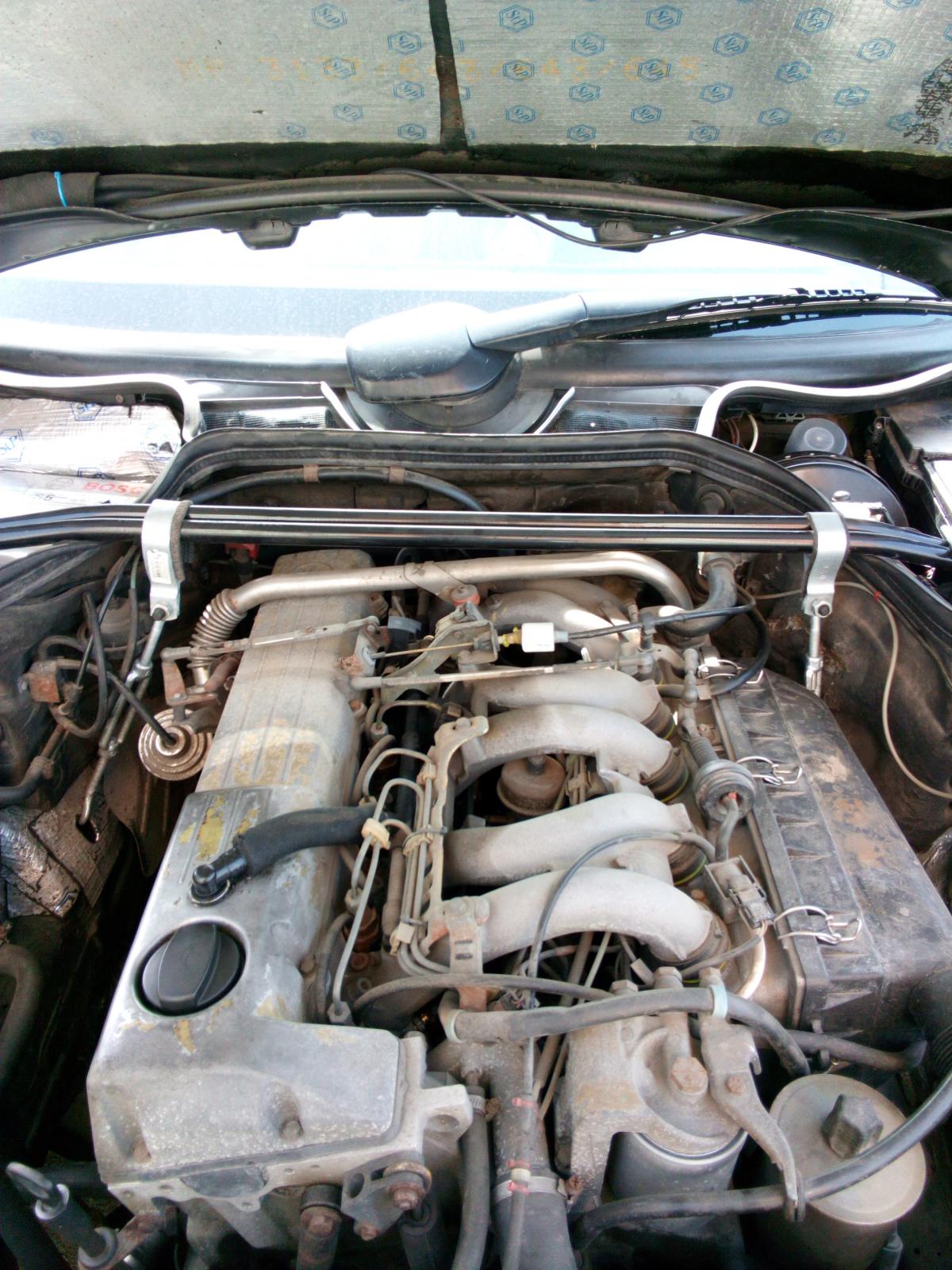

Итак, моя конструкция благополучно проработала 1 год по Москве и регулярных груженых рейсах в деревню за 250 км...
Решил не останавливаться на этом и поставить распорку стаканов из Челябинска :
http://rasporki.com/...kitovar_83.html
( ребята работают быстро и четко - в Москве она уже была через 4 дня ! )
Распорка выполнена на очень высоком уровне - глядя на нее сразу почему то вспоминаю
песню : " Броня крепка, и танки наши быстры !" ...
Мои обе уже "вареные" чашки немного встали "домиком" и распорка оказалась на несколько мм шире.
Проблема была решена использованием более тонкого соединительного болта с одной стороны ( см. на фото)
В добавок ко всему, я усилил конструкцию двумя талрепами ( на 110 кг из Леруа ), зацепив их за технологические отверстия,
превратив распорку также и в несущий элемент подвески !
На этой распорке проехал ровно 1 год - Результатом я очень доволен !
Такое впечатление, что перед тобой на дороге только что положили асфальт, а потом еще и рельсы, по которым ты и летишь !
Кузов перестал "зажевывать" неровности - стала работать только подвеска !
Распорку - настоятельно рекомендую !
