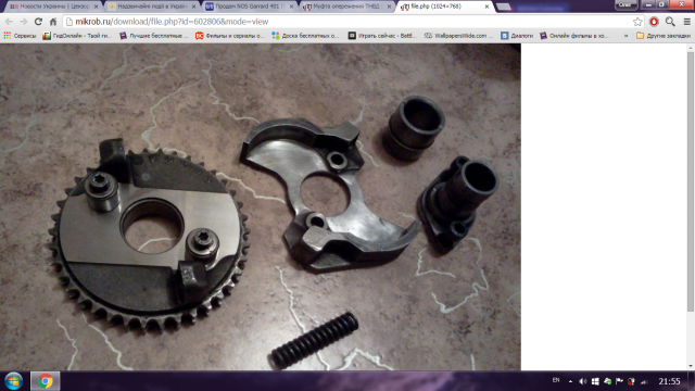

Сидел я значит "думу" думал. и вот что вспомнил. шестерня что приводит вакуумный насос и ТНВД. Смутно помниться но кажется там внутри пружины какие то стоят. А ни это ли опережение угла впрыска. Может там что померло?! Нет ни у кого фото этой шестерни?

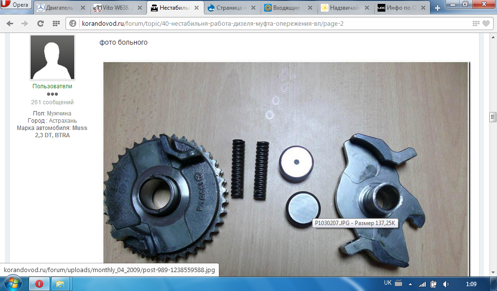

Вот в разборе.
В ней обычно начинают клинить ролики (стирается фаска на них, или вообще овальные становятся, плюс накатывают себе дорогу на боковых плоскостях).
Ну или разрушение частичное или полное муфты , что чревато обрывом цепи( не всегда), ослабляются пружины так же.

Спасибо. Теперь вспомнил. Почему подумал в этом направлении. Выше я писал что пытался другой ТНВД поставить и потом вернул свой. Поставил раннее. Тарахтел и плохо ехал. Потом через несколько дней поставил как надо. тарахтеть перестал. и поехал причем очень даже хорошо. Ушел весь дым. проездил 3 дня как будто с насосом все в порядке. На 4 день на работу кое как доехал. Сзади дым как от паравоза. может там смещается? ушло на позднее. Вот и дымит серым. Утро вечера мудренее. Утром выставлю угол заведу а там посмотрим. если работать будет ровно значит скорее всего там. по итогу отпишусь. А интересно на какой угол он может изменять?

Какая хиленькая, в 615 всё гораздо мощнее.

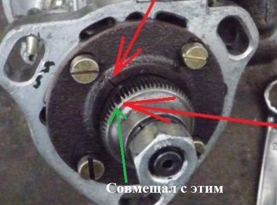

Сегодня первый раз за много лет воздержания от нецензурной брани громко, сильно и много ругался матом. А причина:
Собрал. Выставил 25 (+/-1) на балансире. на следующий зуб после слепого на ТНВД. прокачал воздух. затянул гайки. Ключ на старт. и он сразу завелся. Работает такой весь как взрослый. чуть дымит. на газ реагирует. естественно чувствуется что поздний угол. Ну и какого лешего?! может и в правду проблема в приводе опережения угла? Так ведь не бывает. перед этим тоже. вытащил насос. вставил обратно. и три дня отъездил. Может проклятье кто наложил на машину!
ВОПРОС: Есть этому рациональное объяснение?
Вот от 615.
но причину замены 7 лет назад не вспомню. помню что они отличаются втулкой.

ошибся "на следующий зуб после слепого на ТНВД" получается раннее. Добавляя по зубу ушел на совсем раннее тарахтит и не едит. более менее получается на один зуб и 25 (+/-1) на балансире.p1060026.jpg заводится хорошо. провалов при разгоне нет. на холостом чуть плавают обороты. с дымом непонятки. дым есть не сильный. кажется что серо-черный. поездим посмотрим.
И все равно должно быть рациональное объяснение тому что с ним происходит. Если бы ТНВД умирал то становилось бы хуже и ни какие манипуляции с зажиганием здесь бы не помогли. Я так думаю.

Какие манипуляции. Метки на валу и корпусе ТНВД должны ЧЁТКО совмешаться. А регулировка раньше-позже обеспечиваться поворотом ТНВД в проушинах. Не надо велосипед изобретать его давно изобрели уже.
Я не изобретаю. При правильном выставлении угла он дымит как паравоз. При таком выставлении он по крайне мера ездить. Форсунки заменены распылители проверенны и настроены. Компрессия нормальная. Машина у меня 7 лет и всегда я выставлял на 1 зуб после. И заводится он при таких настройках в минус 25 при уличном хранении (под навесом) с летней соляркой (с антигелем) лучше инжекторной. А на один зуб позже потому что пробег у ТНВД думаю за пол ляма. И поворачивая вал ТНВД рукой солярка начинает подниматься не на слепом а на как раз первом зубе после. Возраст и пробег сказывается.
