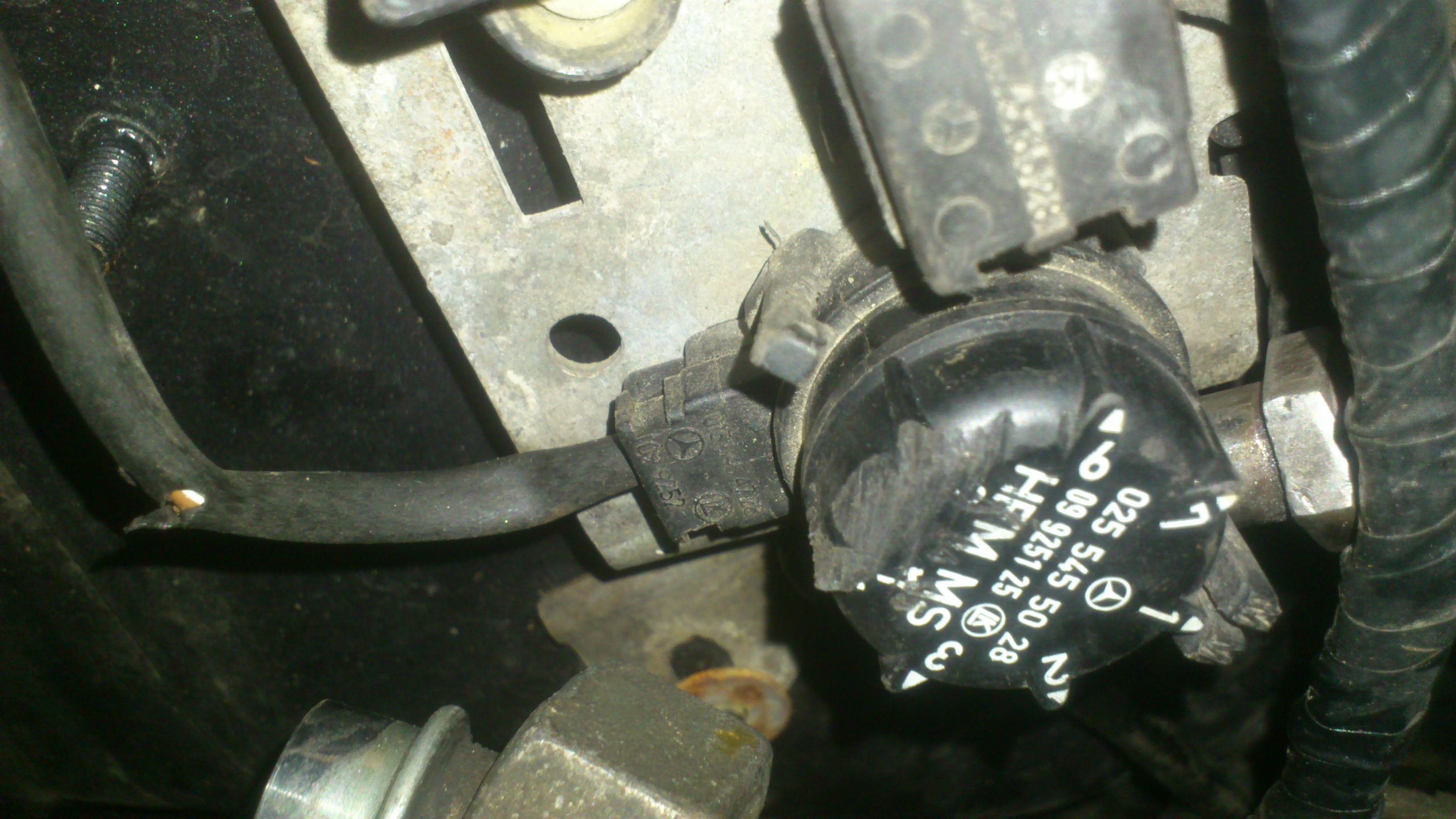

Вот подключил плюс к 27 контакту от релюхи чота изменений нет , без него дроселька пищит , но не всегда))
Вот в каком положении должна правильно стоять , крутил сегодня аж свечи поменять рришлось залило((
Вообще походу у меня подсос с колектора где к бошкеиприкручиваеться, уплотнители сдохли походу

Значит реальности там плюс есть на 27 контакте ЭБУ, (или мерил не на той ноге), иначе дросель бы не пищал. То что он периодически отказывает, может говорить о том, что у тебя:
- коротит проводка (судя по фото в удручающем состоянии)
- коротит хвост в дросселе
- поднялось сопротивление мотора заслонки выше 4-8 Ом
- присутствуют шумы потенциометров, из-за которых ДЗ уходит в аварию (перестает пищать)
Про корректную регулировку длины тяги и наличие пружины не буду повторяться.
Мой автомобиль  w124 CE320
+7(926)342-87-39 Константин
Хвост проводки дроселя мне кокраз не очень нравиться, буду снимать форсы на чистку заодно и проводку перепояю, моторный жгут видимо делался из косяков только на дмрв небыло минуса(в самой фишке обрыв я пока в обход востоновленную кинул)
Вообще на проводе плюса нету но плюс есть не 27 контакте самих мозгов
