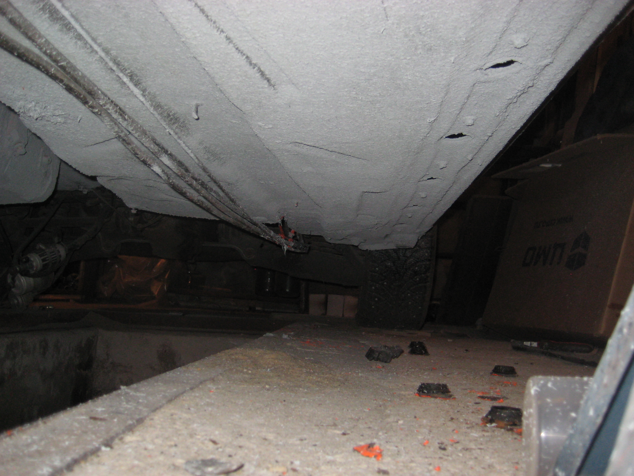

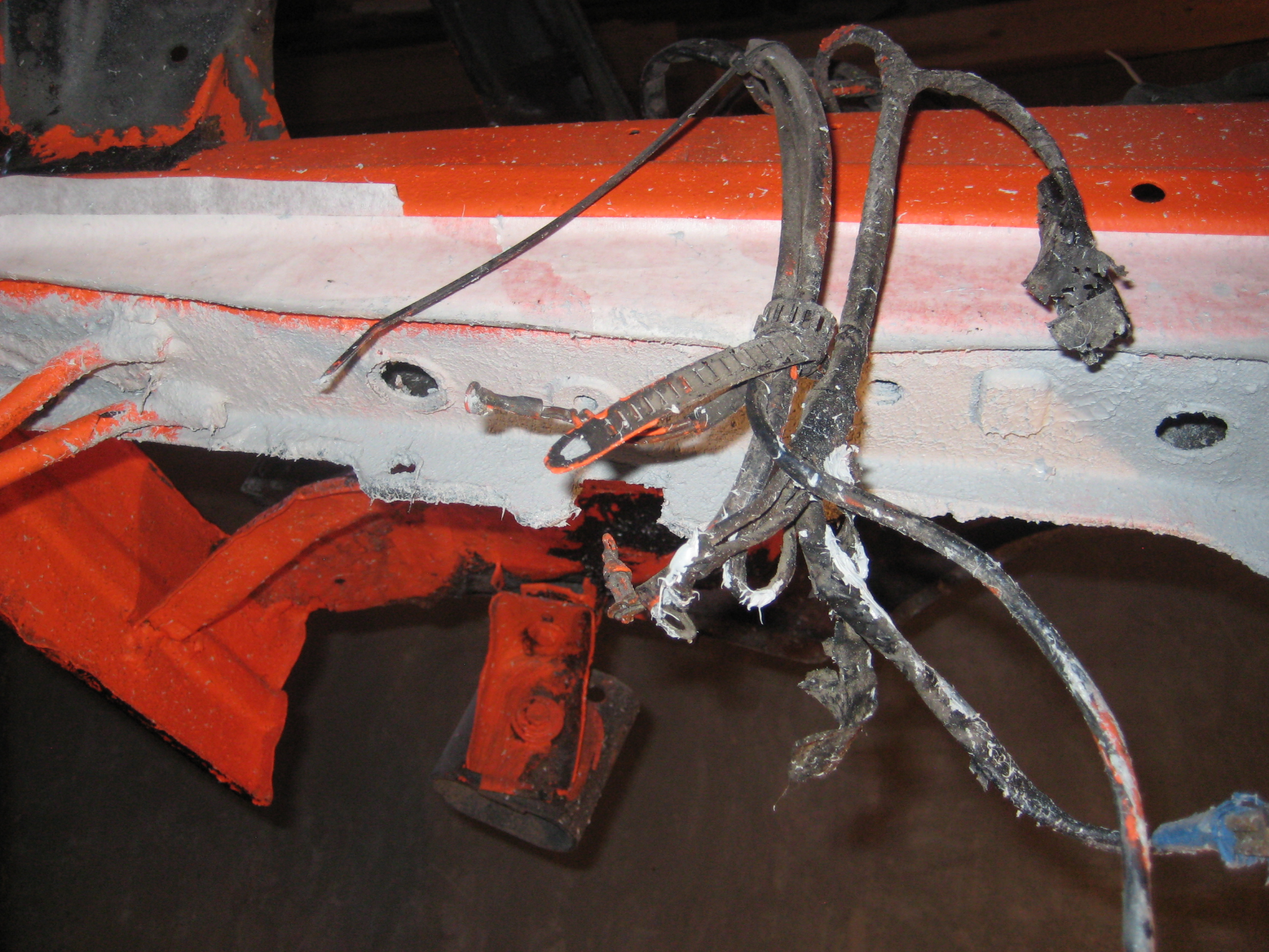

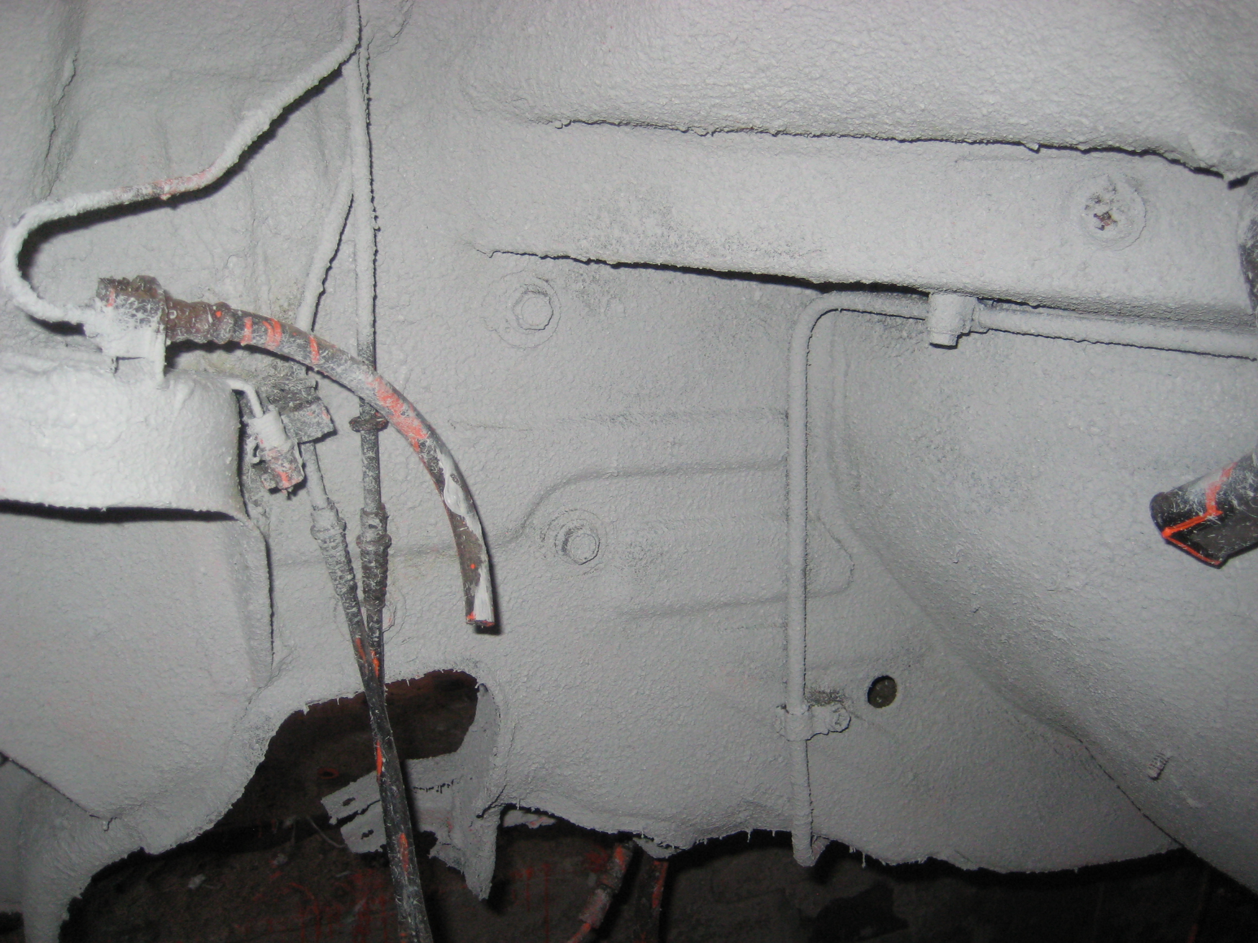

Вот выложи свою машину на фото ,что и как и выложи скан стара если хочешь чтобы тебе помогли ..а нет и нет вопросов
пару фоток

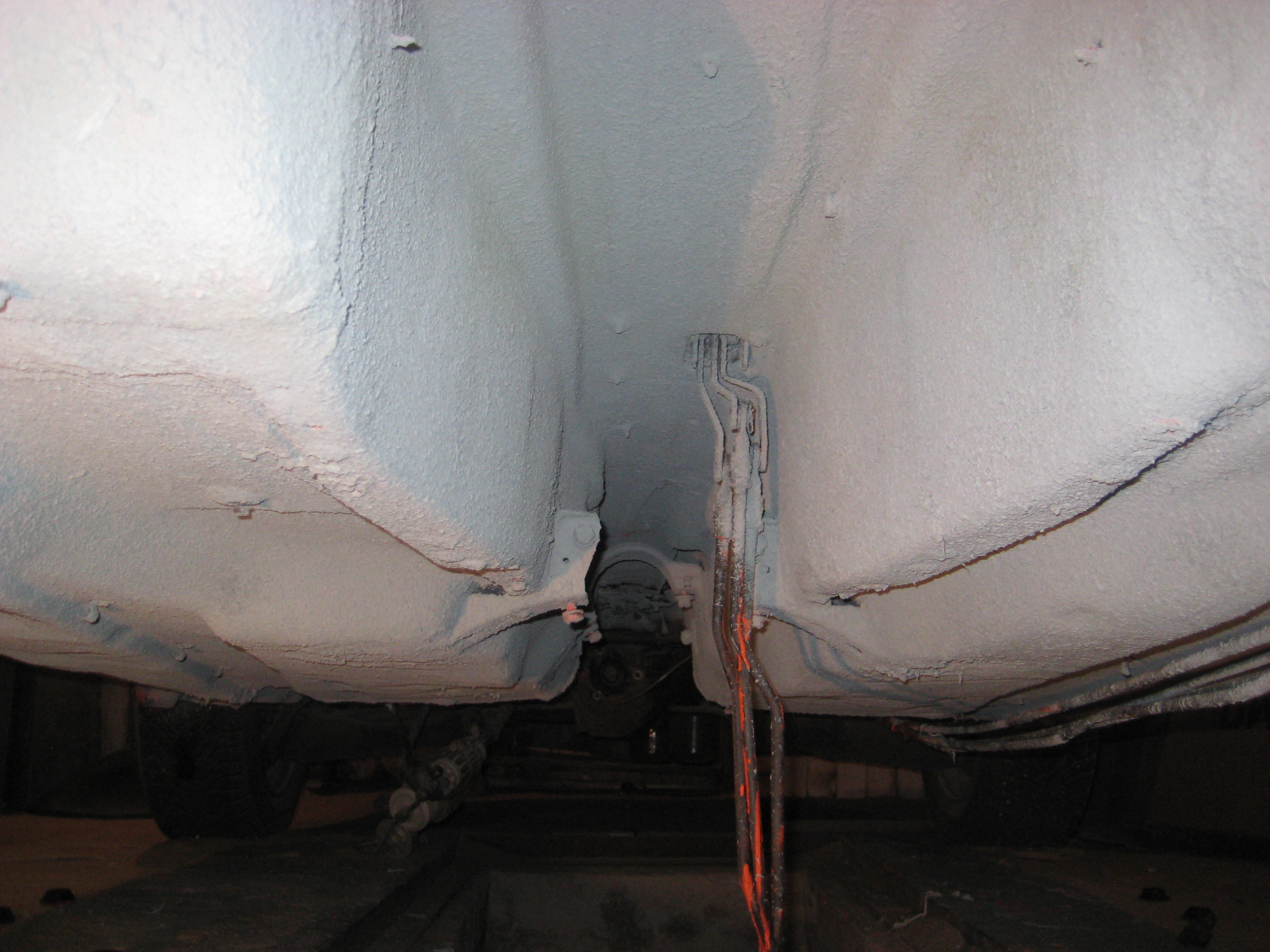

Добротно промазал ,раз по кузову работал посоветую продуть и проверить все сливные каналы ,для воды ..были несколько машин и одна даже привозная ,там все ковры залитые на столько что фишка бензонасоса отгнила ...при том кузов идеал
А сама проводка как себя чувствует ? Деланая ?

))) не мазал, распылял, распыляемый герметик- вещь))) сливные все постоянно выковыриваю всякие каки, скоро направляйку люка справа заменить надо будет и прочищу все сливы с люка. Проводка на движок перебранная из новых проводов. тут видишь хрень какая, на диагностику ника не выходил, постоянно разные ошибки казал, то ДТОЖ, то 1 форсунка, то датчик распредвала, то колена... вообщем текущих ошибок было- 32 штуки аж!!!
