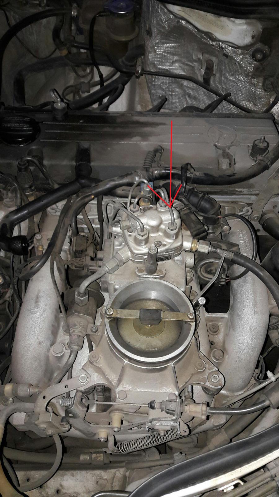

Спасибо. Попробую еще раз.. Отпишусь ближе к выходным.
Кстати когда я с мультиметром бегал у тут решил ключиком простучать регулятор ну и сам дозатор... Выяснился один сюрприз. При по стукивании в это место(на фотке красная стрелка) мотору становится плохо - четко начинает троить секунд 3-5 потом все на свое место.

По существу . Для начала разберись с устройством топливной системы . Необходимо понимать , что и как работает , чтобы выстроить исправную систему . Безвозмездная коллективная помощь можно тебе помочь только вконец запустаться и разрегулировать впрыск окончательно .Конкретики так до сих пор и нет . Ни давлений , ни наливов , а без этого разговор - ни о чём !
