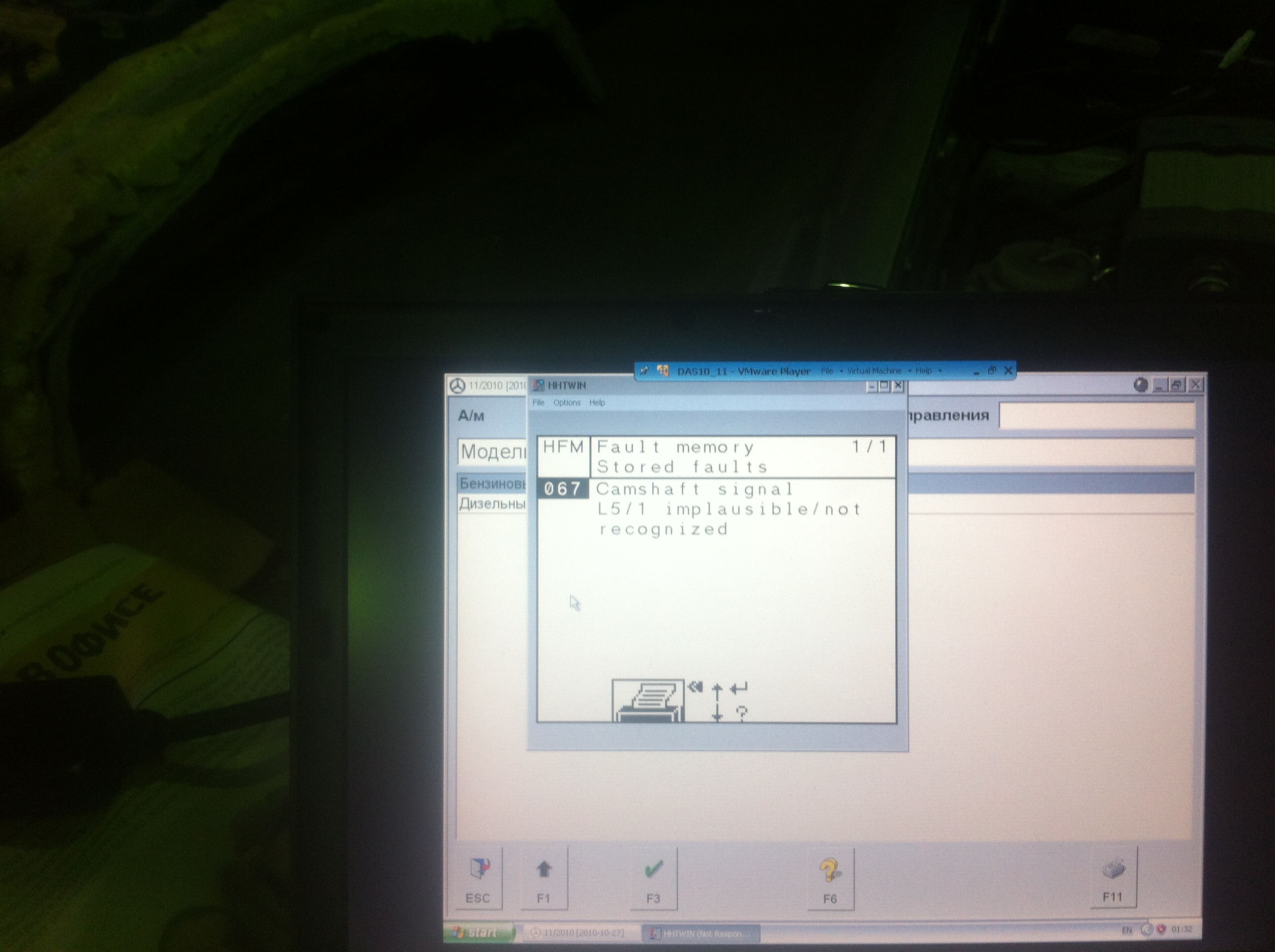

как проблема то решилась у кого нить?аналогичная ситуация-провал напрягает.после 2 тыс оборотов пуляет нормално.заехал на диагностику.на заведенном авто выдает такую ошибку
снял крышку клапанов,смущает меня что при провороте ключом впускного распредвала,его звездочка некоторое время стоит на месте и потом проворачиватся.этот механизм изменения фаз насколько я знаю имеет только два рабочих положения и плавно там ничего сдвигатся не должно.я правильно понимаю?кто сталкивался?

на картинке сохраненная ошибка а не актуальная.
в лющем случае у тебя это тупо катушка - достаточтно надежна. для начала менять датчик и если не помогло (ошибка есть) то смотреть фазы гРМ

мы ее стирали.после заводки она снова появляется.я склоняюсь к механической природе ошибки.ну не должно так быть по моему-как же угол зажигания выставить,если вал и звездочка жестко не связаны.. :bangheat:

по поводу ошибки - если идти правильной дорогой то есть осцил которым видно - есть сигнал или нет. есил он есть и ошибка возникает нужно проверять синхру ДПКВ+ДПРВ.
угол зажигания ставится по маховику (ДПКВ).
а вот гуляение впускного распредвала влияет на впуск, но не думаю что там сильно все коряво - жди спецов, может они что скажут
