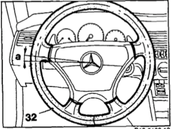

По данным оригинальной документации Mercedes предельно допустимое значение размера "a" в среднем положении при заглушенном двигателе - 25мм (см рисунок).
От чего собственно раздражение? Просто от факта наличия люфта? Люфт должен быть и 10 мм это очень мало. Или машина ведет себя необычно на дороге?
Спасибо!
Мерял на заведенном моторе, до начала поворота колес.
Сейчас на заглушенном пойду смеряю.
Ну как то стремно, нет чуства единения с машиной.

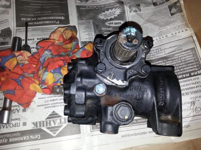

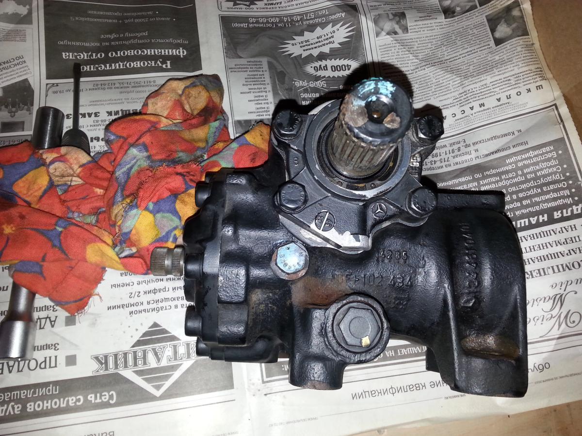

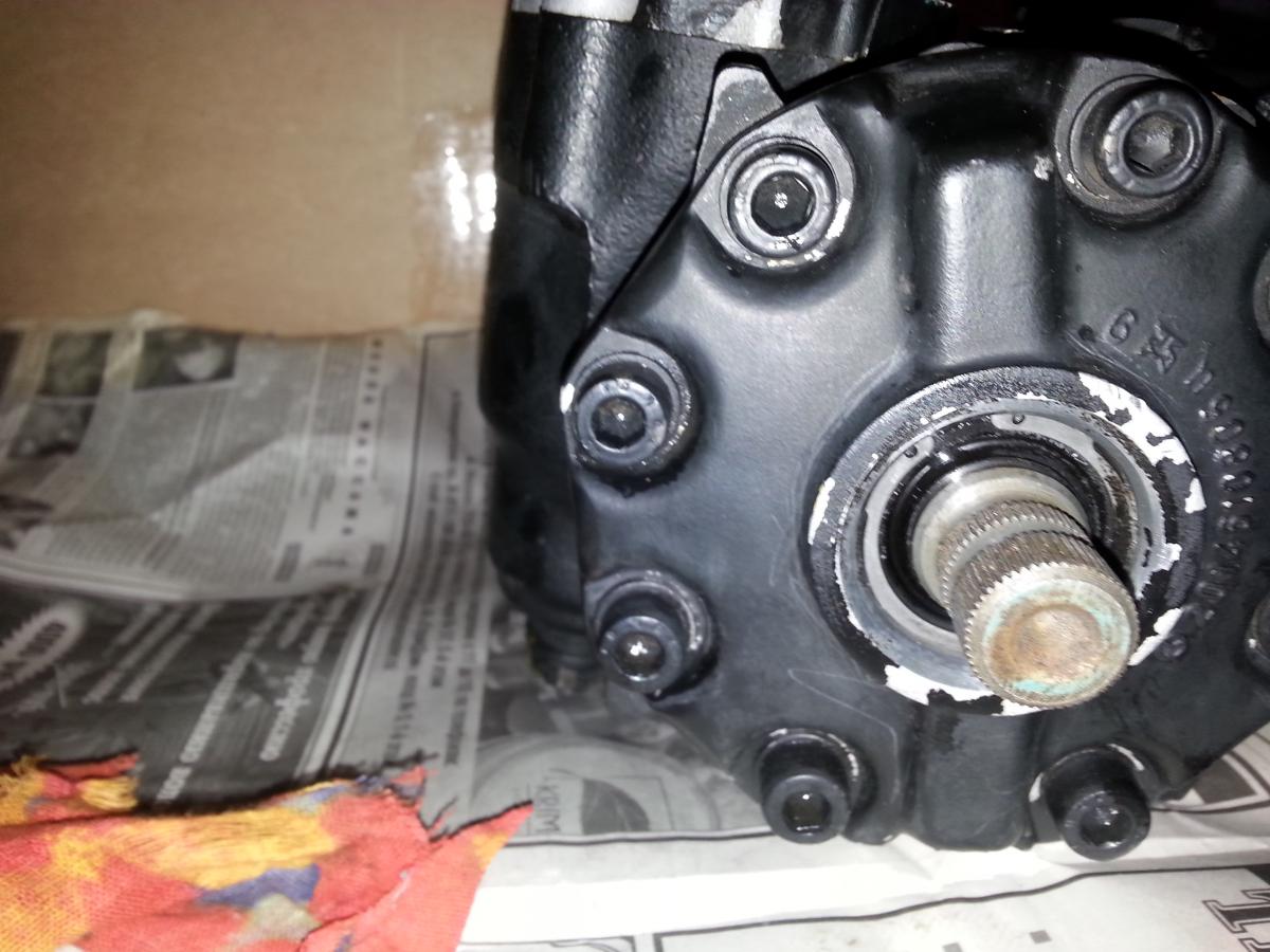

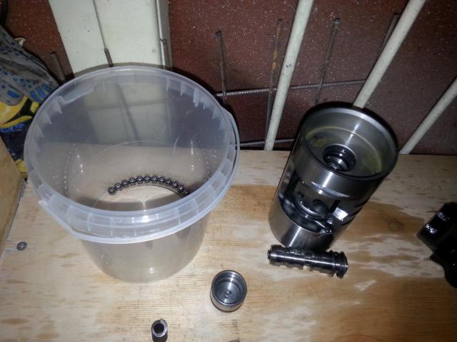

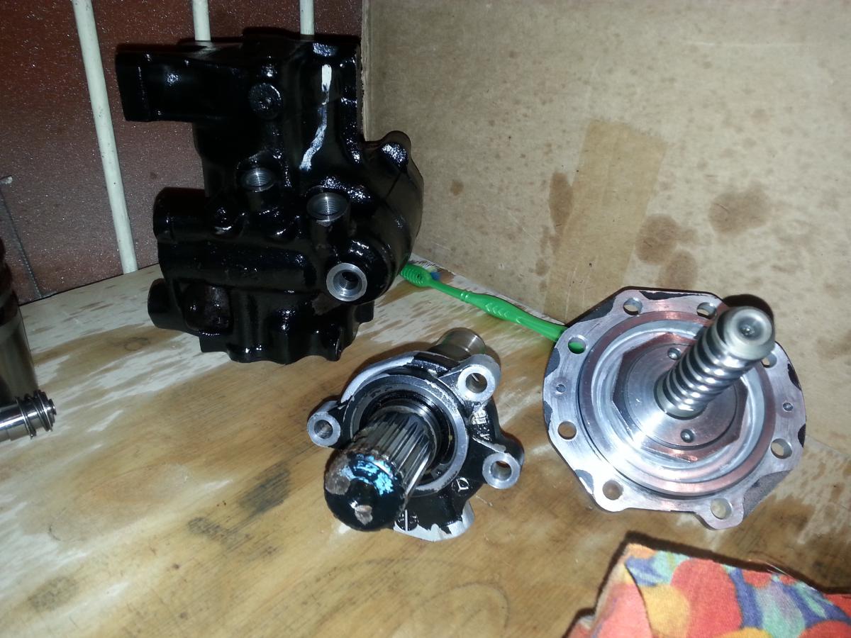

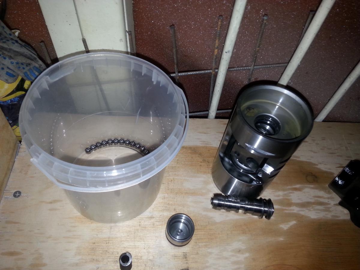

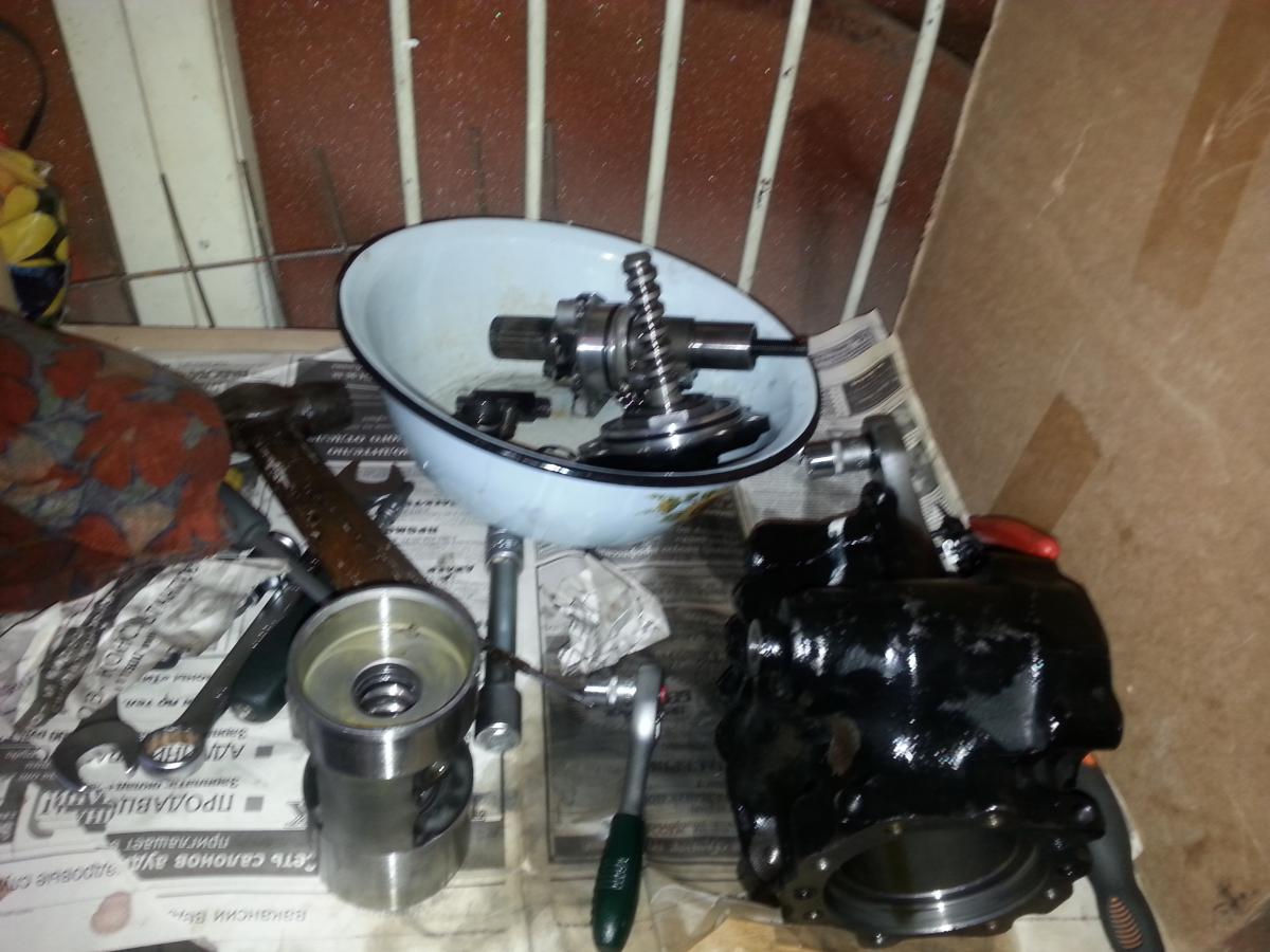

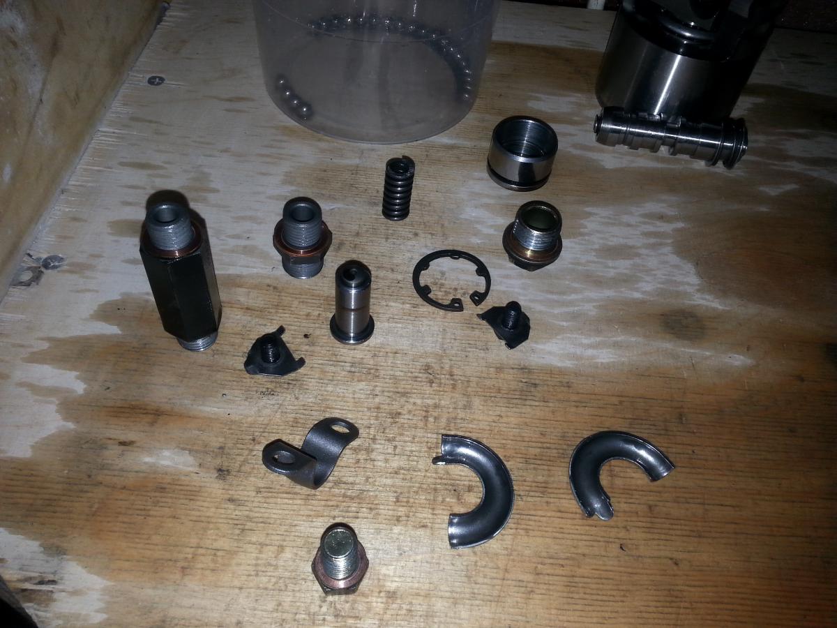

Прежде,чем чего-то там настраивать гляньте эти фото.
Это я к тому что как Алексей писал,что подтянув не правильно-убъете редуктор.Нужно понимать как оно устроено и работает
