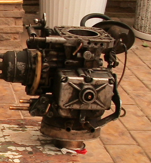

Кто знает где взять проставку для Стромберга? Или как грамотно сваять самому?

LeGo, а чего её проверять - у меня зафиксировано уже больше года. Зимой особо не езжу, но редуктор OMVL 3х ступенчатый - заводится на газу нормально (тьфу-тьфу-тьфу :) )
а автоматизировать думаю будет сложновато. ИМХО оно того не стоит. или прийдется вносить необратимые изменения в карб.
Может канал вакуума над мембраной соединять через электроклапан с источником постоянного разряжения? Н к примеру там где вакуумник тормозов?
А при отсутствии проставки для Стромберга можно в овал на входе врезать штуцер диаметром 10-12 мм. Этого хватить должно.

Овал имеется ввиду входной патрубок от кастрюли?

Ага. тот, на котором хомутом резиновая гофра фиксируется
