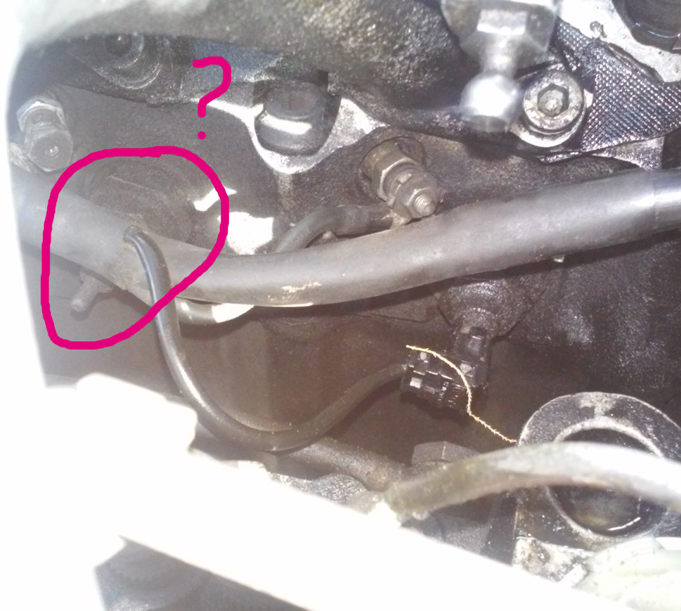

При очередном разглядывании мотора нашлись какие-то бесхозные датчики. Один под свечами, т.е. их там два - один подключен, второй нет. Провод от подключенного уходит в жгут свечных проводов и идёт на реле. Термометр на приборке работает. Зачем же второй датчик, на электро-вентилятор или что-то для кондея?
Другой датчик стоит на ТНВД, у него есть два никуда не подключенных проводка. Подумалось что он как-то участвует в прогревочном режиме, которого у меня нет. Но куда его подключать не знаю, другую пару оборванных проводков я не нашёл (концы проводов подозрительно ровные, т.е. они не оторвались, - их когда-то срезали).

у меня 603 стоит на ГБЦ три датчика-один для реле свечей,один для радиатора кондера вентилятора,он же аварийный вспомогательный,третий не могу вспомнить,возможно для приборки.
