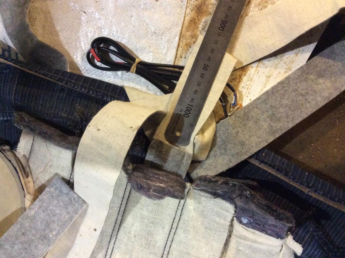

У меня штатные рестайловые двухпозиционные на 123 ,с реле под каждое сиденье.
Про нагревательный элемент, тряпочная основа тэна к войлоку, а войлочная к сидушке.
ты сначала написал между войлоком и шкуркой, а щас я понял так, что между войлоком и кокосом. Пирог получается - оббивка сидения, тэн, войлок или оббивка сидения, войлок

Я написал, как первый раз. Второй это про сам тэн ( сами полоски с проволокой) . Они с одной стороны войлочные с другой тряпочные, а внутри проволока. Так вот , класть в карман нужно так, чтобы войлок был с двух сторон снаружи. То есть войлочной стороной тэна к тряпке сиденья, а тряпочной стороной тэна к войлочной полоске сиденья, все это над коксом. Сверху вниз ->шкурка сиденья, тэн (войлочной) частью к тряпке сидушки, войлочная полоска кармана , стенка кармана,кокс, пружины:)

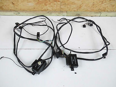

Проводка, отельной лево-право, кнопку завтра, в гараже.

Я написал, как первый раз. Второй это про сам тэн ( сами полоски с проволокой) . Они с одной стороны войлочные с другой тряпочные, а внутри проволока. Так вот , класть в карман нужно так, чтобы войлок был с двух сторон снаружи. То есть войлочной стороной тэна к тряпке сиденья, а тряпочной стороной тэна к войлочной полоске сиденья, все это над коксом. Сверху вниз ->шкурка сиденья, тэн (войлочной) частью к тряпке сидушки, войлочная полоска кармана , стенка кармана,кокс, пружины :)
придется что-то изобретать. Я хотел переделать из обычного попогрея.
продаешь?

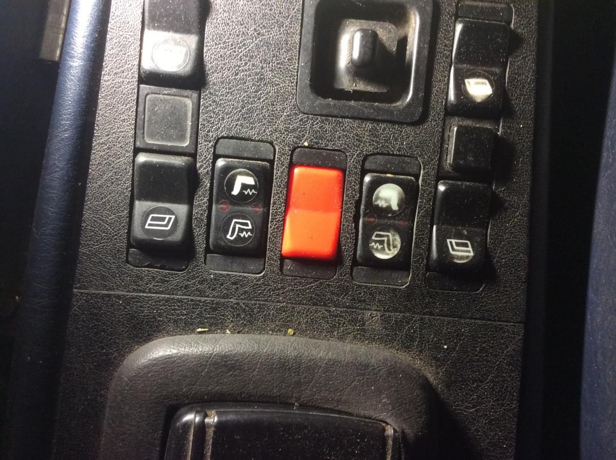

Нет, она установлена на машину. Фото кнопки.
коды кнопок может закинуть? И проводка есть?

Коды кнопок http://www.oldmerin....c=223630&page=1у меня A1268203610 вся моя проводка установлена на двух машинах, один комплект покупал на ебее, второй у Павла126, на 126 (до 1985) все тоже самое. В ссылке видно где ещё можно найти 107,201(до1984),461. В продаже в магазинах ,действующий код A1268206810.

Отправлено 28 June 2018 - 23:35
