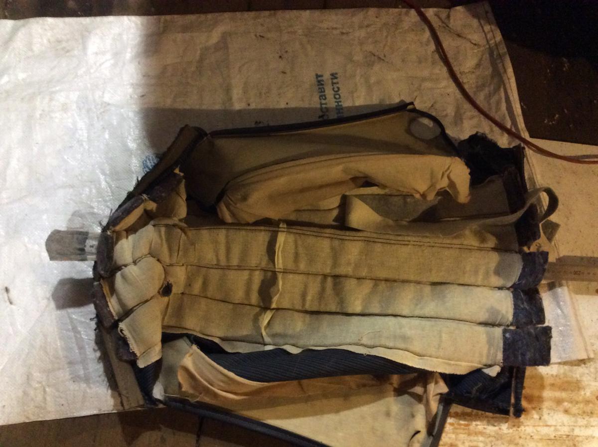

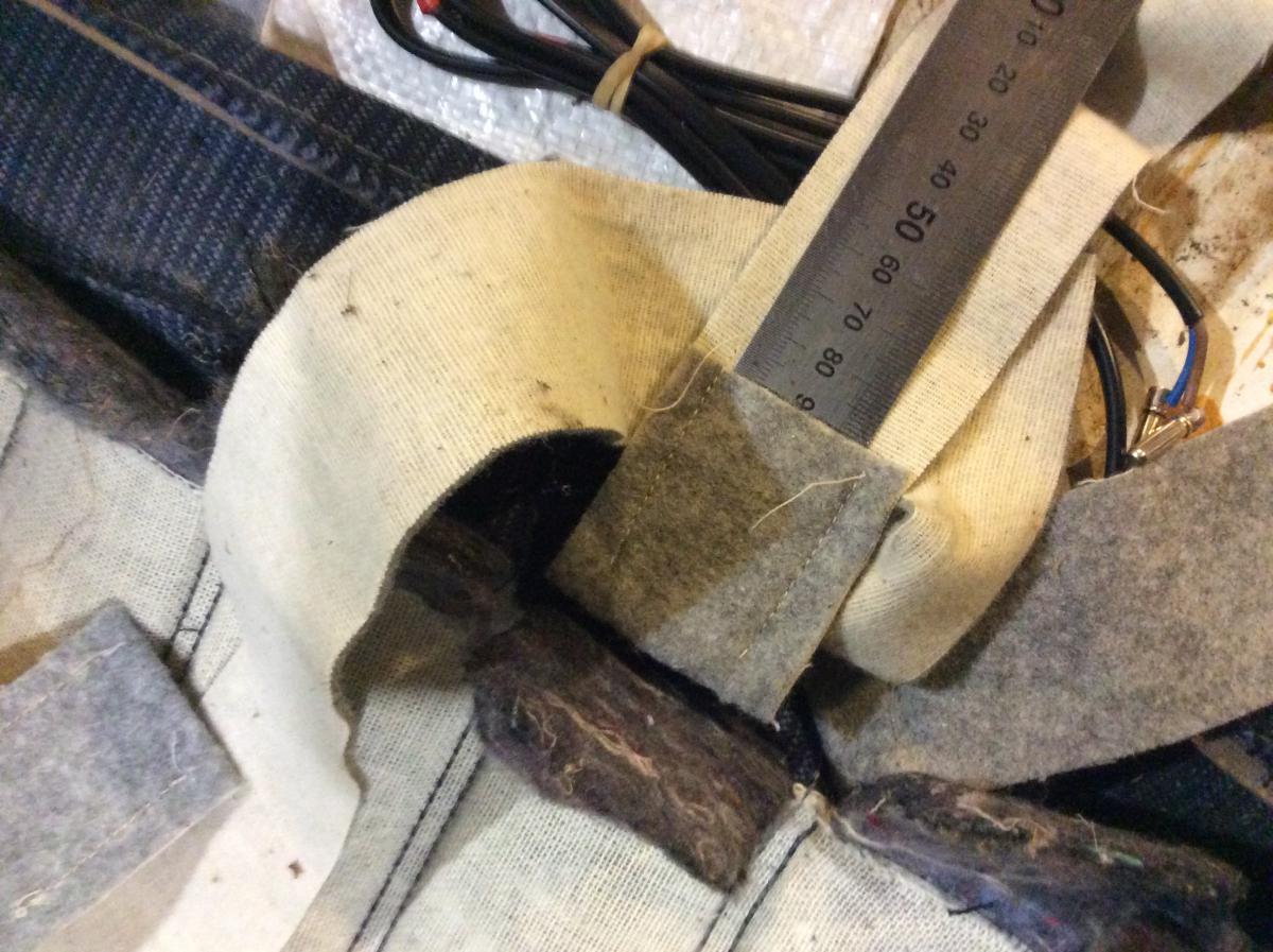

Я летом ставил новые на 123 оригинал на 5 полос. Цена была 50 евро за элемент. Пропихивал линейкой 1м стальной вставив ее в карман на ленте(думаю специально для этого сделана).

Нагревательный элемент укладывается между войлоком и шкуркой.

У меня штатные рестайловые двухпозиционные на 123 ,с реле под каждое сиденье.
Про нагревательный элемент, тряпочная основа тэна к войлоку, а войлочная к сидушке.
