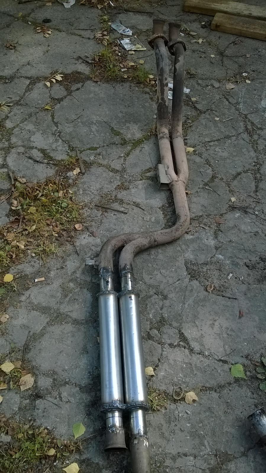

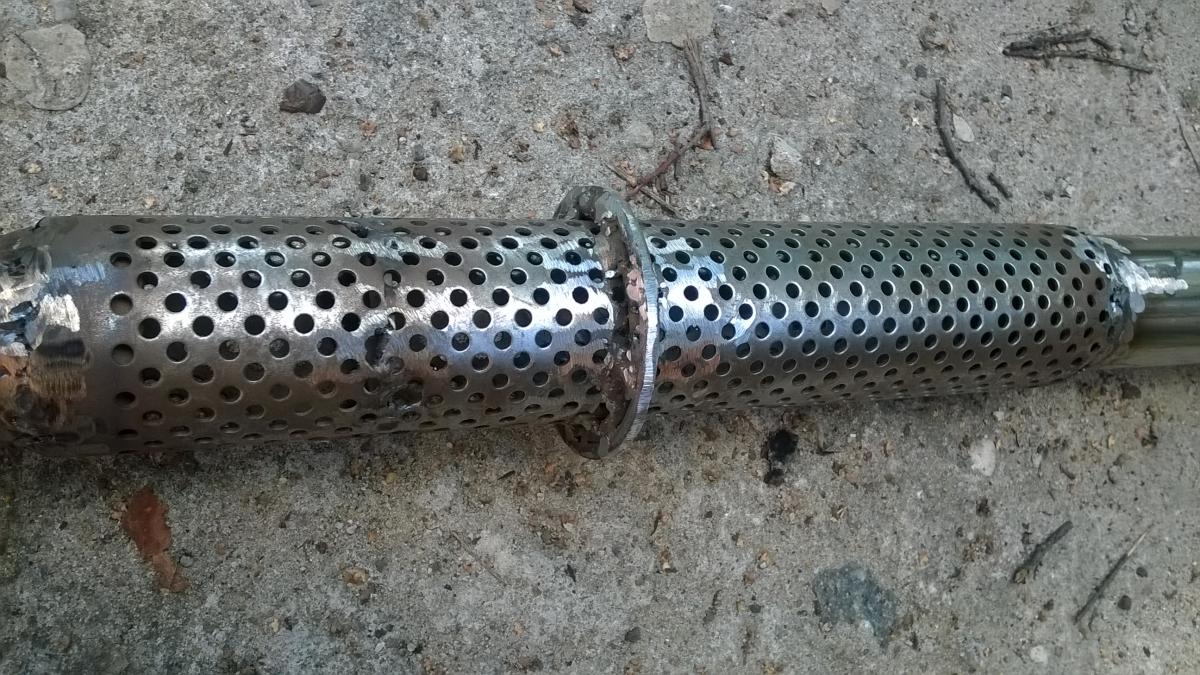

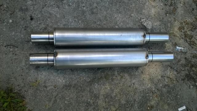

Во-вторых: материал - нержавейка, как я понимаю, но по фото плохо видно швы, надеюсь это не полуавтоматом варили.
Раньше стоял пламегас вместо ката. Сгнил. Купил поставил штаны Polmostrov. Покатался, показалось погромче прежнего. Взялся сам поэкспериментировать. Старые "штаны" гораздо тяжелее Polmostrov, даже с отрезанным катом. Купил нерж. Сварил по подобию старого пламегаса, полуавтоматом. Поставил. Еще больше не понравилось. Поставил обратно polmostrov. Думаю еще вернутся к этому и переделать набравшись умных мыслей. Или лучше готовый пламегас брать и не изобретать велик?
W124 E220 93г
Отправлено 12 July 2017 - 18:18
Я бы готовый взял наверное.
