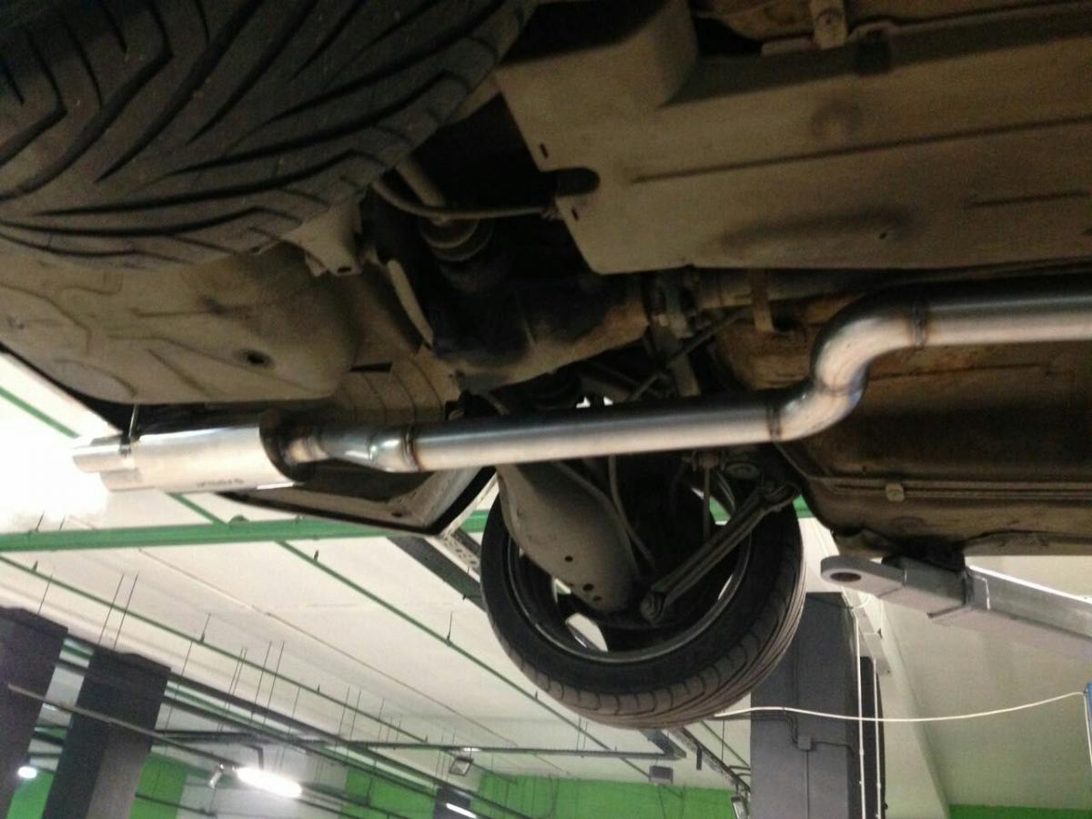

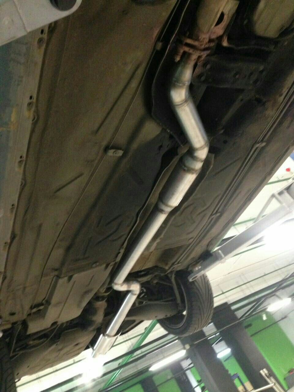

Стоимость ~34к,машина стала заметно динамичнее,но выхлоп получился через чур громкий,труба идет от места где они сходятся в 1 трубу, установлена 76 руба,а на выходе 2 по 65(вроде)ну алюминевая банка пролетает, на холостых работает тихо,а выше 2к уже....установлен 1 прямоточный пламик (140)

Ошибка. Во первых собрано все на 65 и 76 трубе. Зачем? Кто это посоветовал сделать на стоковой атмосфере 2.2 обьем? От этого и грохот как в канализации. Родной диаметр 51мм на нем и надо строить выпуск. Будет приемлимо тихо при постройке прямотока. А будешь крутить движок еще и обратную детонацию словишь на двигатель на таком диаметре выпуска. Там (в трассе) должно быть давление.  Едет бодро и очень и на 51 мм.
Во вторых ты построил суперпрямоток. Надо добавить  тогда в трассу стронгер с поддавливанием-это снизит шум и нагрузку на банку.
В третьих в идеале добавить еще один средний глушитель или резонатор - это уменьшит грохот и смягчит звук выхлопа.
В четвертых не увидел еще как минимум одного подвеса. Неужели это все висит на хвосте и где-то спереди подвес? Мало! Идет большая вибрация на трассу и добавляет шума и гама. И я бы добавил в трассу гибкую вставку - без нее протрет или надорвет юбки штанов у крепления их к выпускному коллектору.
Сам собираю прямоток ,но в бок...процесс идет. Подбираем конфигурацию по тише.

Это дыра? Ж.стрелка.
Это (кр.стрелка) то же надо было переделывать. Это труха.
А так молодец. Строй дальше.
нет, дыр в нем нет, это не дыра
 http://www.oldmerin....howtopic=184465

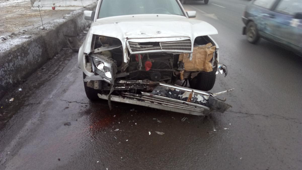

держится он в конце на 3 резинках,стронгер хотели добавить но попал в ДТП,машину уже сделали, но жду крылья из питера(стекло ткань е500)

 попал в ДТП
вжигал?

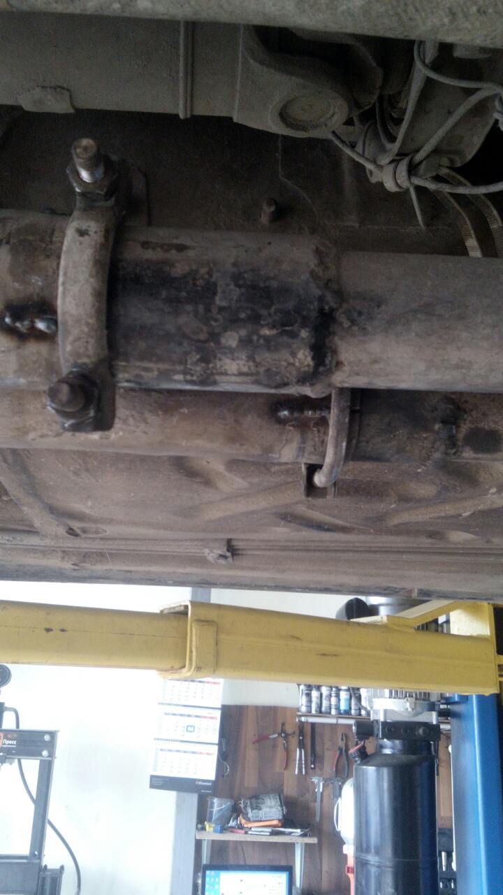

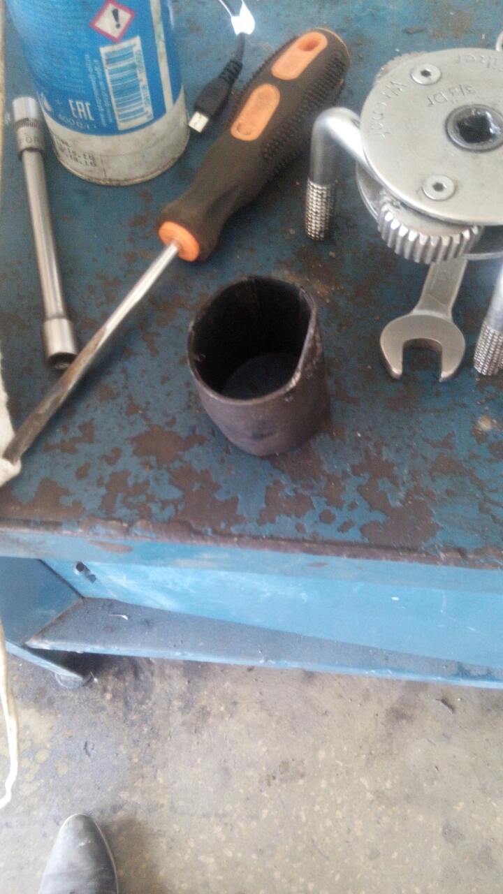

Ну ка поподробнее можно насчет диаметра выхлопа?
Расказую свою фигню- от выпускного где колено, отгнило и короче оторвало, поломав пополам, засунув в другую машину, притащил к сварщикам,неделю варили)))) кое как с каких то труб сварили, при этом катализатор выкинули, от выпускного так же идет в резанатор два входа и от него в банку АМГ один и на выходде уже две труб, ну там нельзя по другому., При заводе на холодную позванивает не приятно, потом нормально, поехал, вскрыли резонатор, там трубка какая то болталась, и еще родная стекловата, запихали её обратно, думал звон пропадет, нифига, так же вроде остался.
Как по правильному переделать трассу до банки задней, бас вроде есть, во дворах когда едешь, сигналки у машин срабатывают, но хотелось бы чтоб звона вообще не было!!!!

Звон может быть от отсутствия набивки. Или ее мало. Резонируют стенки глушителя или резонатора. Знаменитый "кастрюльный звон" выхлопа у Волги в пример. У резонатора могут насверлить меньше чем надо диффузорных отверстий в трубке (никто не рассчитывает их количество на обьем банки на заводе - насрали и кому это надо?!!)))) и он не будет правильно работать и потащит грохот дальше оп трассе. Сейчас некоторые кастом мастера по выхлопу запёхивают вместо мягкой набивки в глушители и резонаторы металлические губки для мытья посуды. Покупаешь 70-100 шт. в хозтоварах и набиваешь. Ходит 100 лет и глушит отменно. Я себе набил в мотоглушак на спортбайк. Ставлю этот глушак когда еду на трассу.
Стронгеры с поддавливанием хорошо убирают лишнюю какафонию у прямоточных и чересчур шумных выхлопных систем.
Диаметр выхлопа таков думаю должен быть
-2.0-2.3-2.6л.   51-55мм атмосфера
-2.8-3.0-3.2л.   63мм атмосфера
Можно на месте перехода двух труб в одну вварить Y пайп для смешивания газов или  Х пайп в трассу из двух труб. Это смешает газы сделает их плотнее и "утихомирит" выхлоп.
И никогда не варятся трассы грамотно из разных труб по диаметру! От выпускного коллектора трасса "тащится" одного диаметра. В этом результат.
Сообщение отредактировал Мурзяка124: 08 July 2017 - 05:26

Мне выхлоп не нравится.
Во-первых: 76мм - это провал. Это резонансы в салоне, с которыми сложно будет бороться и вообще чрезмерный уровень шума, к тому же, как я понимаю, это установлено на 111.960 мотор... Куда столько? Зачем? Там же 150лс, 57мм было бы за глаза и с запасом, на случай, если компрессор решишь поставить :razz: .
Во-вторых: материал - нержавейка, как я понимаю, но по фото плохо видно швы, надеюсь это не полуавтоматом варили.
В-третьих: Лишние повороты, там, где их быть не должно (Задняя часть выхлопа, два подряд разворота на 90 градусов, зачем?)
В-четвёртых - дорого. (Сильно спекулятивные цены: метра три нержавейки - 3000р. Три отвода, пусть ещё 3000р. пламик рубля два и банка (хз, пятак может...) - материал ~12 по работе - тут просто не за что брать 22р оставшиеся. (я бы взял, ну пусть 10р. за работу, ну пусть ещё старый снять и может ещё что-то..., но при этом было бы сварено аккуратно, с защитой корня шва и без лишних изгибов)
Критика, конечно же, в адрес изготовителей, считаю, что вполне обоснованная. :redface:
