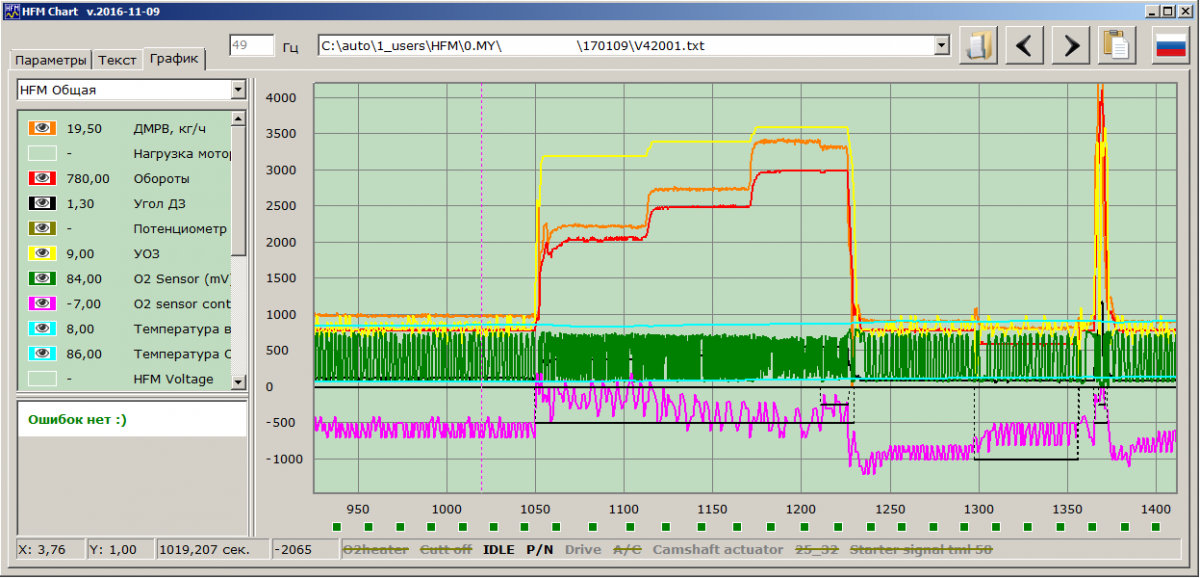

Отправлено 16 January 2017 - 11:56
посмотрел пару машин с 104 3.2, там на 2000 было 32\34*..
вот картинка, УОЗ желтая линия (например 30* это 3000 на графике), обороты - красная, ДМРВ - оранжевый (отображение на шкалу умножить на 50, например 44 кг это 2200 на шкале)
Сообщение отредактировал Misha190E: 16 January 2017 - 12:58

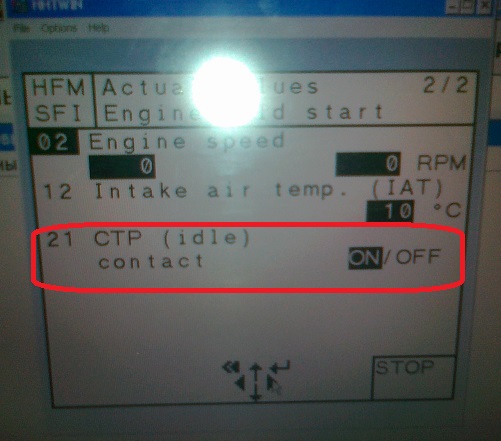

Мы с вами разговариваем на разных языках
я вас спрашиваю о том - видит ли сканер режим холостого хода или нет...
дело в том что когда режим ХХ это один УОЗ, когда не ХХ, другой...

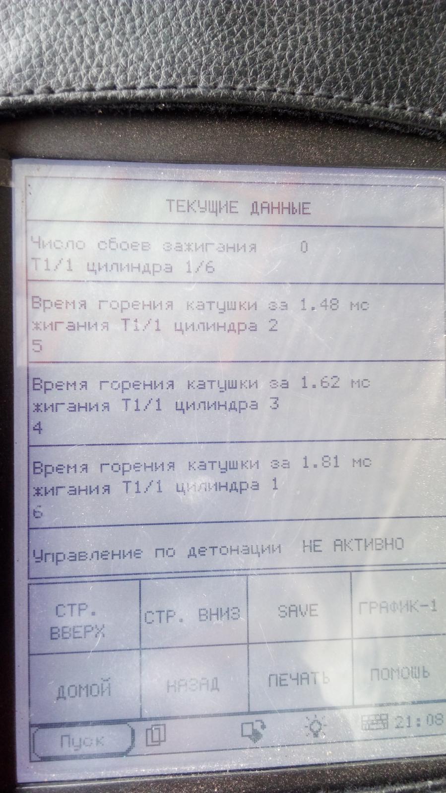

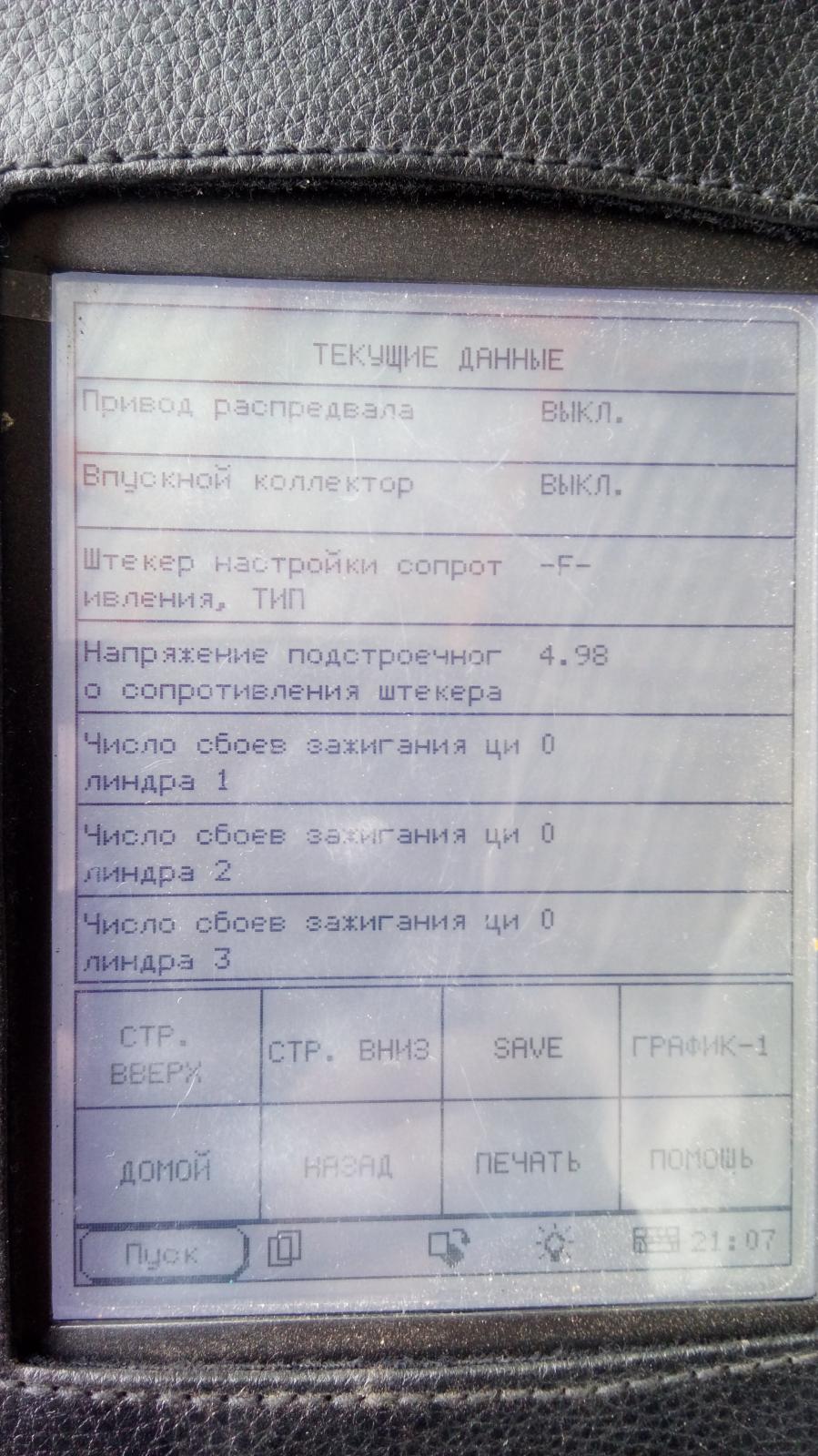

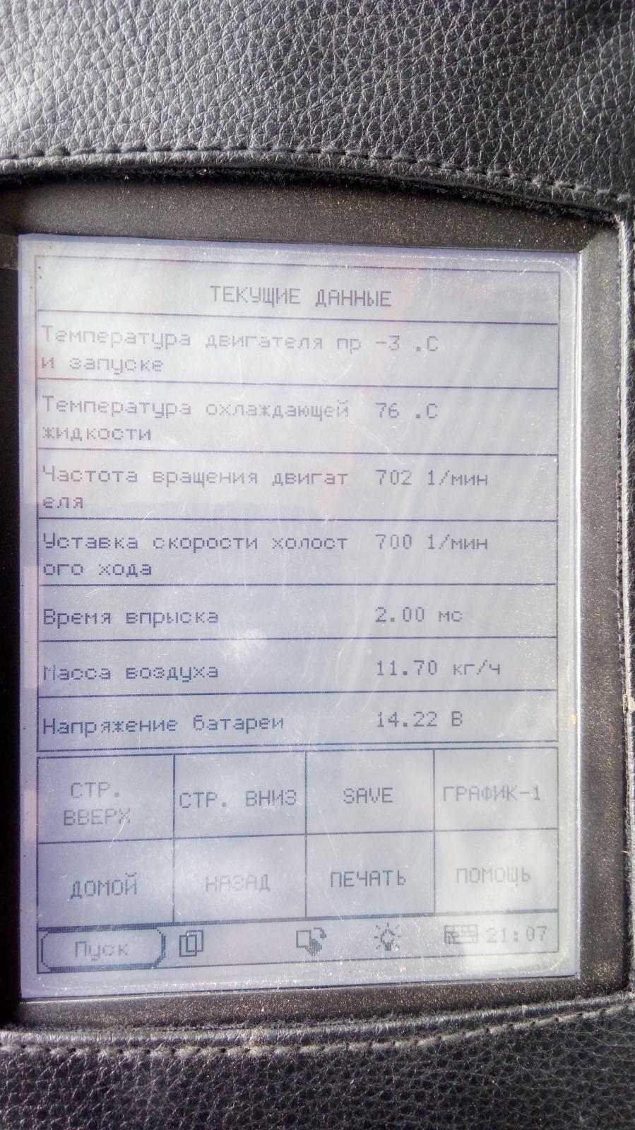

только посмотрите чтобы показатель адекватно реагировал на нажатие\отпускание педали газа еще на не запущенном двигателе

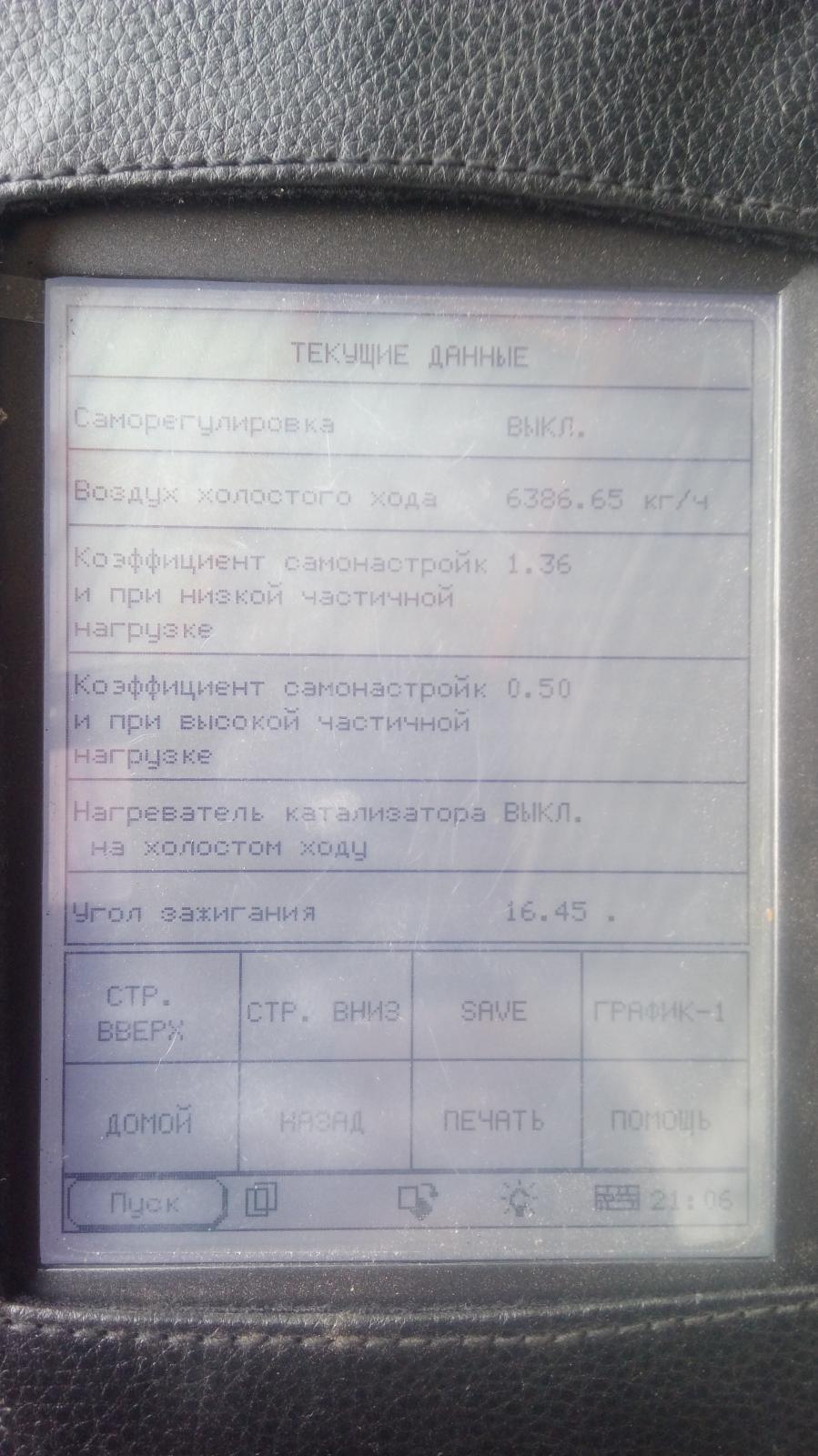

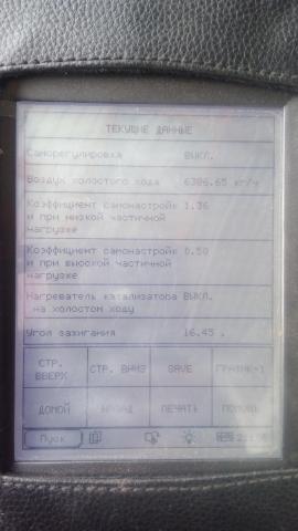

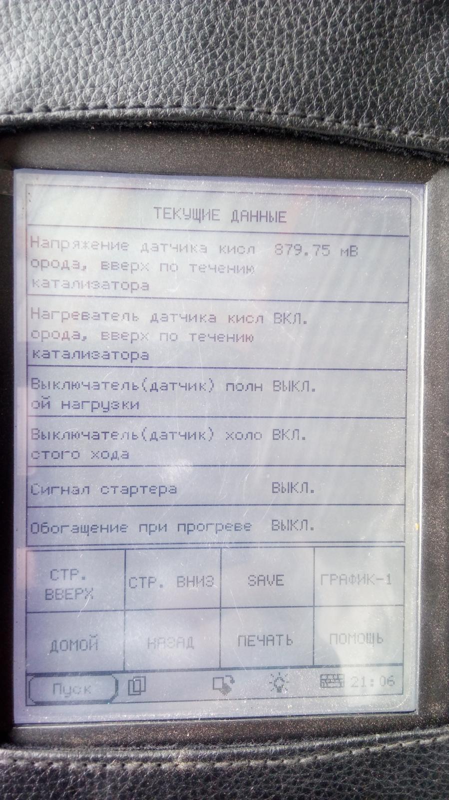

функцию которую вы спрашивали на сканере нету.Вот что показывает сканер:

#38 ОФФЛАЙН   Misha190E
Misha190E
  • Cообщений: 13949
  • Город:Москва, ЮЗАО
    W210 был
Отправлено 18 January 2017 - 12:37
У вас это называется Выключатель(датчик) холостого хода
ну и как я говорил раньше, в страничке с адаптациями смеси - погода на марсе... верить нельзя...
например 1.36 это +36%(добавка топлива) на средних нагрузках. максимум там +25% может быть и при этом будет ошибка типа 052 на адаптации смеси
другое 0.50 это -50% (урезает топливо) на высоких нагрузках. минимум там -25% может быть, и при этом будет ошибка типа 054 (не помню коды, но в этом диапазоне 5х)...
