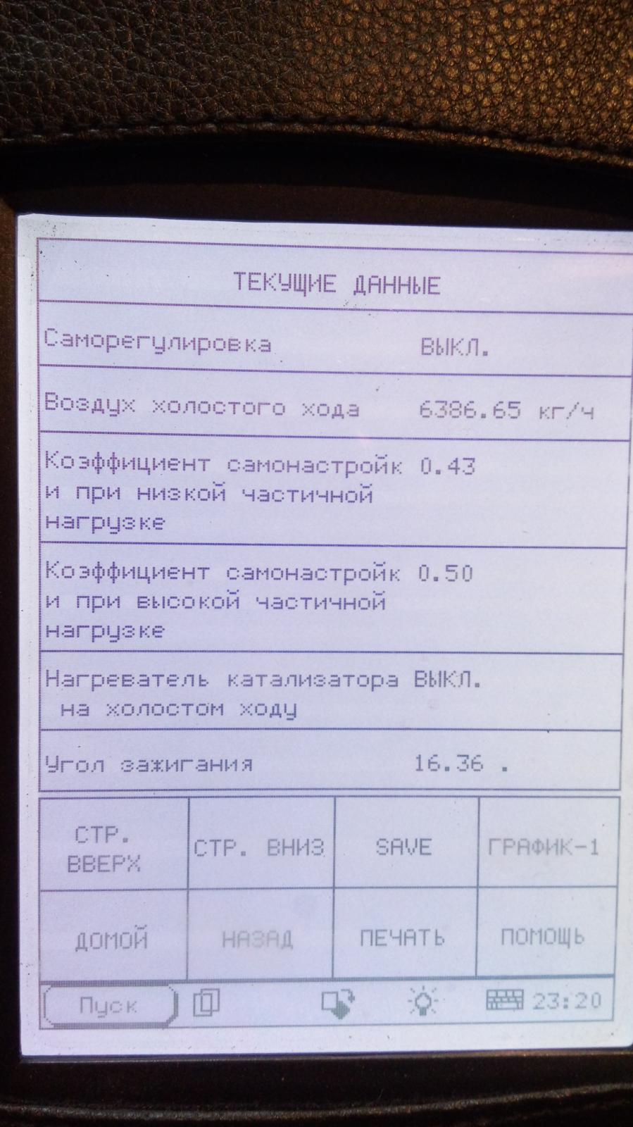

Сегодня проверил проводку от ЭБУ к катушкам зажигания все в порядке на массу не звонится.Так же снимал заслонку почистил оказалась сам заслонка не сильно затянут,полностью почистил и прозвонил контакты от заслонки до ЭБУ все в норме.При установке заслонку намазал герметиком и затянул сильно после этого на холостых смесь стало нормальной до этого показывал бедную смесь.
Но те ошибки остались как прежде УОЗ 15-16гр

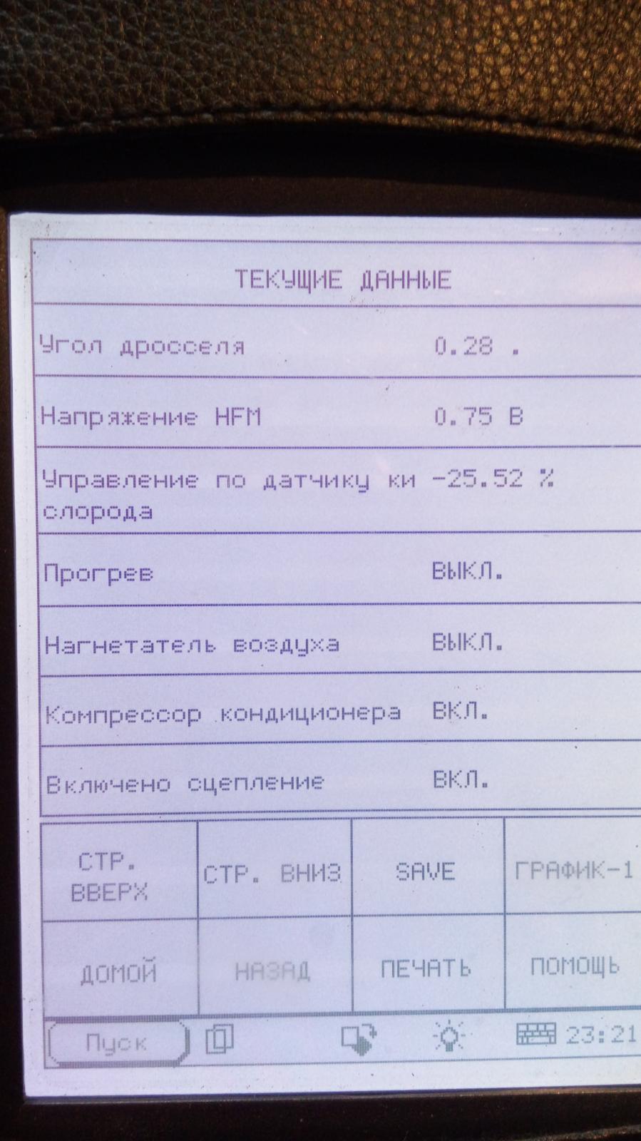

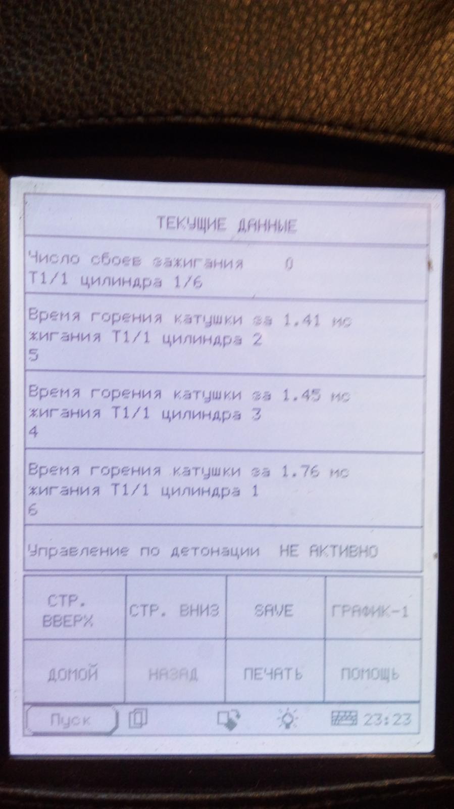

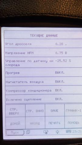

Добрый день всем сегодня проверил проводку от катушек и заслонки все в норме.Снимал заслонку оказалась она не сильно затянут все почистил и герметиком затянул.Раньше смесь была бедной теперь стало в нормальной режим и теперь ЭБУ не ругается на смесь.
Но ошибки остались как прежде вот фото с диагностики:
w124 1988 2.3 ЭБУ КЕ - 0006, 005-545-55-32. EZ 0009, 005-545-30-32

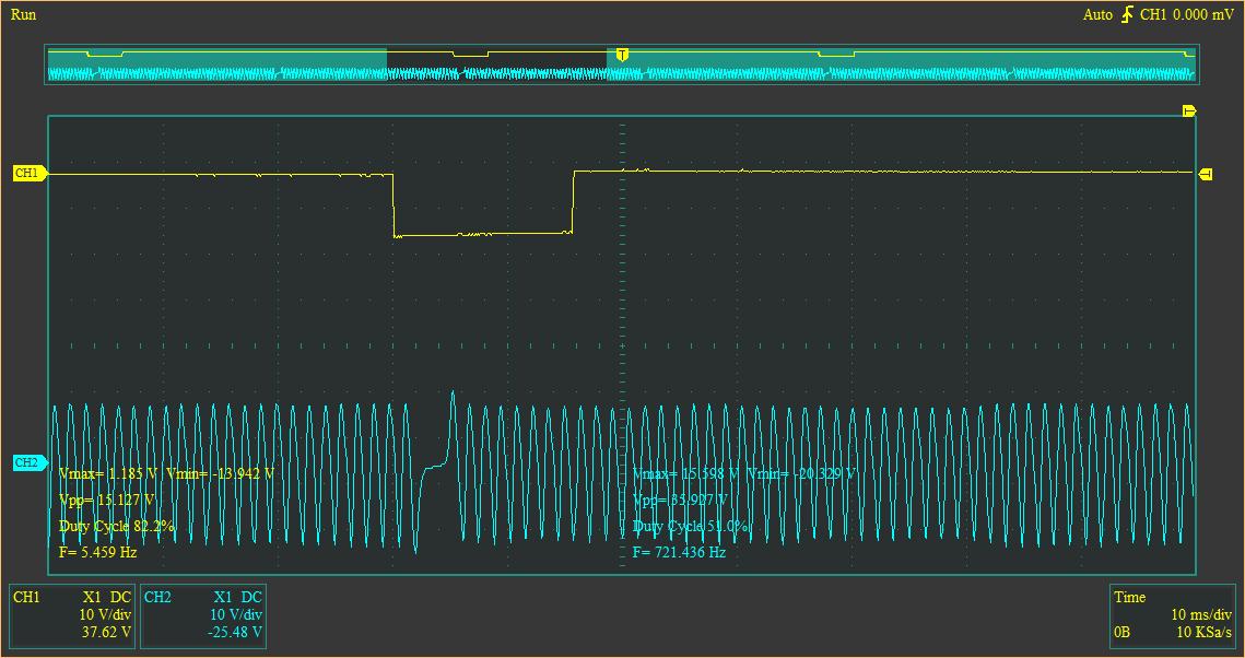

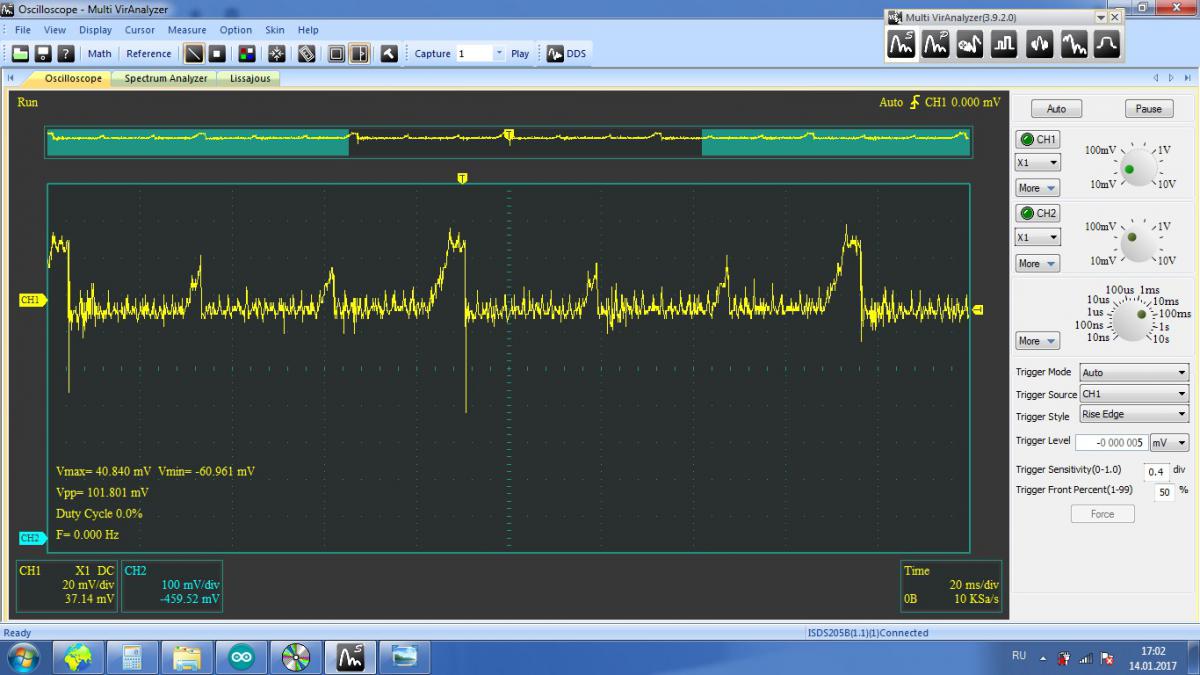

Кстати снял сигнал с датчиков коленвала и распредвала вот фото:

Звиздит он у тебя по стращному...
посмотреть даже адаптации - кривизна полная... он криво пересчитывает, я с таким сталкивался...
если есть KKL адаптер (vag com 409.1 или просто K-Line адаптер) - прогони тест по плану тестирования (кнопка такая),  я увижу параметры и скажу...
http://www.hfmscan.c...e_kkl_soft.html
а так, корректор лямбды гуляет около -25% вот тебе и ошибка 084, странно то, что обычно когда упирается в -25% то должна сразу еще и ошибка 036 богатая смесь вылезти
синхра похожа на правду, у меня есть только от 111 мотора, но думаю они похожи

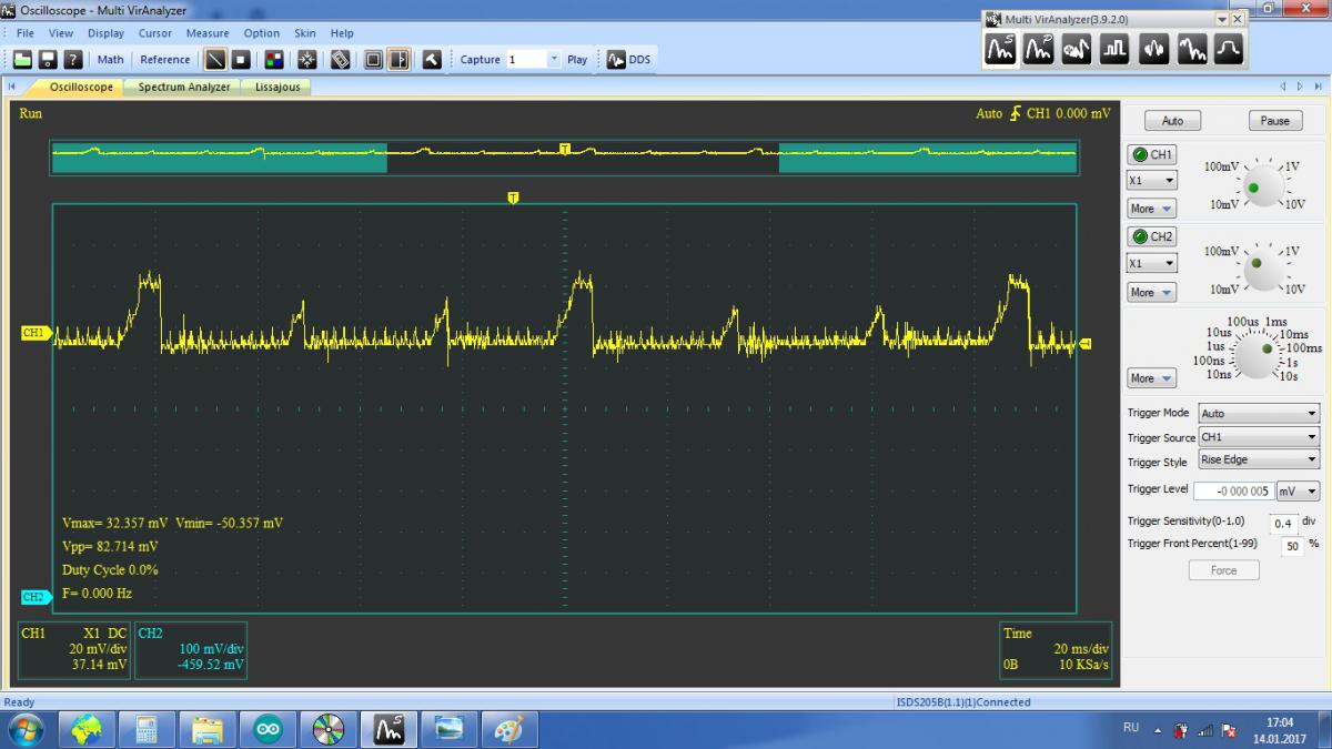

сегодня запустил двигатель на бензине и прогрел до 90гр,режим работы теперь на бензине стабильный ошибка 084 исшезла.На газу тоже нормально работает, смесь больше 430мВ не поднимается корректировка поднимается от 20-30 процентов и выходит ошибка бедная смесь что на бензине и что на газу одинакого,время впрыска поднимается до 3,20 мс так как смесь бедная думаю где то есть подсос но где вопрос.
Проверил датчик детонации вроде рабочие, проверил датчик соленоида распредвала когда фишку снимаешь ЭБУ ругается что соленоид распредвала обрыв но по любому УОЗ стоит на 15гр.Заглушив двигатель проверил обмотку она целая показывает 10 Ом подключил 12В есть шелчок.Проверил на заведенном сигнал который должен подавать на этот соленоид распредвала осцилограф ничего не показывает нету ШИМА.
Вот фото датчиков детанации 1 -2 :

честно - не могу уже вникать в писанину. мне проще увидеть данные теста и сделать свои выводы ибо что там показывает и почему - мне не ведомо... я вижу кривизну и мотор нужно в динамике смотреть... я свой тест не просто так писал, в любом действии плана есть смысл и я куда то там смотрю...
Когда проверял катушки первичное сопротивление показал 1,0 Ом а вторичная ничего не показала
ДД нет смысла проверять если нет ошибок на них и то чаще проблема разъема чем датчика...
фазовращатель работает в режиме либо включен либо выключен. и работает он начиная с 3000 или около того (не помню уже)... никакого ШИМа нет и на ХХ он не пашет...  бывает при плохом питании ЭБУ ошибка на фазик торчит при исправной цепи фазика...

и ещё меня смутило. что при включенном компрессоре кондея, угол дросселя меньше градуса...
