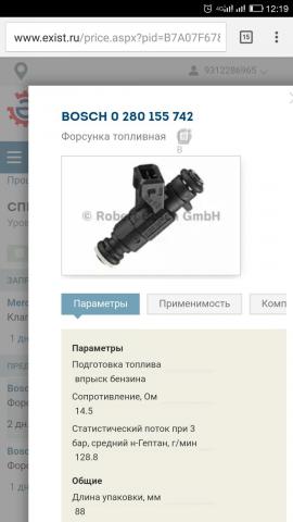

спасибо, воляется двигатель е320 с рампой- форсы пойдут в дело )))да. конечно.
