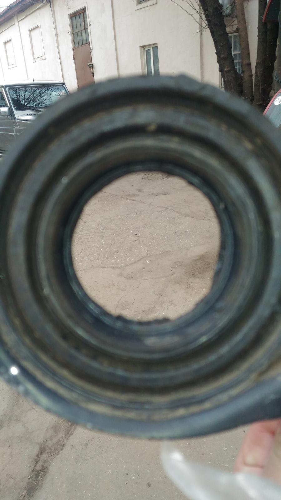

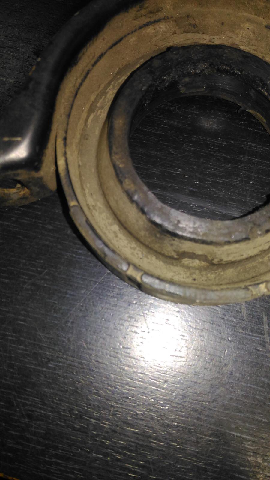

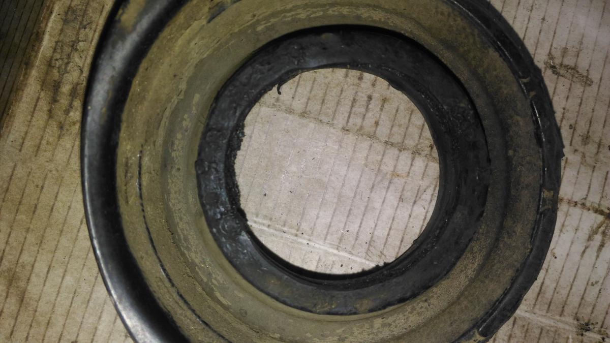

Отправлено 31 March 2017 - 16:28
Кому интересно,  короче победил я вибрацию и гул в одночасье   :biggrin:
 Вот он виновник  (ца)
С виду идеальный , не рваный,  на подъемнике крутили все четко ,  не гулял не бегал не пригал. Сто сервизов не увидели ни какого криминала.
А сколько крови попил  (ла)     гадёныш    :mad:    (....) .
PS  Огромное спасибо за наводку       тов. колясик    :beer:
