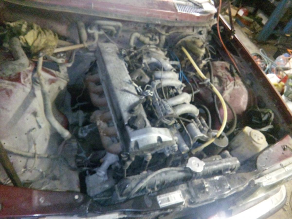

в каком месте резать,как резать и что дальше делать все интпресно!
Где и как резать знает Тагир с Рублевки. Он говорил. 602 встает без проблем. У него такие машины были. Мне было интересно именно с 603.
Сегодня навещали упаря мотор воткнули правда какой то аронштейн подушки пришлось самим делать,надеюсь скоро поедет...а то уж пылиться давно
Ждем фоток снизу, где поддон и балка.

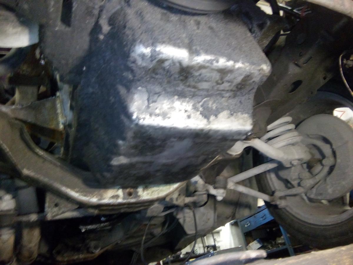

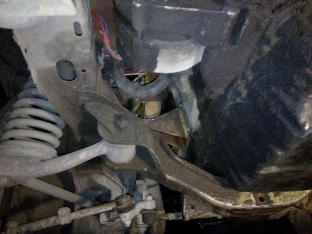

балку не пилили,просто сделали сами кронштейны подушек все вроде встало ровненькоЖдем фоток снизу, где поддон и балка.
Тем более ждем фотки. У самого убили идею установки 603-го тем, что надо или балку пилить, или сдвигать вперед с перестановкой радиатора.

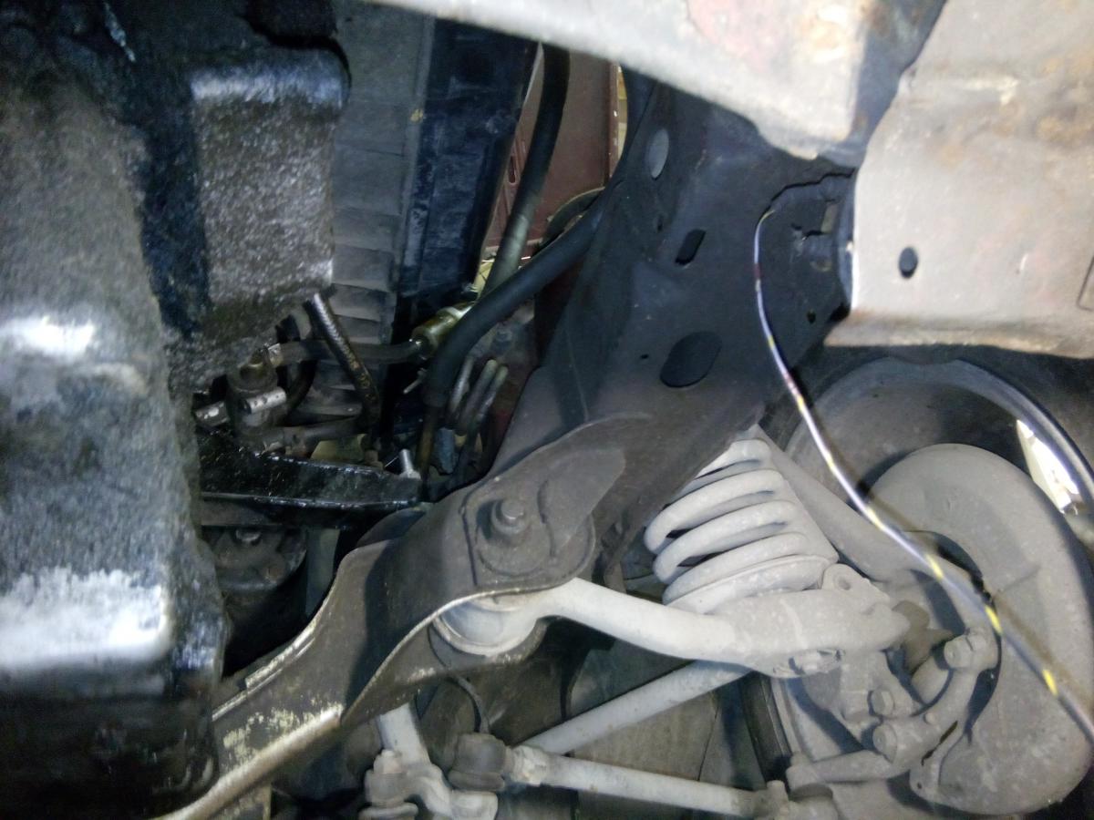

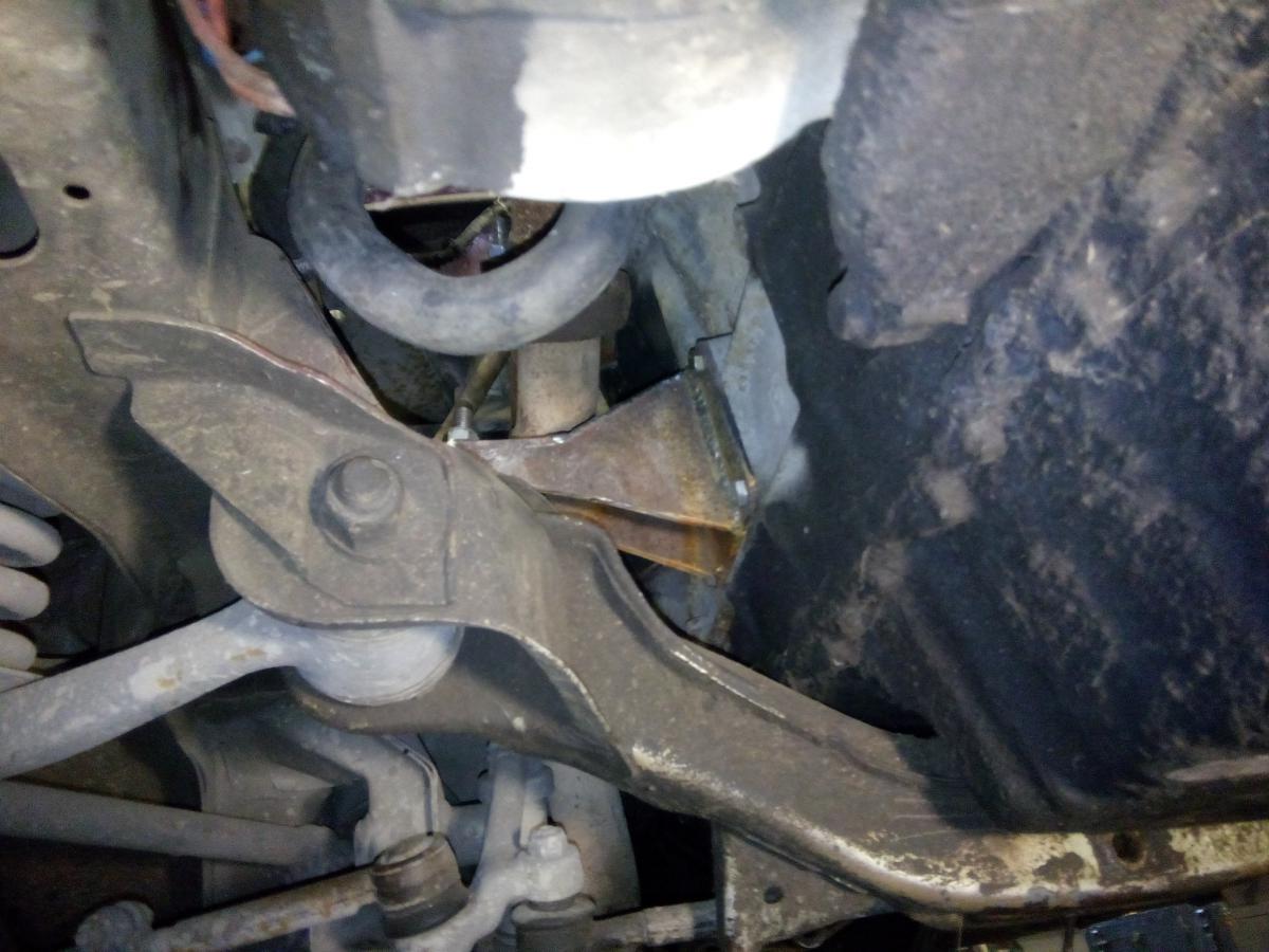

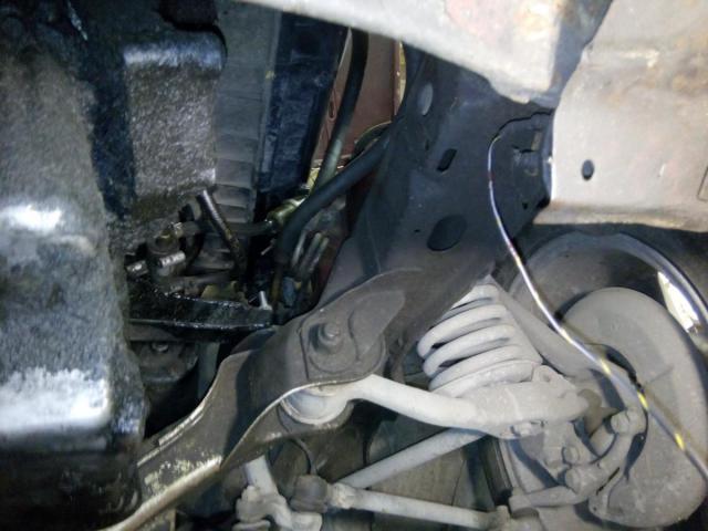

вот вчераСь лазил смотрел балку не пилили а просто приварили кронштейны их видноТем более ждем фотки. У самого убили идею установки 603-го тем, что надо или балку пилить, или сдвигать вперед с перестановкой радиатора.

Правильно, что не стали ничего резать. Молодцы!
Кронштейны можно переделать в любой момент на любой лад.
