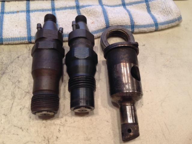

Спрошу тут.
Существуют ли форсунки с резьбой М22х1?
 В моем 601 моторе стояли форсунки такие, как на фото справа.
Я собрал форсунки с новыми распылителями, но такие, как на фото слева.
Теперь не пойму, форкамеры для них разные?
В моей форкамере есть мелкая резьба М22. Но у нее шаг 1, а в на собранной форсунке резьба М22х1.5 (шаг 1.5).

Форкамеры и гайки нужно поменять.
Велик colnago  :wub:

Понял. Тогда проще заменить распылители в форсунках, которые снял. так?
И для чего тогда резьба М22х1 в форкамере?Для снятия?
резьба для снятия , форкамеры у вас старого образца на мотор 72 лошади , устанавливались перпендикулярно в головке, форсунки для них ввинчиваются в кольцо что камеру приворачивает.
форсунка что с лева устанавливалась на мотора 75 лошадей в форкамеру что под углом в головке стоят, форсунки эти ввинчиваются прямо в форкамеру.

А распылители в этих форсунках одинаковые?
одинаковый DN0SD 261

понял.
Пересобрал новые распылители в свои старые корпуса и поставил на место. Отрегулировал и поставил.
Заодно купил ключ JTC4544 для гайки форкамеры старого образца. Пришлось одну форкамеру подтягивать, так как гайка открутилась вместе с форсункой.
В общем, всем спасибо за информацию.
