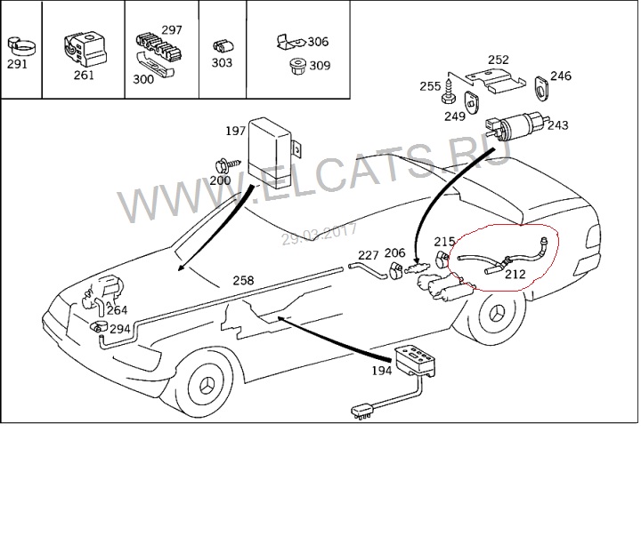

Есть у кого фото как она к баку 124 подключается??? кто то говорит тройничек перед топливным фильтром, а кто на выходе из бака врезку впаять для нее. А то простая вебасто с верху вертикальную трубку опускают.
А в чем разница?! )))))

разница в диаметрах...

В 124-ых штатно идет тройник. Врезка в бак это уже какой то самопал....Оригинальный номер шланга с тройником А124 470 58 75
Картинка для наглядности....
Вот за это ОЧЕНЬ ОГРОМНОЕ СПАСИБОС БРО!!!
