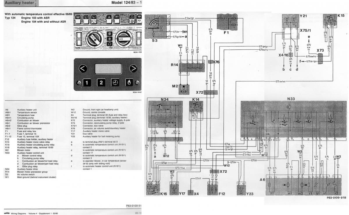

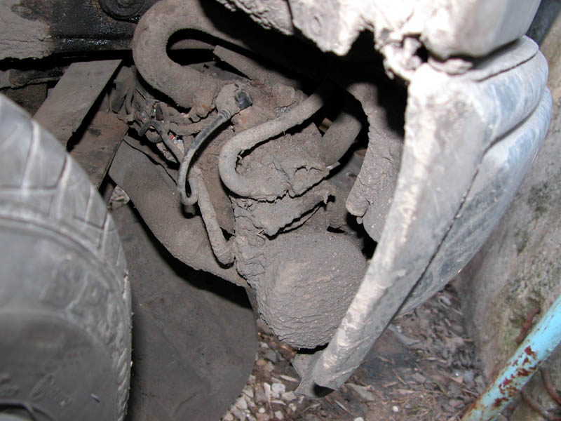

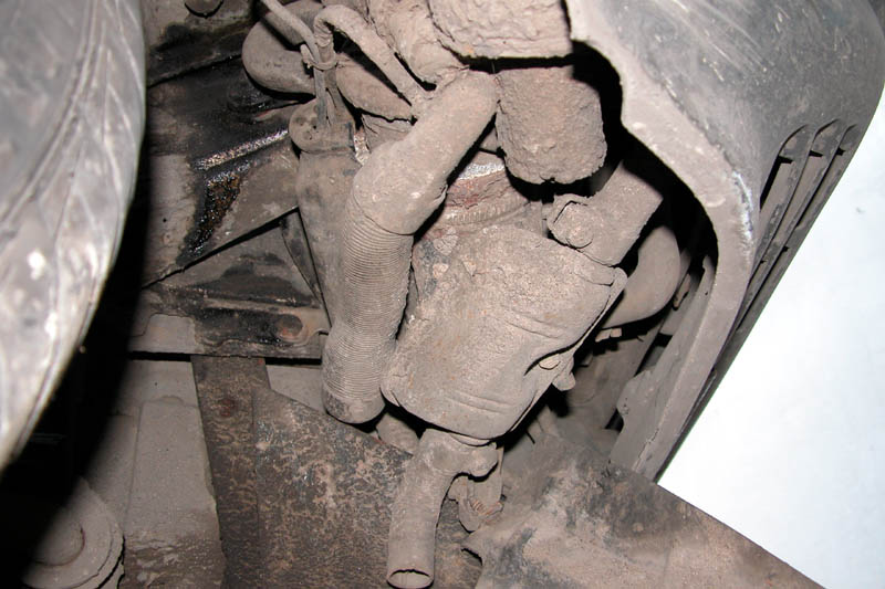

#5 ОФФЛАЙН   Armagedon
Armagedon
  • Cообщений: 4169
    W201,190E 2.5-16,1989
Отправлено 28 March 2017 - 10:12
Парни, а схему по монтажу вебасты в е320 124-го мерса есть у кого нить???
Заодно необходима схема подключния к баку.
 Схема монтажа на лонжерон со 104-ым мотором. И пару электрических схем ( одна заводское подключение и одна общая на все авто)

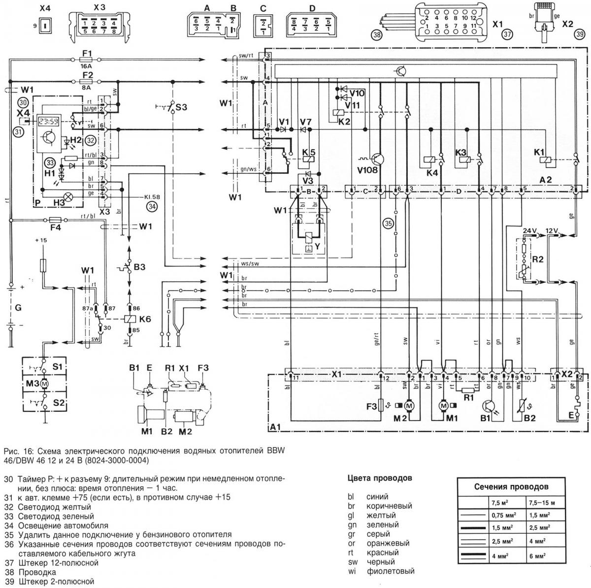

#6 ОФФЛАЙН   Sergey_W124
Sergey_W124
    Форумчанин
  • Cообщений: 3052
Отправлено 28 March 2017 - 10:13
Есть описание и схема монтажа BBW46, только без привязки к конкретному авто. Нужна?
Сообщение отредактировал Sergey_W124: 28 March 2017 - 10:15
#7 ОФФЛАЙН   sapun
sapun
  • Cообщений: 423
  • Город:ХМАО
    W124 E320c 1995
Отправлено 28 March 2017 - 10:22
пригодится, выкладывай, и может есть как к баку прицепить ее?
