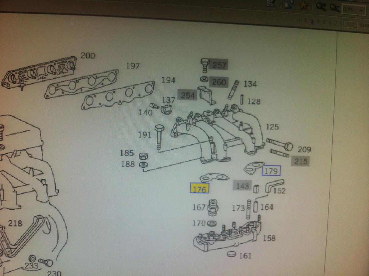

Оговорился, не судите строго, я начинающий мерсовод, я на ней еще и метра не проехал) Просто как я понял там бывают 2 типа впускного коллектора, с подогревом и без. Я думал у меня с подогревом, вот и рванула ОЖ в котлы, только не понял каким образом. Думал прокладка развалилась впускного иза нее. Да, там от башки к впускному по середине есть дырка Можно по подробней про заглушку, буду благодарен!
Эту заглушку реально найти? И какую теперь мне прокладку впускного брать сижу голову ломаю 194 или 197

#33 ОФФЛАЙН   davidson
davidson
    Дамский угодник
  • Cообщений: 2214
    w212
Отправлено 13 April 2017 - 02:16
Подогрев к дырке не имеет отношения
Если твоя тачка без подогрева 194 прокладка
Заглушку надо забить родную и на герметик

Все, понял, спасибо большое а то всю голову сломал! Посоветуй герметик, Dirko подойдет для заглушек? Не хочу чтобы история повторилась)
