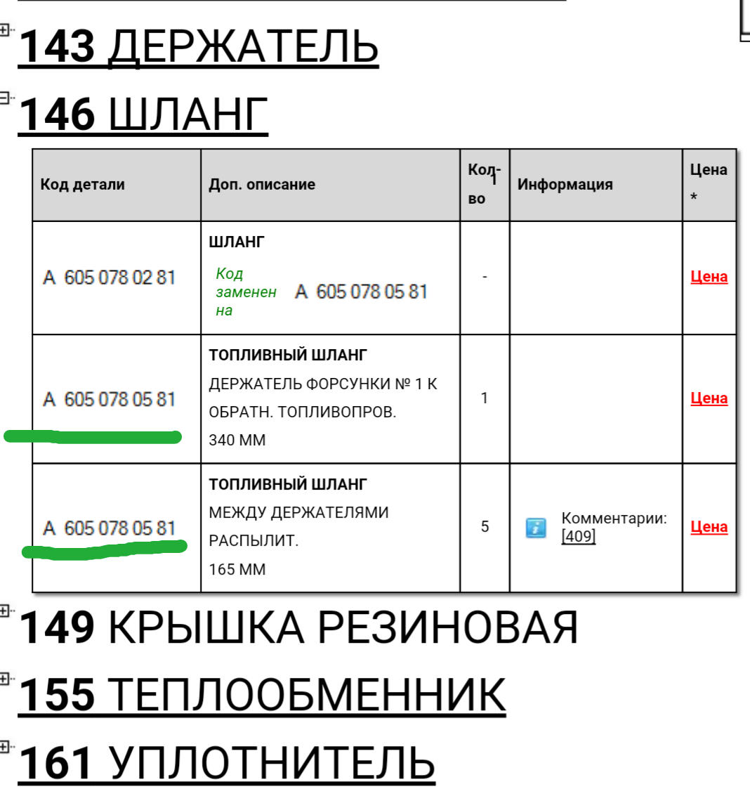

Все верно написано, номер на 615 не поставляется уже, его заменили на A6050780581

вбей WDB1241911F339648   и посмотри, где там замена.
где написано, что не поставляется?
В EXIST есть, в EMEX есть...

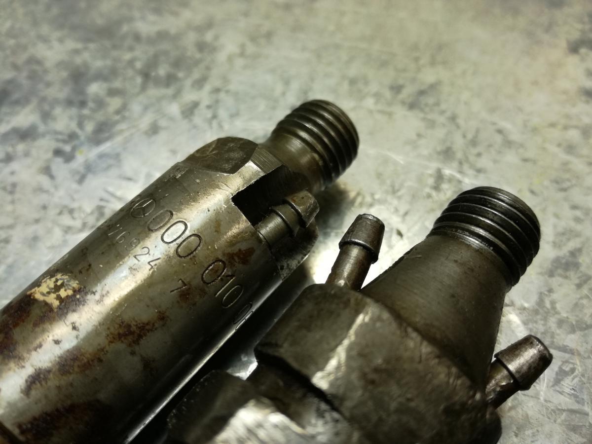

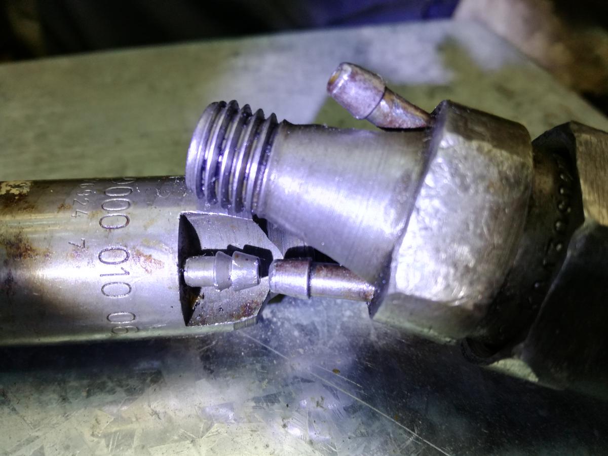

606 и 602
Для эстэтов диаметр тела штуцера 3,5 и 3,9 соответсна.
Шланг с 606-го (внутренний 3.0) можно одеть на любые форсунки. А вот с 615 (внутренний 3.2) на 606 нет. Несколько перепадов температур и будет "потеть".

Номер форсунки 0000100651
От 606.962 Производитель бош.
ЗЫ. Отличий в корпусах форсунок Ом 606 турбо и нетурбо НЕТ.
