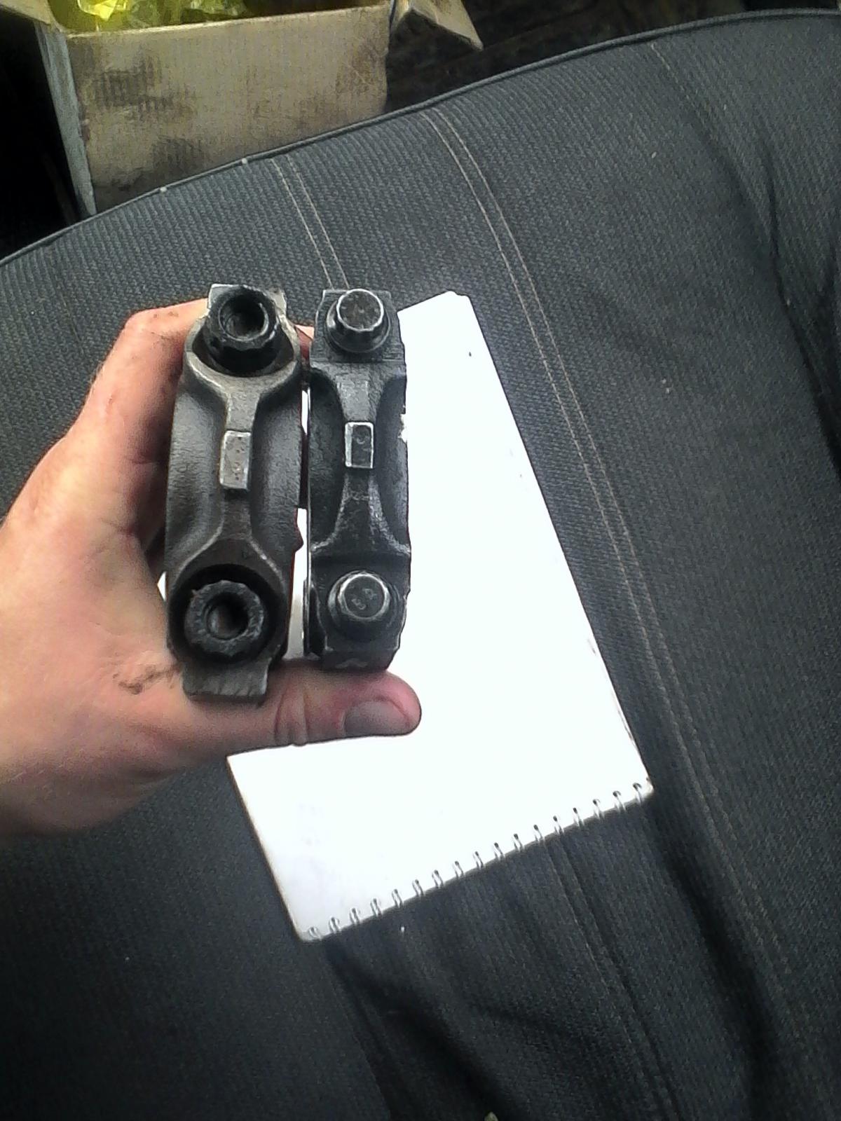

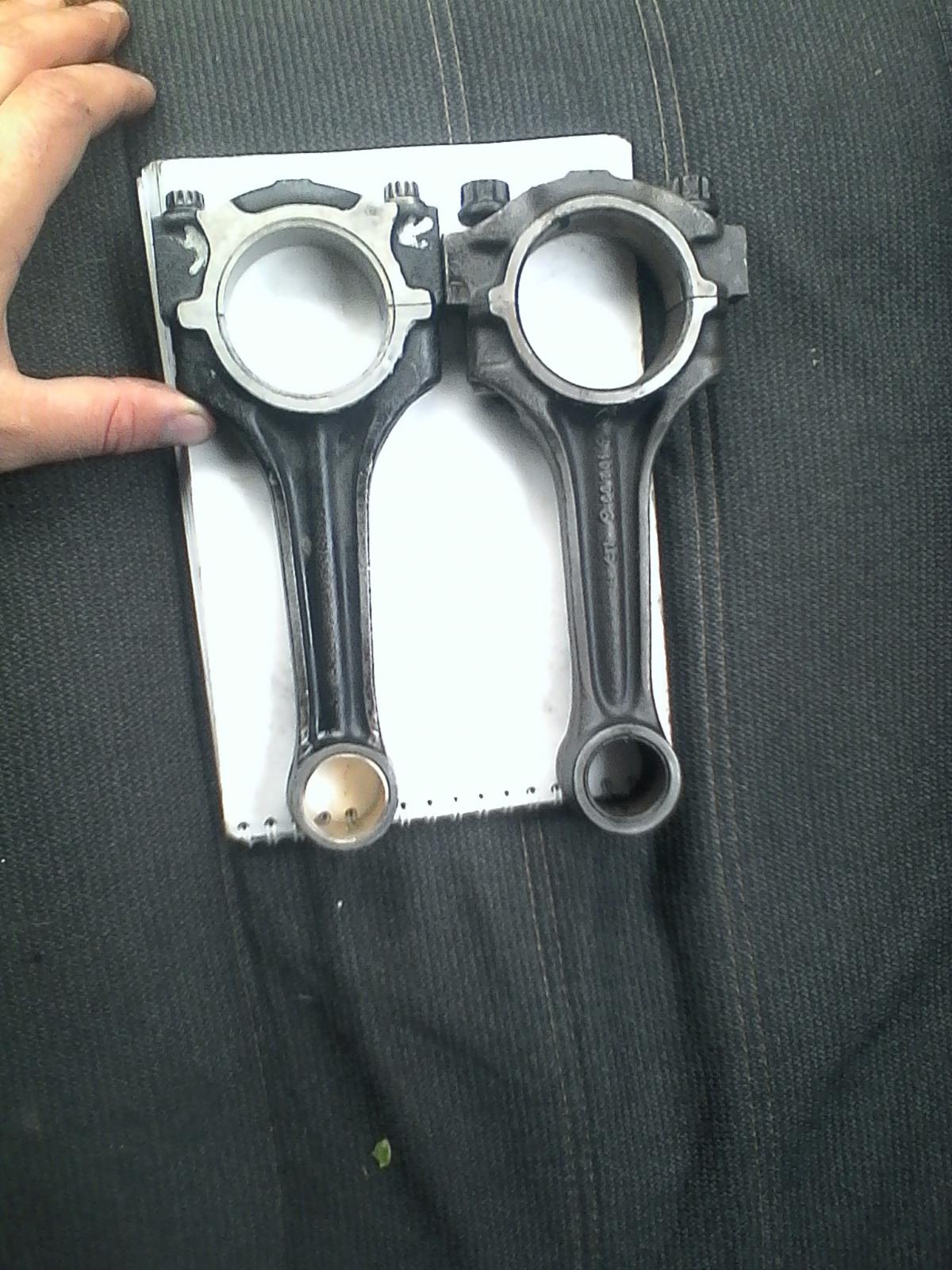

Вообщем, моторист говорит вези шатуны те что с 102.961 и померив их будем двигаться дальше, шатуны с ходом 6 мм он ставитт не будет сказал. По поводу поршней и прокладки аллюсмния, говорит надо еще подумать, что еще можно сделать (вставив другие шатуны надеемся увидеть другое что то) вот так
Вот тот что меньше у меня стояо а тот слева уже другой

Их облегчали,видно же что сточены торцы шатуна
Хотя не,присмотрелся,немного разные шатуны
W124 300Е МТ M104 Swap
C124 E300 AT M103 SportLine

Их облегчали,видно же что сточены торцы шатунаХотя не,присмотрелся,немного разные шатуны
когда провернулись вклалыши, я отдал их мастеру, он ими занимался, втулил и нижники выравнивал

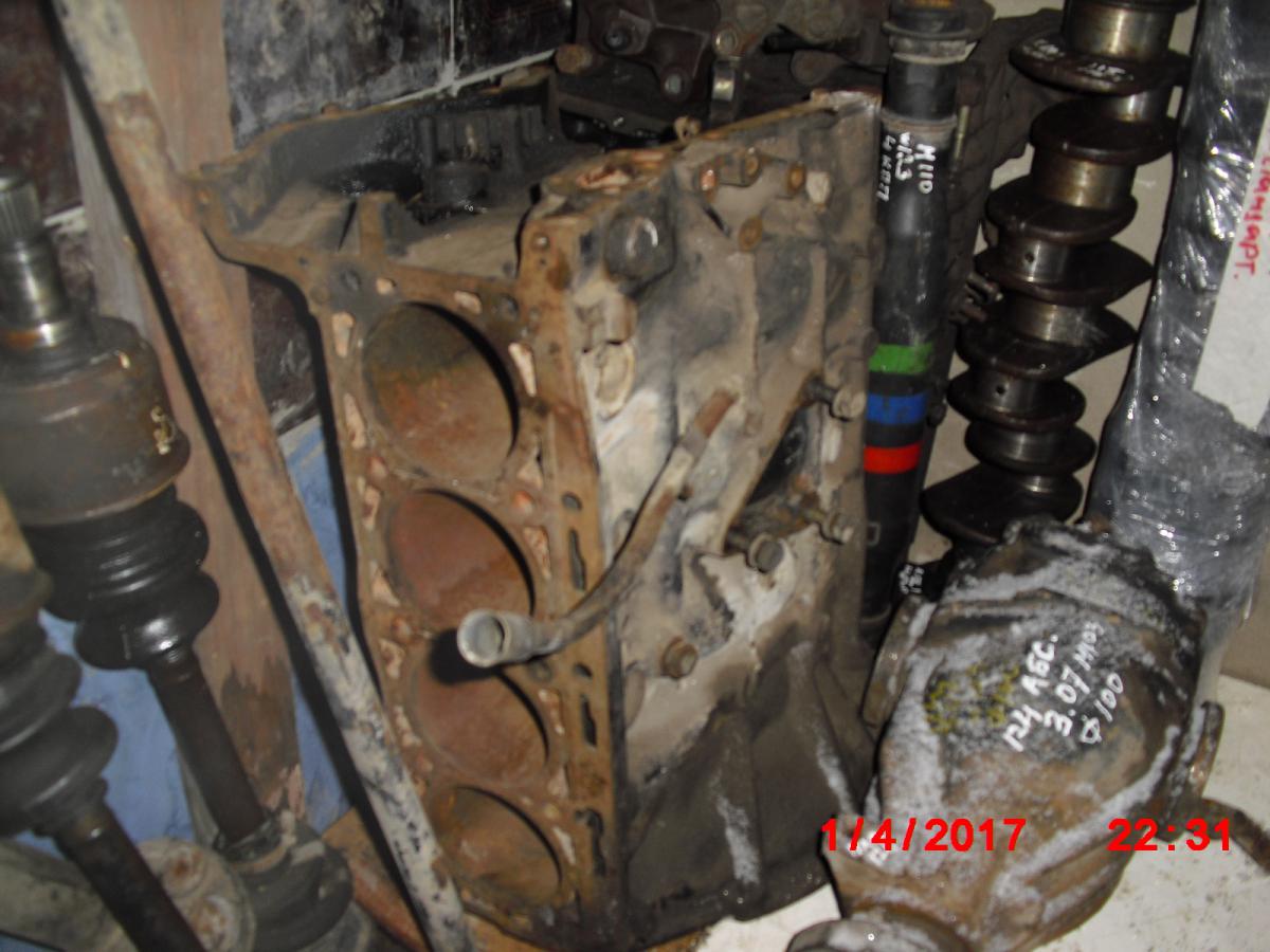

Собственно говоря, Шеремет правильно упомянул выше -- изменение степени сжатия , смещение установочных меток фаз газораспределения и естественно, условная регулировка УОЗ .
В процессе ремонта БЦ [ восстановления постелей КB ] -- посадили постели на 1мм ниже [ неужели постели КВ настолько были разбиты , что для восстановления геометрии потребовалась такая просадка ]  т.е плоскость БЦ стала на 1мм ближе оси КВ.
Ваша задача простая -- изготовить на заказ прокладку ГБЦ увеличенной толщины  или поставить АЛ проставку 1мм + родная [ работать будет -- в 80 г десятками ставил классические моторы ВАЗ любителям халявного 76 ] .

Народ, АУ, опомнитесь, вы чего советуете-то лажу какую-то?
Постель КВ просажена на 1мм ! --У вас когда оденете заднюю крышку на КВ с сальником и переднюю --- У вас дыра в 1мм будет !!!
Точить поршня не надо.
Коли восстанавливали постель КВ в блоке, пускай переделывают.
А вообще, я бы выкинул к чертям все это еще перед началом всей работы.

Так и придется парню скидываться на блок  с коленом . 102 2.3 есть в НК.
#39 ОФФЛАЙН   haligali123
haligali123
    Мерсовладелец
  • Cообщений: 8912
    w123, w126
Отправлено 26 April 2017 - 21:05
За рубас отправлю.
Номер запилен, блок остался еще со времен конца 90-х и начала моей работы с мерсами.
Был гильзован, но стенкам по сути хана. от пролежней и не должного обмазывания маслом, все покрылось налетом ржи.
П.С. Есть мотор Капиталенный  А .Шереметом, м102963 2л, 2-х ряднаяя цепь, паразитный вал с кулачком, т.е под мех-й насос топлива, в ГБЦ пробка высверлена под подогрев Карба. В одной резьбе стоит ввертыш, проблем не доставляет, пришлось воткнуть сразу по приходу мотора от Алексея.
