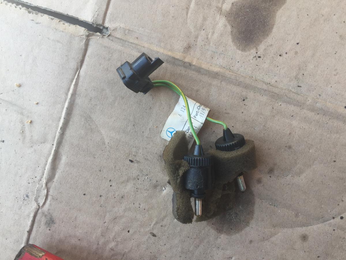

И ещё вот эту штуку не могу у себя найти на последнем фото
Разветвитель сигнала от датчика Холла (датчика скорости на спидометре), на его штыри цепляются круглые фишки с зел/желт проводом.

У меня такого не было разъёма около приборки а эти три фишки были подключены к вот к таком разбив))
А разъём на 3и4 фотке идет с проводами которые подключаются к около рычага акпп, только я не нашёл его у себя.. и ещё вот эти два провода куда подключаются?

Фото 1 --- это и есть разветвитель от датчика скорости. Он бывает на 2 провода, как на этом фото, так и блоком на 6 подключений, как на тех фото 3-4.
Фото 2 --- питание блока SRS и пепельница.
Фото 3 --- все на фото к магнитоле.

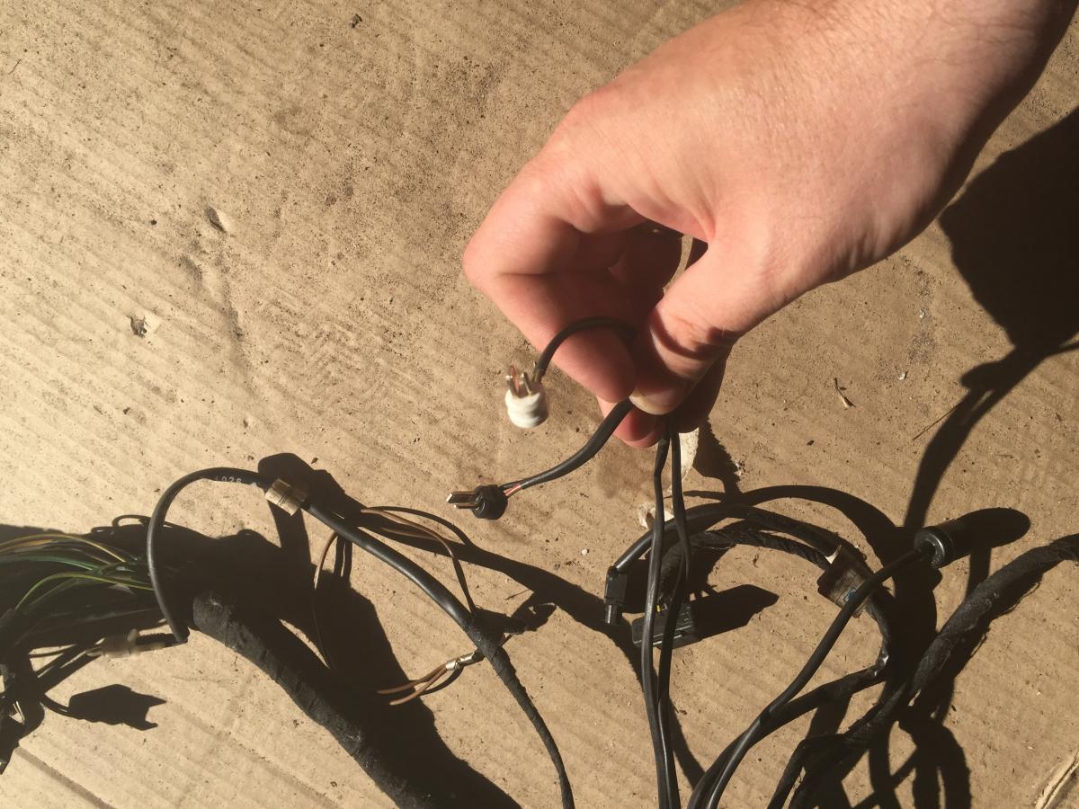

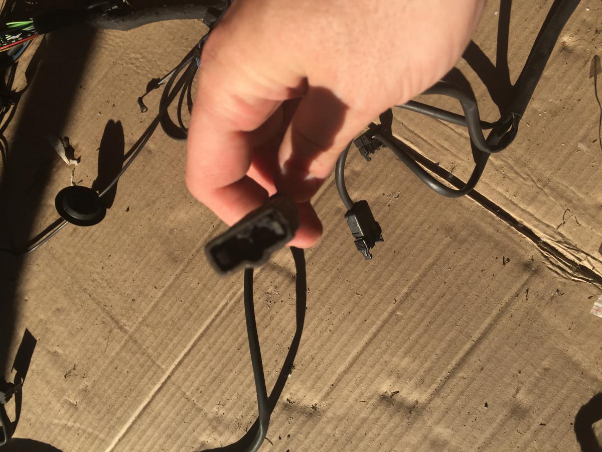

Сергей, подскажи ещё по этим проводам куда ониудет?

На верхнем фото в руках держишь разъем для датчика износа тормозных колодок (лев).
На нижнем фото он же, и еще разъемы датчика уровня тормозной жидкости, электровакуумного клапана для АКПП, длинный на колодку 4 пин стыковки с моторной косой.
Сообщение отредактировал Sergey_W124: 23 June 2017 - 12:04
