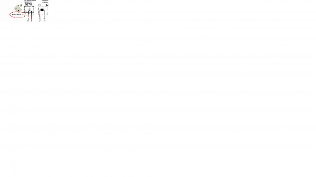

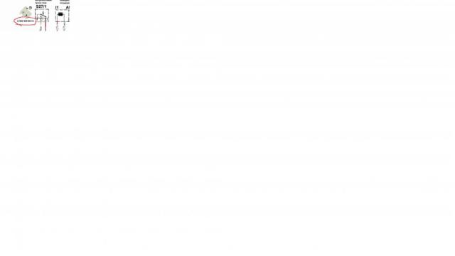

#24 ОФФЛАЙН   JH
JH
  • Cообщений: 4327
  • Город:Воронеж-->Краснодар
    W201.126
Отправлено 27 June 2017 - 21:44
Номер написал ориентировочно, то что первое нашёл, но их много, и ведь чем-то отличаются... Вот и спрашивал, что должно стоять. А на схеме, переделаю, как узнаю...
 да я об этом каталожном номере :
#25 ОФФЛАЙН   alecksey
alecksey
  • Cообщений: 1247
  • Город:Москва, ВАО, Богородское
    W124 250D, 1992
Отправлено 27 June 2017 - 22:03
Я понял. Не знаю точно, этот номер должен быть или нет. Переписать не сложно... Это же я рисовал, для себя.
Сообщение отредактировал alecksey: 27 June 2017 - 22:14

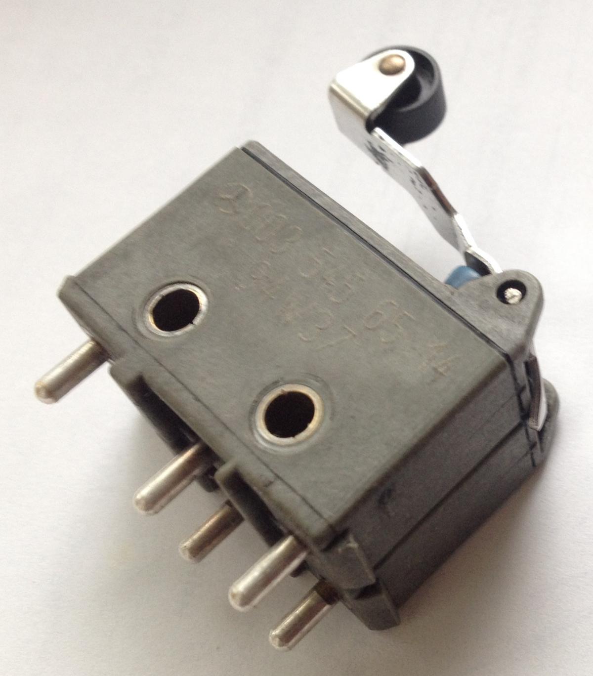

#40 ОФФЛАЙН   alecksey
alecksey
  • Cообщений: 1247
    W124 250D, 1992
Отправлено 28 June 2017 - 19:19
Результат достигнут. Поставил, вот такой микрик, колхозить и подгинать, ничего не пришлось...
а вот, и искомое выключение муфты, с 1000 об/мин
Прикрепленный файл  IMG_2147.MOV   34.02МБ   407 скачиваний
значительно легче, и трогаться и разгоняться :)
Сообщение отредактировал alecksey: 29 June 2017 - 19:23
