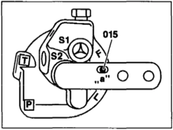

  1. На яме снимите тягу с крана
  2. При работающем двигателе поднимите кран вверх (положение F). Машина должна поднятся на самый верх. На холостых может долго накачивать, но в верхнем положении не держите, сразу опускайте.
  3. Опустите кран в нижнее положение (положение L). Машине должна опуститься (осторожно чтобы никого не придавило).
  4. В нижнем положении крана, на работающем двигателе пустая машина должна стоять в нормальном уровне. Если машина падает, меняйте пружины/подкладки.
  5. Верните назад тягу. Если нужно отрегулируйте ее длину. На пустой машине с работающим двигателем кран должен стоять напротив отверстия 015 на корпусе или чуть ниже
