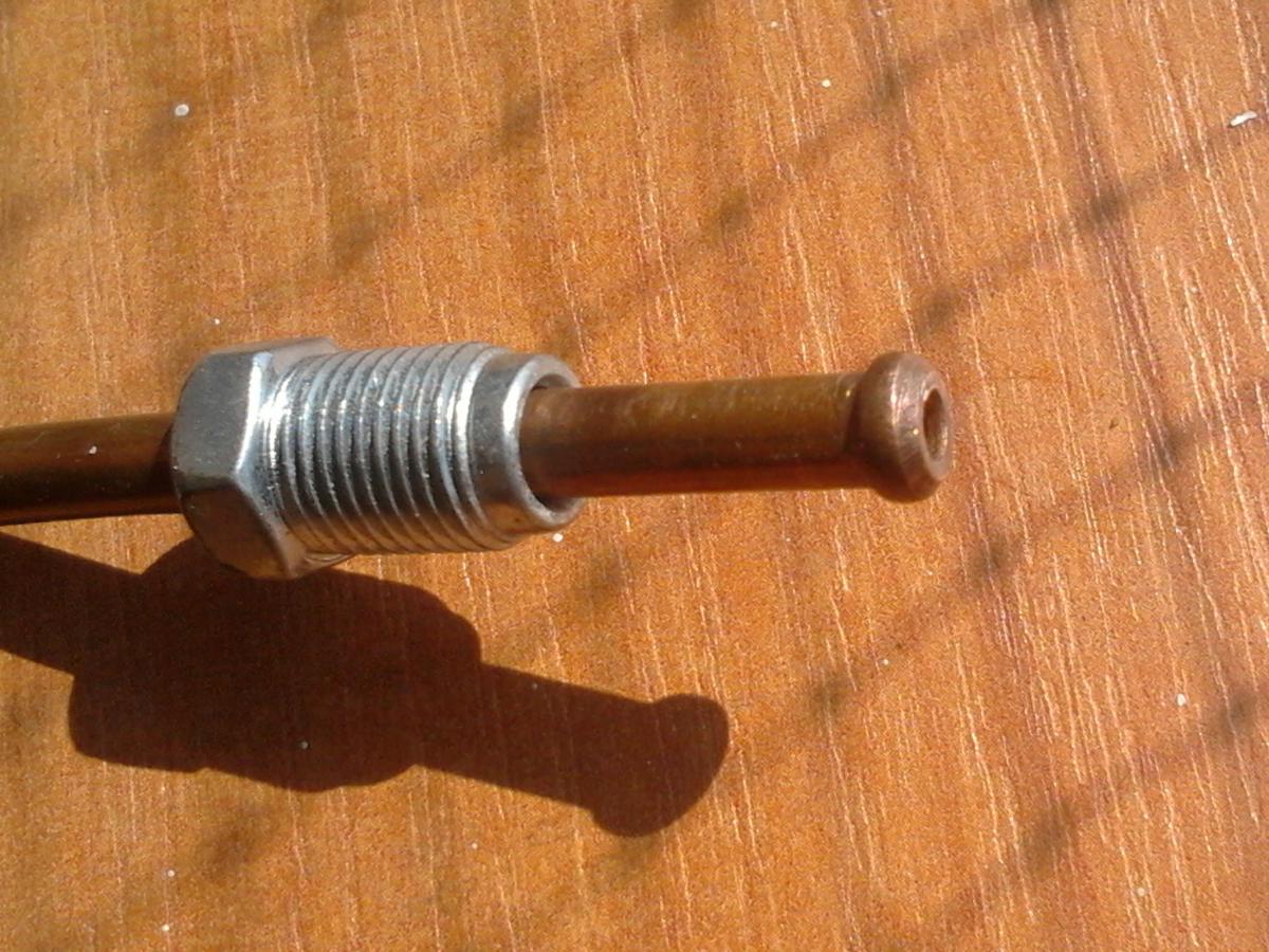

2. Это самая странная проблема. Трубку от крана до левого яйца делал медную 5мм, штуцеры новые. Так вот она течет, при этом сильно, течет не по резьбе, а там где трубка заходит в штуцер. Течет и на кране и на самом яйце. Нашел старую трубку с этого же места, что стояла на машине - поставил. Тоже течет в тех же местах, но не так сильно. Возможно старая трубка была плохая, а новую я сделал как-то не так. Обычного набора для вальцовки тормозных трубок же достаточно для изготовления трубок гидросистемы?
Если подтекает в месте развальцовки-попробуй сдвинь с трубки штуцер,и подмотай немного нитки на трубку,без фанатизм,иногда помогает.
Желательно развальцовку такую,а там кто как приловчится,медь материал поддатливый

У меня при замене трубок на новые тоже подтекало по штуцеру, похоже что посадочное место в кране продавлено, ведь родные трубки стальные.Лечил алюминиевым колечком толщиной 1.5мм между завальцовкой и штуцером.Колечко делал из шайбы под форкамеру, Она квадратного сечения.

Тоже так думал сделать. Но в итоге вычистил резьбы все, поменял штуцеры и течь пропала.
