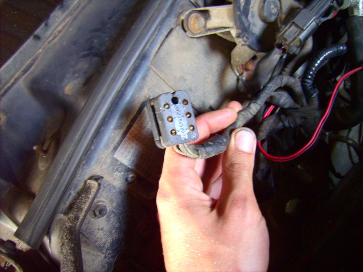

У меня под акб есть фишка на 6 пинов,LPIC2552.JPG звонится с расходомером(2 нога) и с ДЗ, эта же фишка звонится с разъемом реле перегруза, так вот на одном из пинов этой фишки, при выключенном зажигании +, а при включении масса, попробую по книжке вычислить, что там должно быть.
Нашел книжку в которой соответсвует немного электросхема, но считать пины на мозгах по ней надо не по нумерации на разъеме мозгов, а как бы справа с переходом в начало, схема от 2,2 хфм, от 202 кузова.

Звонил провода, нашел один окисленный контакт фишка возле акб, шестипиновая, гдето выше фотку выкладывал. Завел попробовать, изменений нет, скинул фишку с расходомера, завел, держит ровный холостой, но не газует больше 1500, одеваю фишку обратно, секунд через 5 глохнет.

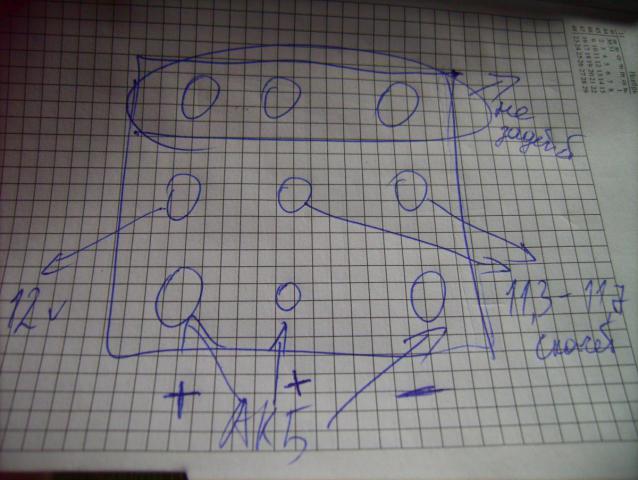

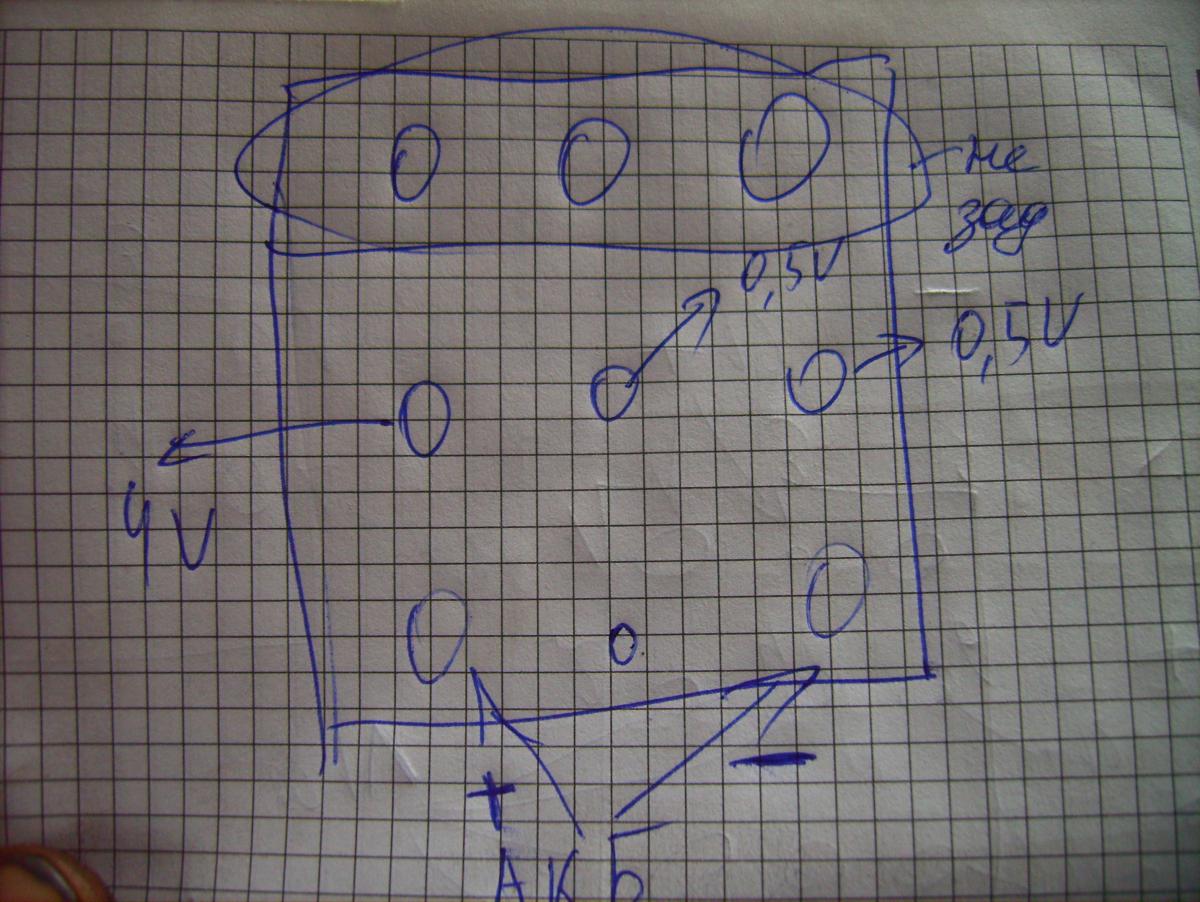

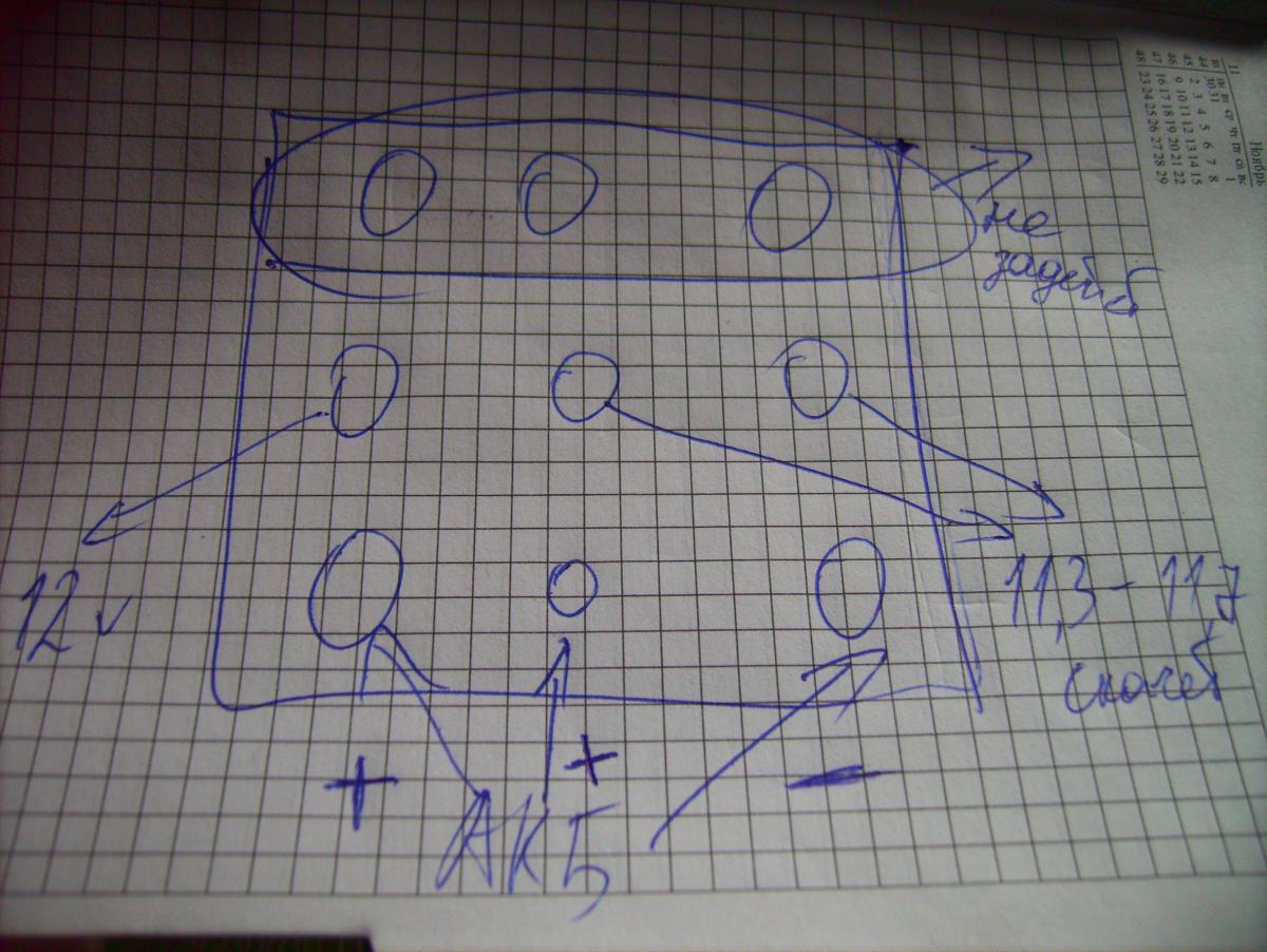

проверил реле перегрузки, походу все таки оно, магниты замыкаются нормально, а напруга походу не правильная, плюс маленький магнит сильно греется(минут 10 полежало замкнутое, палец долго не подержиш)LPIC2566.JPG LPIC2567.JPG
ПС электромагниты всмысле

не очень понял что ты проверил.
суть проверки обычно проста - снимают первый разъем с ЭБУ, берут лампу H4 обе нити в паралель, 2 провода к лампе. один провод на массу, а другим тестируют пины 27, 39 и 40. лампа должна гореть хорошо на всех 3-х пинах.
больше там нечего проверять (если мы говорим про работу двигателя).
FAQ HFM/PMS
Само реле перегрузки, снял с машины, подал на него + и посмотрел что из него выходит
