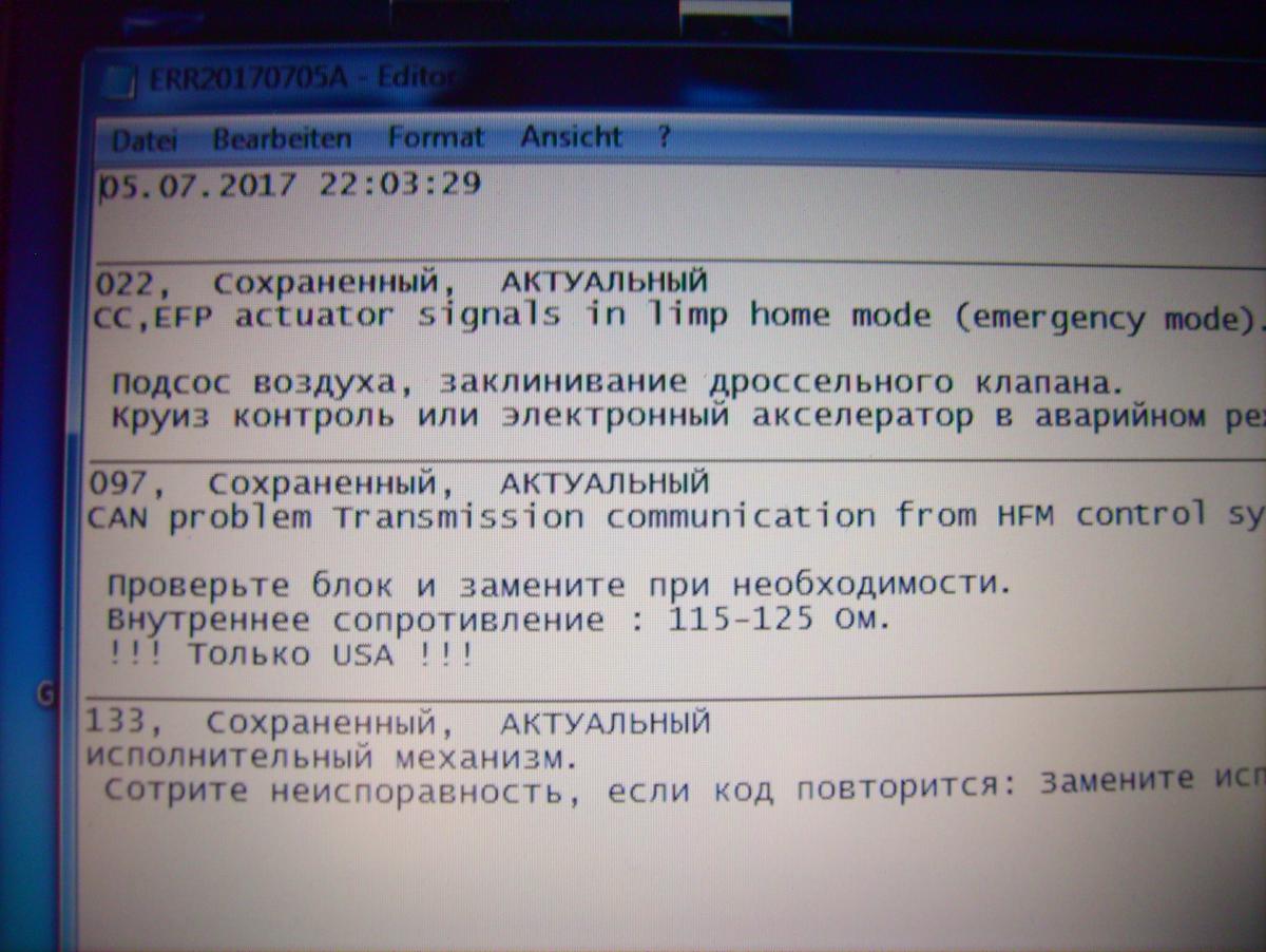

Доброго всем. Извиняюсь что не совсем по профилю форума. Машина Ссанг енг муссо 97 год, мотор 111.970, система HFM, мозги VDO. Заводится нормально, холостой не держит, обороты набирает с провалом(надо подрачивать педалью) и неохотно, как бы рывками.  Подтраивает, срывал провода ВВ, цилиндр не вычислил. Диагностика дает ошибки 22, 97, 133. На мозгах на 27 ноге плюс есть. Нашел тут описание этой проблемы на мерсе, но с моими мозгами не совпадает, нет некоторых контактов. Пробовал ставить ДЗ от 111.921(от автомата 202 кузов), все тоже самое и не набирает обороты больше 1500, так же ставил мозги от 921, не завелась вообще. Лямбда дает показния при прогреве(от четверти сектора до рабочей) 0,1-0,3 на прогретую 1,1-1,4 пару раз скакнула до 1,9. На ДЗ 4 ноги на фишке нету, на 8 плюс не приходит. Нашел тут распиновку ДЗ - ЭБУ, у меня на ЭБУ ноги которая идет на 8 ДЗ нет. Сломал голову уже. Подскажите куда копать.

Здравствуйте,
1. вы уверены что у вас есть ошибка 97? может ошиблись с номером?
2. у вас дроссель должен быть на 6 пинов, моторчик там между пинами 2 и 3, сопротивление не выше 7 Ом...
проще всего - подкинуть дроссель с такой же рабочей машины или установить свой в другую машину и проверить.
если свой дроссель работает на другой машине или чужой (такой же!) не работает на этой. при этом проводка исправна от мозга до дросселя, тогда нужно лезть в ЭБУ смотреть драйвер дросселя, там скорее всего 2 микрухи, и бывает что одна дохнет. ну это лучше спецу отдать в ремонт.
да, еще сброс адаптации можно попробовать сделать (при этом дроссель обучается) но это редко помогает.
PS: как вы там лямбду меряли не очень понял. ее сигнал от 0.1В до 0.9В... ну и кроме того что она бегает - нужно смотреть коррекцию по лямбде...
PS: при ошибке 022 показания потенцев дросселя не видны (и сигнал ХХ тоже), но после выключения зажигания комп подает питание на дроссель на несколько секунд и в это время можно увидеть сигналы потенцев и сигнал ХХ... но я думаю что если бы с потенцами был сбой, то была бы ошибка на один из них

Здравствуйте, да, ошибка 97, программа HFMscan, кабель ваговский, подключен проводами к диагностическому разъему(сфоткаю).LPIC2540.JPG Да фишка ДЗ на 8 пинов, задействовано 6, моторчик прозвоню, вчера нашел распиновку в мерсовской книге, по ней на массе должен быть 5, но на массе 3 другоих(в темноте не разобрал цифры) но не 5, может быть распиновка разная?( схема в книге от 2,2 мотора 202 кузов). ДЗ другую ставил на свой, все тоже самое, но обороты выше 1500 не набирает, под нагрузкой глохнет(тронуться не получилось), ДЗ что ставил от 1,8 мотора на автомате 202 кузов 1997 год, поставить на другую машину нет возможности, бензиновых мерсов мало и моторы не такие, а енгов вообще один на район который мой.
Сегодня думал, пришла такая мысль, эбу может видеть подсос либо по ДЗ либо по ЛЗ, тоесть неучтенный расходомером воздух, подсоса нету(проверял, временно даже сапун который снизу в коллектор входит возле форсунок заглушил), как я понимаю либо не рабочие ДЗ или ЛЗ или ЭБУ не видит их показаний?
Показания лямбды мерял мультиметром, подсоединился к разъему, понятно что не точно, но порядок цифр узнал, вообще высокое напруга лямбды это обогащенная смесь?
ПС Если подсоединить жгут проводки от мерседеса(от эбу на двс) ничего не сгорит? жгут есть с рабочей машины.
Про адаптацию, при включении зажигания, заслонка вроде двигается. А как ее сбросить?

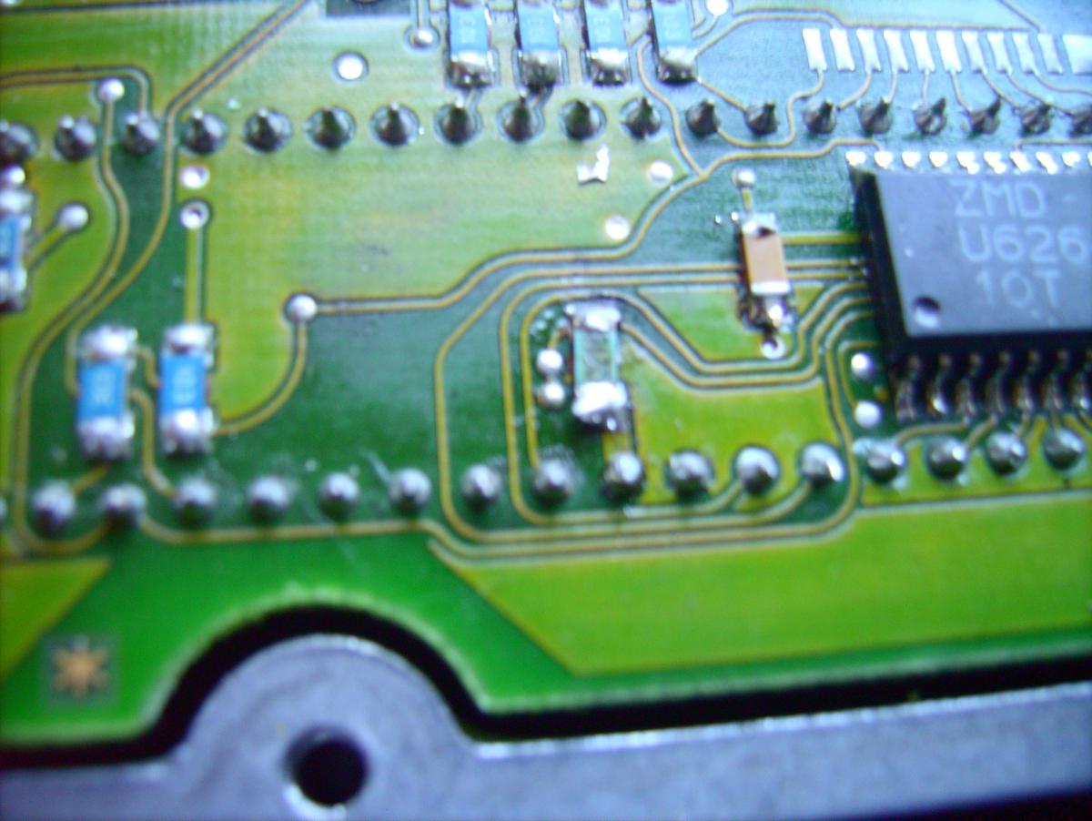

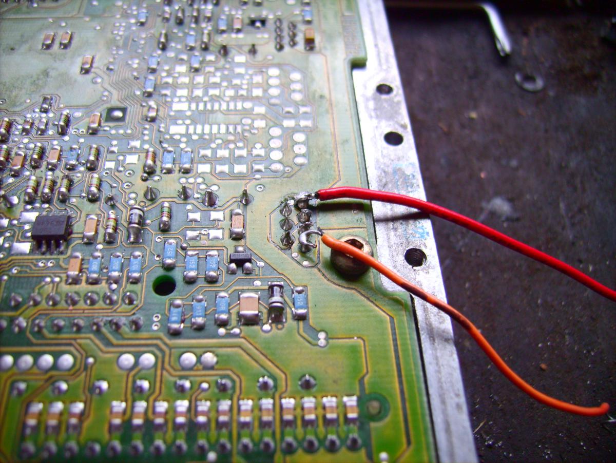

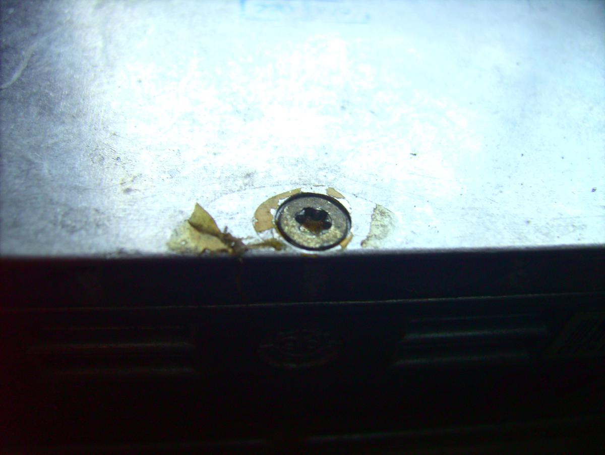

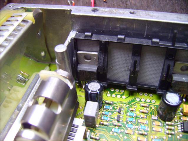

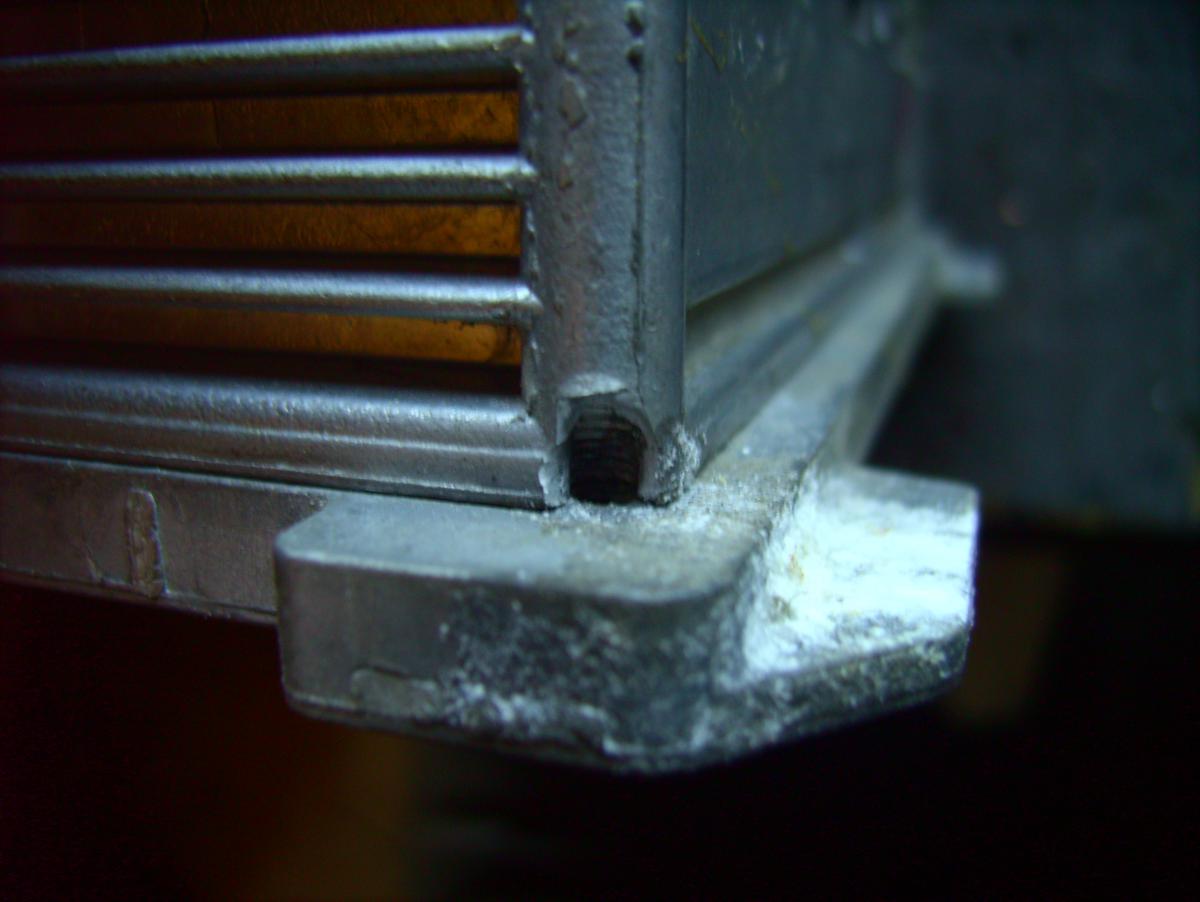

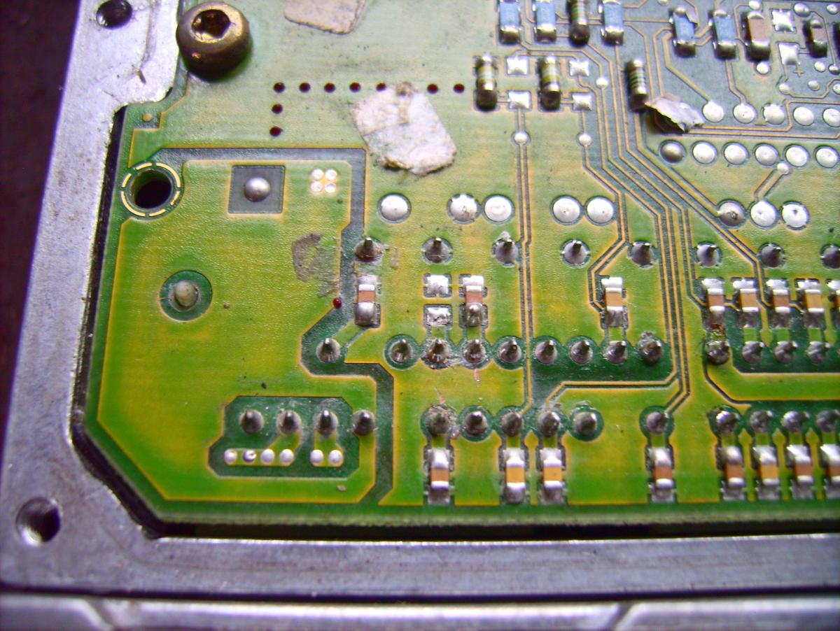

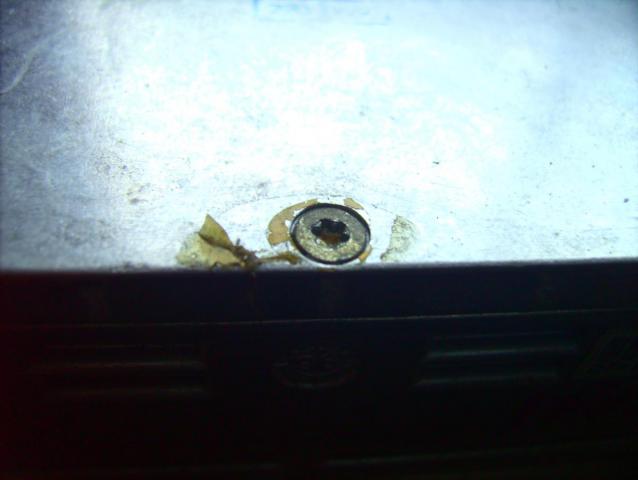

Добрался сегодня до мозгов, а они уже того, лазили в них, ближе к вечеру понесу к специалисту.

Доброго. Значит влезли в мозги, микросборка живая, подали на управляющие ноги, моторчик реагирует. Специалист предположил что либо ЦП, либо обвязка, схему самого ЭБУ чето не могу найти. Проводку на ДЗ прозвонил все ок, потенциометр дает плавные показания, скачок есть в самом конце хода примерно после 60 проц открытия.

Отправлено 10 July 2017 - 11:03
шевелили моторчиком в обе стороны или только в одну? стоит одна микруха или несколько? маркировка?
схему ЭБУ найти нереально.
FAQ HFM/PMS

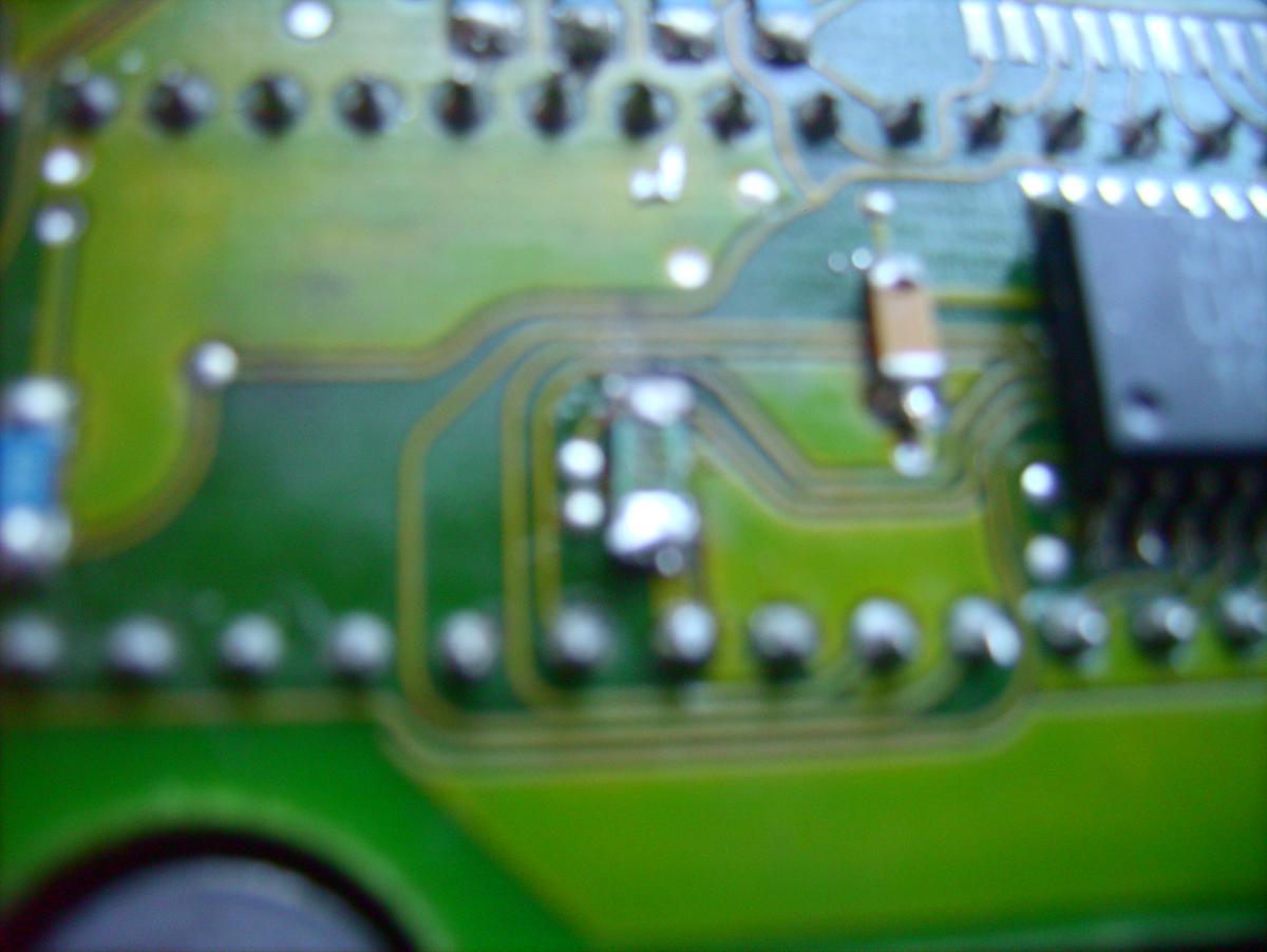

Моторчик работает в обе стороны, микруха одна, маркировка siemens tle4203s. LPIC2547.JPG
Сегодня говорил с еще одним спецом, он бьет себя пяткой в грудь что виновата лямбда, дает искаженные показания и не дает ошибку.

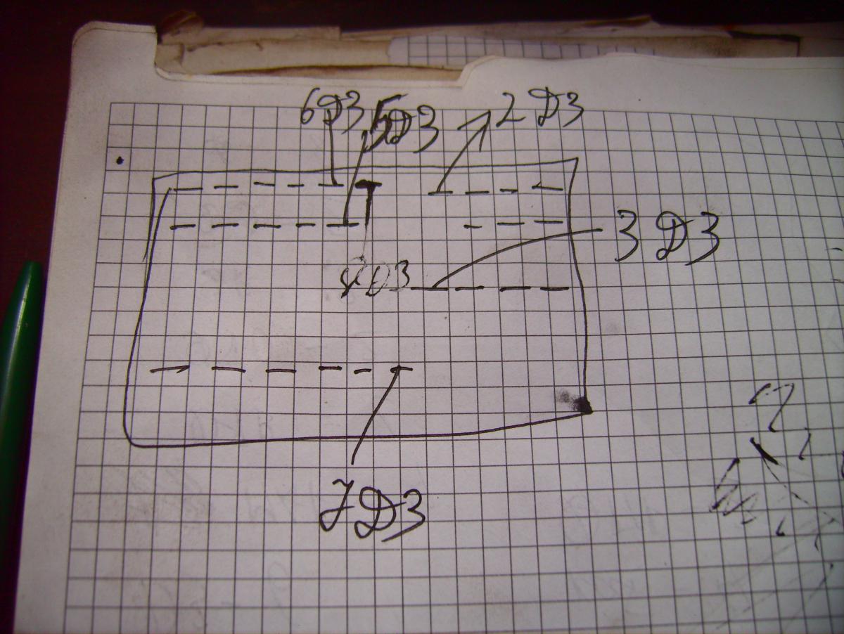

ПС Распиновка ДЗ относительно енговских мозгов, может пригодится комуLPIC2548.JPG

драйвер старого образца, но если рабочий, то не понятно куда рыть.

PS: я не совсем понял - распиновка дросселя не совпадает с тем что я дал схему от 111.970?
Нет, дроссель идет вообще на другую фишку мозгов, на мерсах там пины идут до 44(вроде) а тут вторая фишка(после 44), сейчас пойду в гараж спишу номера пинов на мозгах
