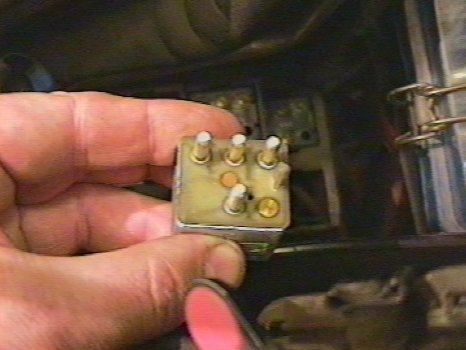

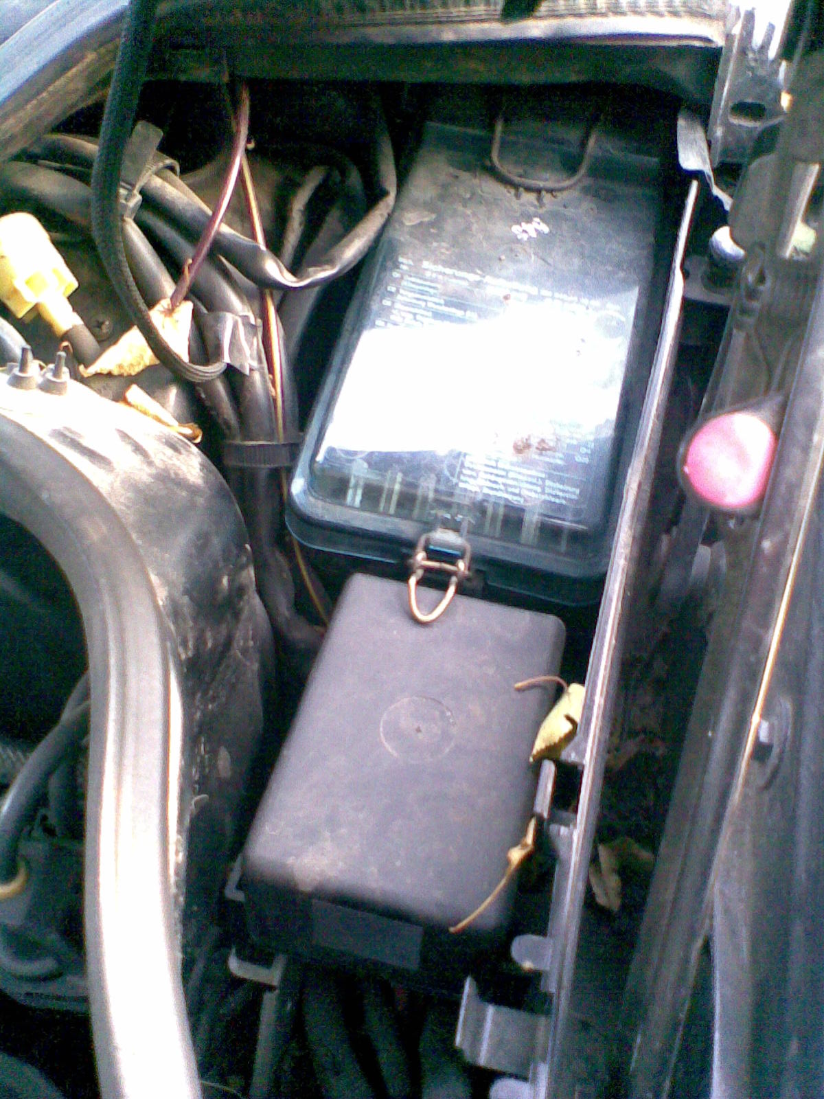

Михаил, а на этом фото случайно не толи реле (черная коробка) которое мне нужно проверить?

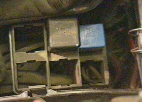

ну вот черный короб открывай, там будет одно или два реле - вынимай и посмотри, там у искомого на одной стороне 3 контакта, на другой один по середине...
по ссылке мона понять что есть разница в работе холодного мотора с ним и без него - т.е. мотор работает ты вынимаешь реле видишь изменение, потом ставишь опять видишь изменение
усе, убег....
