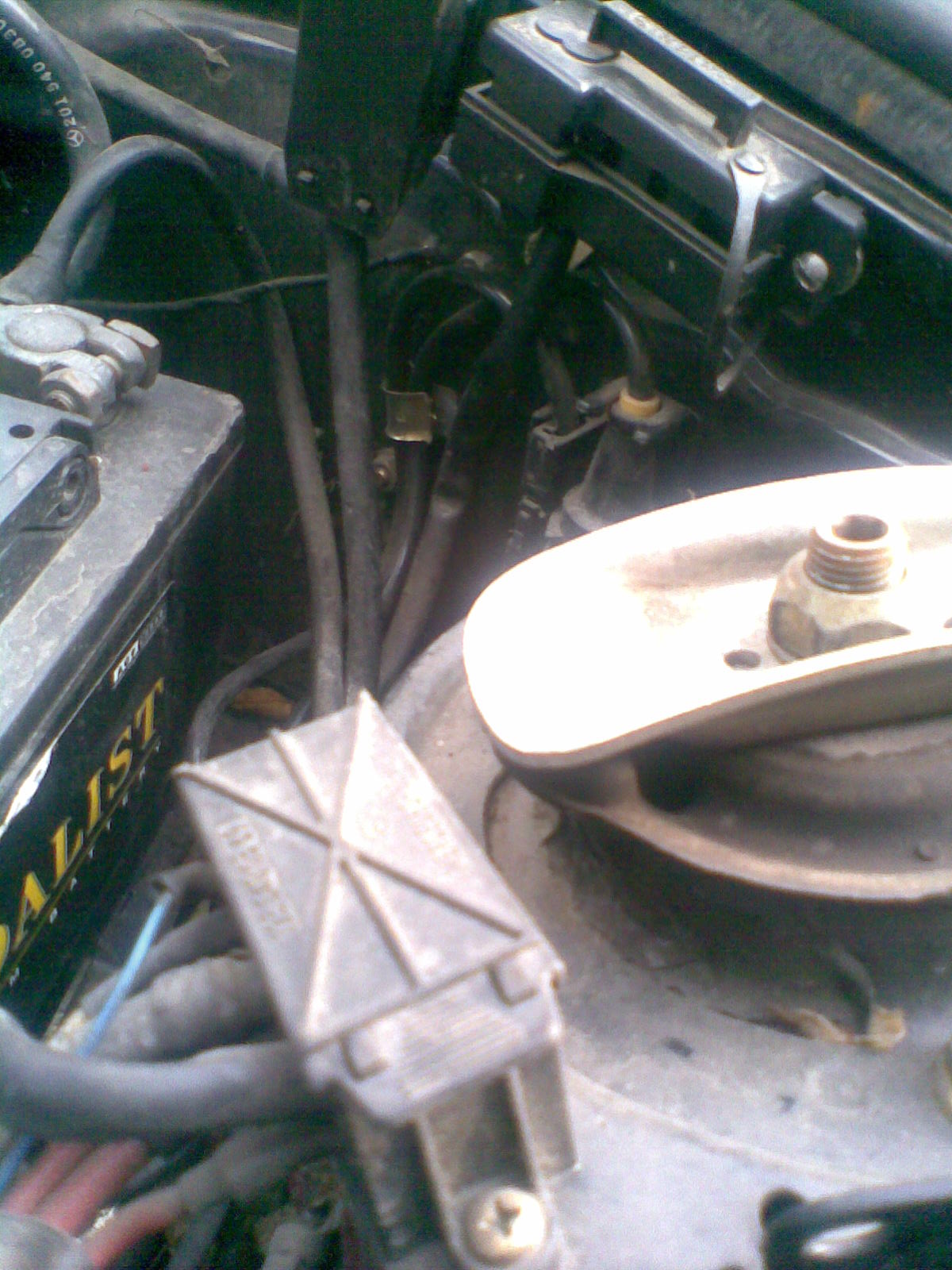

MB 201 92г. 2.0 КЕ 102962 МКПП

Отправлено 22 September 2007 - 15:22
ДТОЖ - датчик температуры на мозги КЕ и ЕзЛ (зажигание)
за аккумулятором куча электронных блоков - номера срисуй я те скажу

#20 ОФФЛАЙН   oxbridge
oxbridge
  • Cообщений: 827
Отправлено 22 September 2007 - 21:41
нафотал! за аккумом у меня вот что
