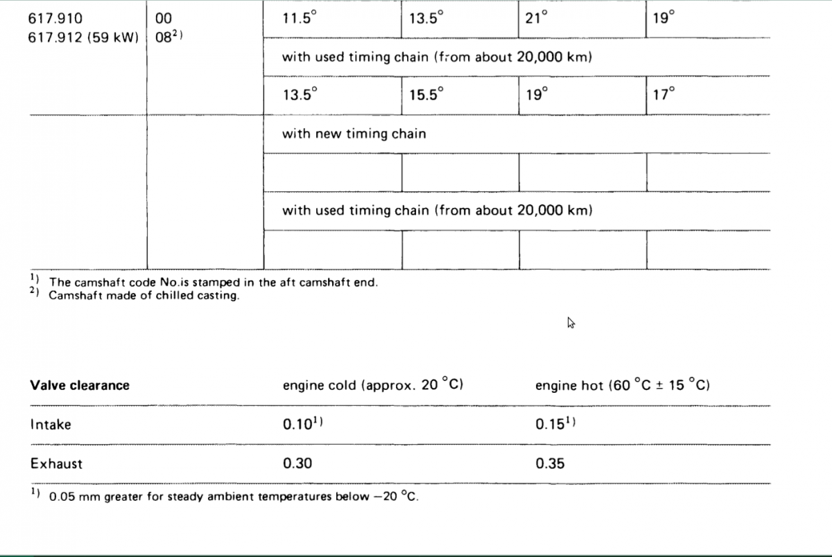

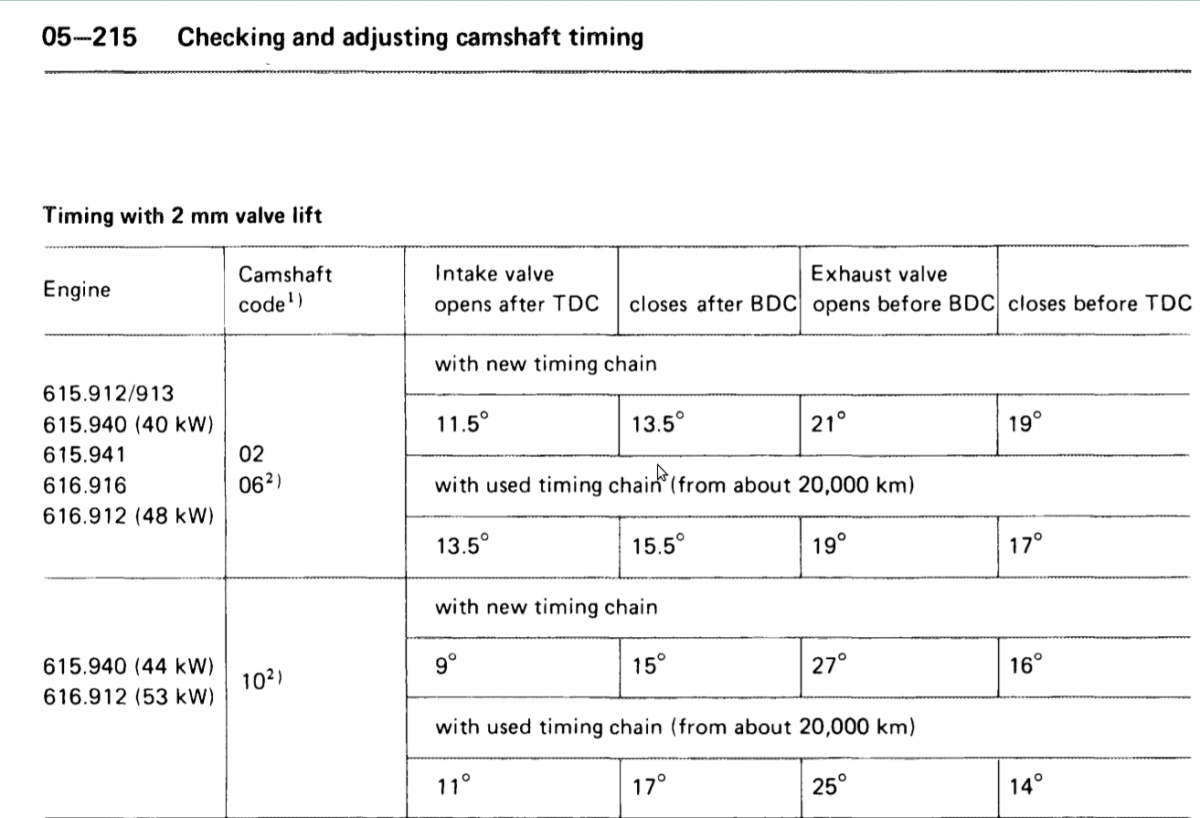

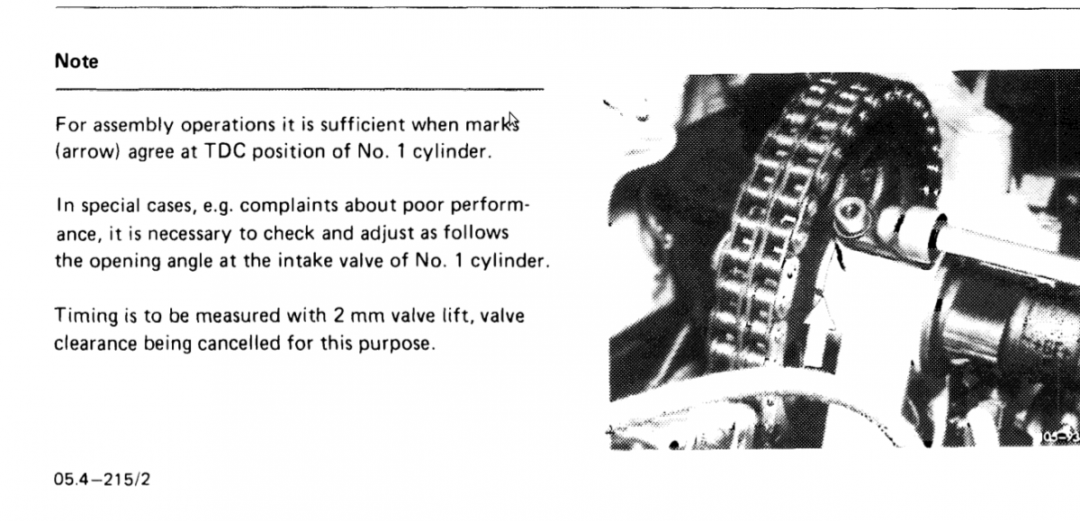

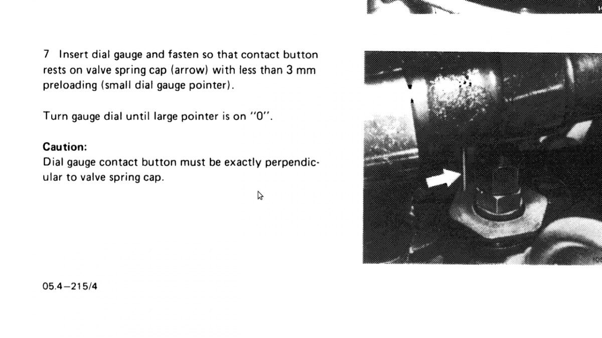

#36 ОФФЛАЙН   Stoker
Stoker
  • Cообщений: 232
    W123.130, 1978
Отправлено 04 October 2017 - 22:27
Выяснять удлинение цепи по меткам - дело сомнительное. Ошибка на взгляд как раз и составит те самые четыре-пять градусов.
Есть инструкция, как это делать с помощью часового индикатора.
Одна беда: языками не владею в достаточной мере. Посылал картинки в Америку, но там девчонка, которая в языках шпарит, но терминами не владеет.
Так и не разобрался.
Если кто переведет, сообразит и подскажет - всем будет утешение! :hi:
Как приставить индикатор понятно, что убрать зазор в клапане понятно, а вот что мерять? Какие там 1мм и 2мм?
Кто разберется - подскажите. Отсюда и станет понятно, какие шпонки внедрять.
Все это дело показано в положении ВМТ для первого цилиндра.
Сообщение отредактировал Stoker: 04 October 2017 - 22:31
  • WDB12312010335648 это нравится
300D 123.130 1978
#37 ОФФЛАЙН   persona_non_grata
persona_non_grata
  • Cообщений: 6843
  • Город:Витебск
    Велик colnago
Отправлено 04 October 2017 - 22:38
Измеряется угол открытия клапана при его ходе в 2 мм.
Велик colnago  :wub:

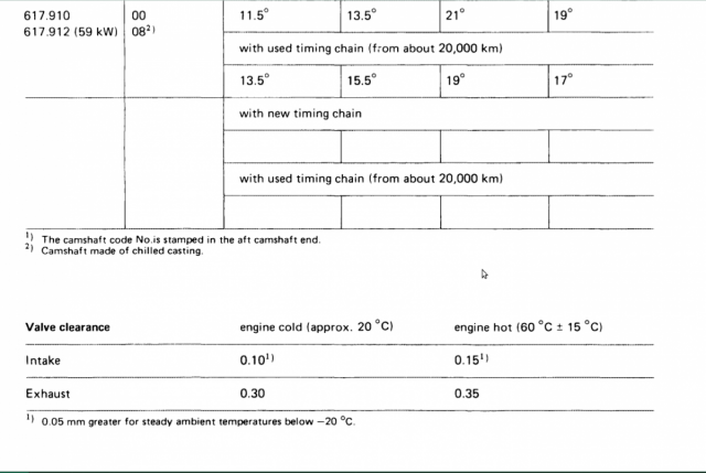

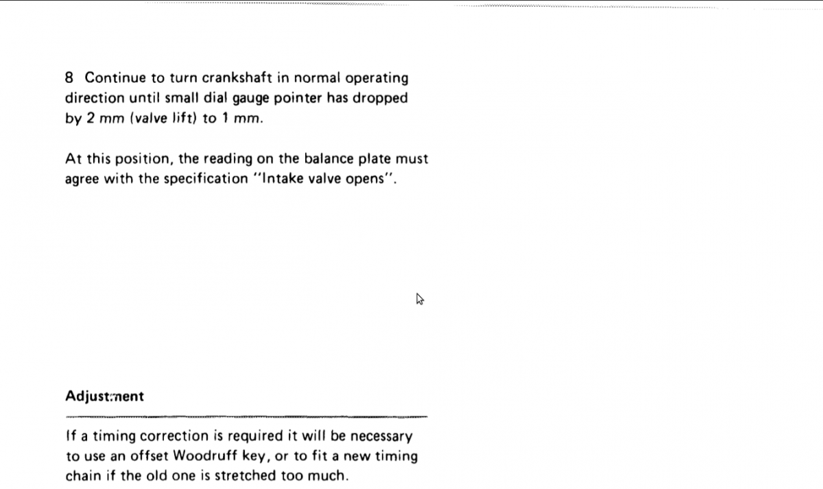

#38 ОФФЛАЙН   Stoker
Stoker
  • Cообщений: 232
    W123.130, 1978
Отправлено 04 October 2017 - 23:16
Persona! Если можно поподробнее процесс.
Как мерять угол при ходе в 2 мм?
От верхней мертвой точки отмерять ход клапана до самого нижнего его положения?
Откуда там эти самые 1мм и 2 мм?
Вот еще одна картинка, где говорится про эти самые 2 мм.
Поясни, пожалуйста, процедуру.
Выставить ВМТ, убрать зазор, приставить индикатор, дальше что делать, куда смотреть?
Вот добавка с параметрами.
Chilled casting - это распредвал из отбеленного чугуна, как выяснилось.
Сообщение отредактировал Stoker: 04 October 2017 - 23:18
300D 123.130 1978
#39 ОФФЛАЙН   persona_non_grata
persona_non_grata
  • Cообщений: 6843
  • Город:Витебск
    Велик colnago
Отправлено 05 October 2017 - 03:35
Выставить распредвал тыльной стороной, убрать зазор, упереть индикатор с натягом больше 2 мм (например 3 мм, как советуют в ВИСе, важно только для замера угла закрытия). Дальше крутим коленвал, клапан начнёт опускаться вниз, когда опустится на 2 мм от начального положения, останавливаемся, смотрим на градусы, сравниваем.
Для замера угла закрытия крутим дальше, когда клапан пойдёт вверх, нажмёт на индикатор на 1 мм, то есть до верхней точки останется 2 мм (если выставляли 3), тогда и смотрим градусы.
Мерить угол закрытия особого смысла нет, проще штангелем сравнить высоту кулачков, да и шкалы в этом месте может не быть.
Велик colnago  :wub:
