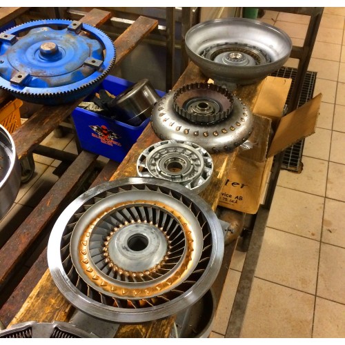

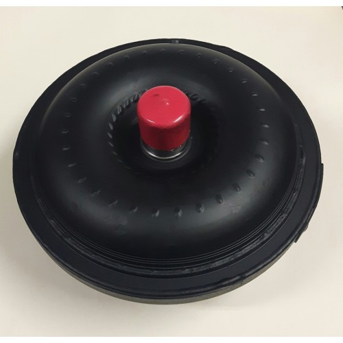

#24 ОФФЛАЙН   Falkrum
Falkrum
  • Cообщений: 364
  • Город:Тольятти
    s124 E320
Отправлено 29 July 2017 - 19:58
Чтобы поставить туда мощную 722.6 нужно очень много всего изменить. Очень легко открутить колокол под м104 у коробки и прикрутить другую основную часть, благо почти у всех коробок 6 серии они похожи. Но самая главная деталь это трансформатор, который и берет на себя весь момент. У родной коробки и мотора он свой, маленький, и крыльчатка там слабая. Если впихивать мощную коробку то и муфта соответственно, а это совсем другой размер, колокол, ответка в блоке двс, крепление муфты к пластине зубчатого венца, сам венец другой, соответственно вылет плеча стартера. Считаю что впихнуть большую по диаметру муфту в м104 не выйдет. А значит муфта старая, а тогда смысл ставить более мощную акпп, когда входной элемент не примет весь момент плюс перегрузка.
Гидротрансформатор это самый первый элемент принимающий всю дурь с мотора. К тому же в нем еще и в самом фрикционы пятой передачи.
Планетарку допустим с барабанами можно взять от акпп с 6.0 м120. В барабанах там плюс один фрикцион. А муфту от него как совать? Точить переходную пластину под коробку в сборе, с местом под иной стартер, срезать все это дело родное на чугунном блоке? Не думаю что там так далеко пошли.
Скорее всего и в саму коробку лазили, до этого у него 3 серия была свой ребилд под этот момент. Этоже серьезный и затратный тюнинг, тут не может быть готовых решений, хотя заявляется что у них самый доступный 1000+ hp кит, что вполне может быть правдой.
