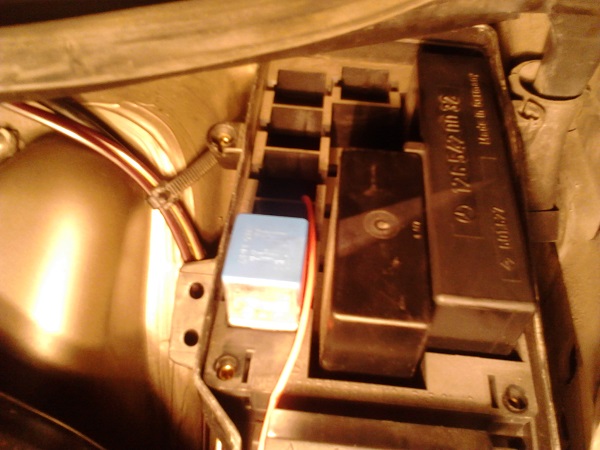

Продолжил копать по своему карбу, и выяснил что нам есть штука именуемая " подогрев канала холостого хода". Которая должна включатся при температуре до 60 град. выяснилось что на нее не приходит питание. Проследив по проводу понял что ей управляет релюшка с синим верхом
IMG_20171202_131151.jpg .
На реле есть небольшая схемка где изображен предохранитель на 30 А. Кто нибудь знает где он может стоять? В самом реле? Но оно не разборное...

В самом реле стоит предохранитель. реле разбирается с помощью нехитрых пассов с канц. ножом и т.д. Сложнее после ремонта собрать, чтобы ничего нигде не коротнуло.
Спасибо! Попробую для начала поискать такую релюшку на разборках. Скорее всего в ней проблема. Если не найду то полезу разбирать))
