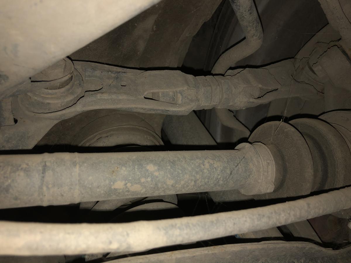

Что бы темы не плодить, спрошу тут
Верхний рычаг, это самопал? Или оригинал был такой? Может тюнинх?

говнотюнинг от ателье дебил-продакшен...

Ясно, на снос значит )
