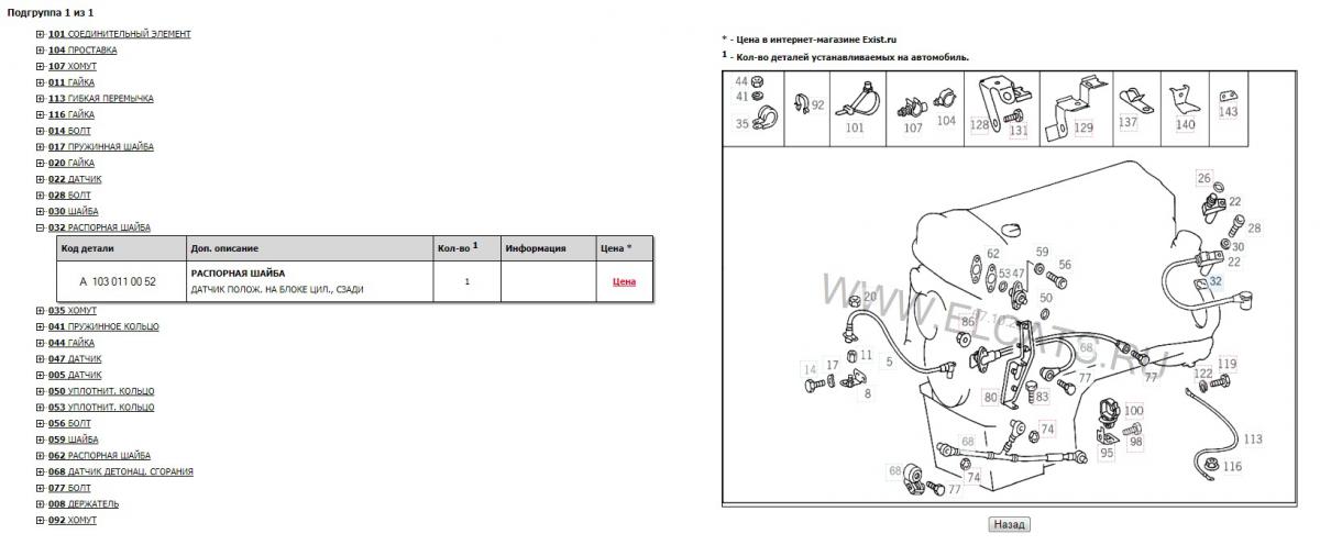

ДПКВ на 104 и 103 моторах стоит на блоке через пластину-проставку. Если без неё поставить датчик то при первом же запуске зубья маховика его срубят. Я когда собирал двиг то заметил что датчик длинноват (а пластины у меня там и вовсе небыло и датчика тоже) поэтому когда ставил датчик (на снятый мотор) то прокручивал КВ и смотрел чтобы датчик не задевало. Подложил туда просто шайбы (естественно ни о каких 4мм я и знать не знал)...
Так что я сомневаюсь что зазор между датчиком и зубьями у меня соответствует нормативам ) На это и грешу )

 о каких 4 мм можно говорить если по нормам зазор между задающей пластиной и ДПКВ должен быть около 1мм... погугли перед тем как извращаться...
Вот фиг знает может там вообще датчик потёрло... Я заказал эту пластину оригинальную...
пойдёт из-за бугра от фрицев так что долго это...
Она по любому нужна пусть идёт. Просто думал щас перед поездкой попробовать имитировать должное положение датчика.

Помоему большую часть ошибок обьединяет проводов массы сенсоров. На датчик положения дросселя, температуры и прочего
