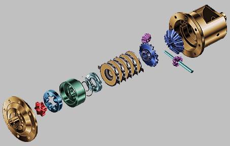

Вот, на редукторах LSD Mercedes c крышками - " устанавливается система Vari-Lock, где роль пружины отведена героторному насосу, приводимому в действие шестерней полуоси, - как только появляется разница во вращении колес одного моста, героторный насос начинает перегонять масло из одного стакана в другой, тот давит на фрикционы и блокирует дифференциал, причем тем сильнее, чем быстрее происходит вращение буксующего колеса."
при прокрутке сателитов, они закачивают по валу чашки, в камеру с фрикционами - масло которое задавливает пакет. Вплоть до полной блокировки
Вот такой еще бывает VariLock От Jeep, знаю что они много чего используют , технологий мерса с 80-х.
